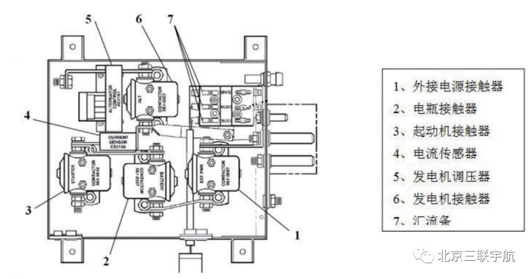

通过分析机型电源系统,在无人为操作的情况下,发电机和电瓶同时退出电网,最大的可能是电压低于接触器的释放电压,致使两个接触器从吸合状态转为释放状态。
两个接触器的件号均为X61-0007见图(1),控制电源来均自于飞机电瓶。正常使用中的电瓶电压为24.5V,而X61-0007型接触器的释放电压为17.5V,也就是说正常情况下接触器不会因为控制电压低而释放。
图片图(1) 172R飞机配电盒(J-BOX)

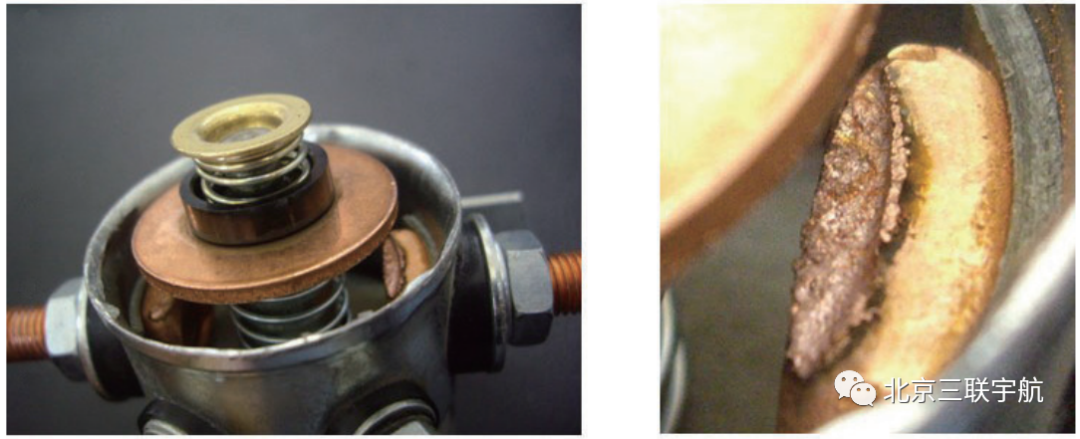

另外,此次故障还反映了飞机的起动机也不工作的现象,这是单纯的故障还是引发飞机断电的源头的呢?正常情况下,发动机工作后,飞行员关断起动电门,起动接触器失去控制电源,起动接触器主触头释放,起动机断电停止工作。而起动机正常起动后不能断电停止工作,直至烧坏,这种情况最大的可能是起动接触器主触头粘连所致。
接触器动静触头粘连简单描述就是由于负载电流较大时,触头分断出现的电弧烧蚀所致。因为触头一旦接触,电流接通,触头碰撞后,一方面由于触头碰撞时具有动能,另一方面触头的电动斥力的作用,触头会产生弹跳,触头接触面分离产生电弧,电弧使接触面金属熔化、气化。
触头弹跳到最大距离后又开始重新闭合,当触头重新闭合时,接触表面熔化的金属凝固在一起,就可能导致动、静触头焊接在一起,在接触器本身反力弹簧的作用下无法使触头再次打开即发生触头熔焊、粘连、咬合现象。
拆开起动接触器,动静触头果然咬合在一起,用工具拆分后发现起动接触器正极主触头有明显烧蚀现象见图(2),正极主触头已有约两毫米深的凹坑。
图片图(2) 起动接触器正极烧蚀图
