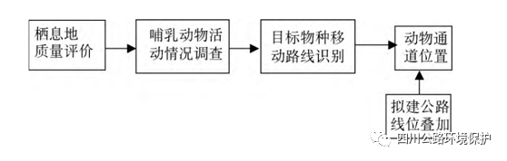

野生哺乳动物通道位置的选择,应基于现场观测数据、专家调查和居民访谈获取的信息以及动物致死的调查和分析。动物通道位置如果选取不当,将会造成利用率低下。动物通道位置的选取流程为:通过线路走廊带内栖息地评价,哺乳动物活动区域的识别,目标物种移动路线的判识,将移动路线与拟建公路线位进行叠加,交叉点位即为拟设动物通道的位置。
图1 公路工程哺乳动物通道位置选择流程

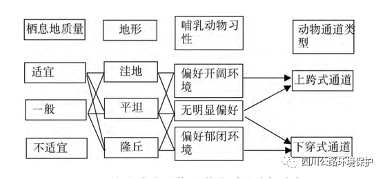

(二)确定拟设通道的跨越形式
通过拟设通道位置的栖息地、地形和目标穿越物种习性的综合分析,来确定拟设通道的跨越形式:栖息地质量分为适宜、一般、不适宜三个等级,地形分为平坦、隆丘和洼地三个类别,哺乳动物习性可分为偏好开阔环境活动、偏好郁闭环境活动和无明显偏好三类;栖息地质量一般以上、地形平坦或洼地、哺乳动物偏好开阔环境或无明显偏好,宜采用上跨式通道;栖息地质量一般以上、地形平坦或隆丘、哺乳动物偏好郁闭环境或无明显偏好,宜考虑下穿式通道。
图2 公路哺乳动物通道类型的选择流程

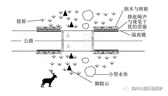

(五)设置诱导生境

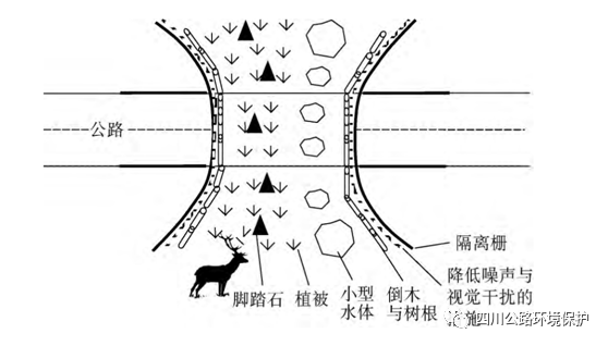

由于公路施工干扰区域主要在征地范围内,诱导生境主要在该区域内布置。诱导生境的设置目的是引导哺乳动物利用动物通道,因此要在动物通道的出入口对动物的生活环境进行模拟设置。
图3 公路哺乳动物下穿式通道诱导生境与辅助设施设计示意
图4 公路哺乳动物上跨式通道诱导生境与辅助设施设计示意
(1)植被设计
植被设计秉承最大限度地恢复的原则。通道两侧的植被品种和密度尽量恢复到干扰前的状态;种植目标物种的喜食植物,引诱目标物种靠近通道;采用倒木和树根作为引导物和遮蔽物,并设置成线形连通通道两侧,引导两侧哺乳动物沿构造物穿越通道。
(2)水体设计

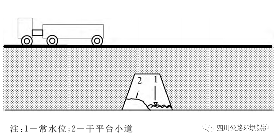

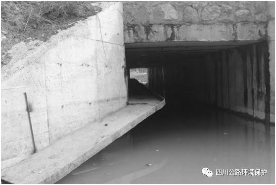

在通道周边和通道下设计小型水体,诱导哺乳动物靠近活动和穿越通道;如通道内有积水,通道内应设置高于常水位的平台小道。
图5 公路哺乳动物下穿式通道内设置高于雨季高水位的平台小道示意
图6 鹤大高速涵洞通道侧壁设置平台小道,便于雨季时中小型哺乳动物利用涵洞通道穿越
(3)微生境设计
在通道周边及内部采用倒木、树根、石块结合地形设计微生境,提高通道上的生境丰富性,吸引哺乳动物隐蔽休息;微生境每隔一定距离设计,贯穿通道内部连接两侧栖息地,起到“脚踏石”的作用。

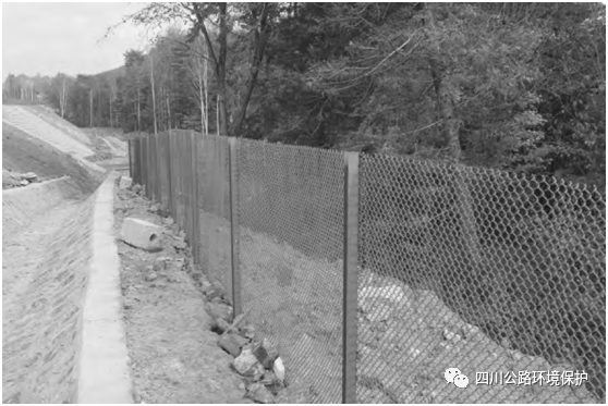

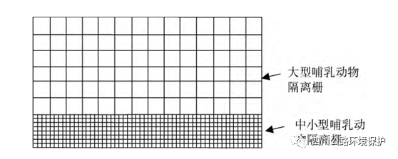

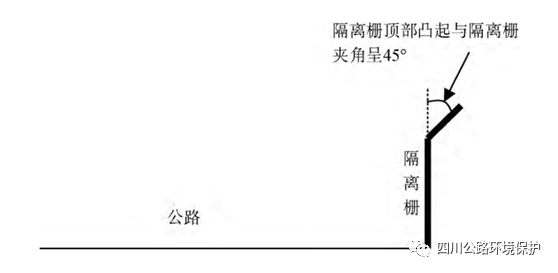

根据施工现场条件,选择混凝土、金属、土堆作为隔离栅材料;根据哺乳动物沿公路的移动能力、地形、栖息地等因素综合确定隔离栅长度,哺乳动物沿公路移动能力强,则隔离栅长度相应加长;根据哺乳动物体型大小、攀爬能力综合确定隔离栅高度,对于喜欢攀爬的物种,隔离栅顶部端头向垂直于公路方向外侧弯曲约45°,防止动物攀爬;目标物种如有多种,则将多种不同孔径的隔离栅相互叠加,构成复合型隔离栅。
图7 公路哺乳动物通道隔离栅顶端设计示意
图8 公路哺乳动物隔离栅组合设计示意
图9 鹤大高速公路靖宇保护区段设置的哺乳动物隔离栅(网孔直径为2cm×2cm)

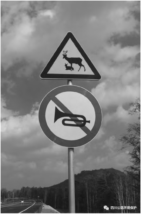

在动物通道路段设置指示标志和警告标志,限制该处人为活动从而减小对通道的干扰,如设置动物出没的标志,禁止鸣笛的标志,进入保护区的标志等。
图10 鹤大高速公路设置的哺乳动物警示标志牌

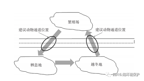

对于新建公路,根据目标物种的活动范围识别公路路域一定范围内繁殖场、栖息地、越冬地与公路线位的空间关系,结合现场调查,确定两栖类动物的迁徙路线。迁徙路线与公路路线交叉的路段即为建议设置动物通道的路段。
图11 新建公路拟设两栖类动物通道位置示意图

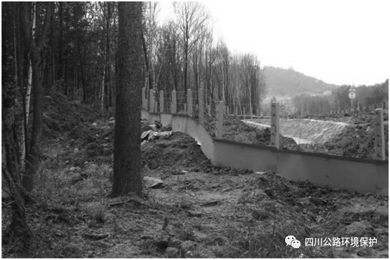

(1)隔离栅

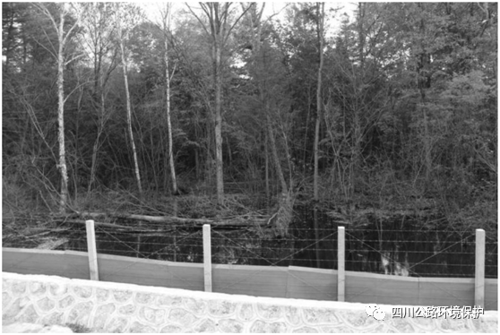

沿着动物通道往两侧设置一定距离的漏斗状隔离栅,延伸距离根据目标物种的活动能力、生活习性和栖息地分布范围来确定;隔离栅高度根据两栖类动物跳跃能力而定,一般在50~80cm之间,隔离栅底部为导水与动物通行所用,隔离栅端头向垂直于公路方向外侧弯曲,通过顶部的这个弯头遮蔽,侧壁光滑以防止两栖类动物攀爬;隔离栅靠近迁徙走廊带一侧,保持两栖类动物移动路线的顺畅,并防止两栖类动物通过地面微地形、植被攀爬越过隔离栅从而进入公路,发生致死事件;隔离栅材料一般为预制混凝土板、玻璃、塑料、金属等。
图14 鹤大高速两栖类动物通道隔离栅现场实景图

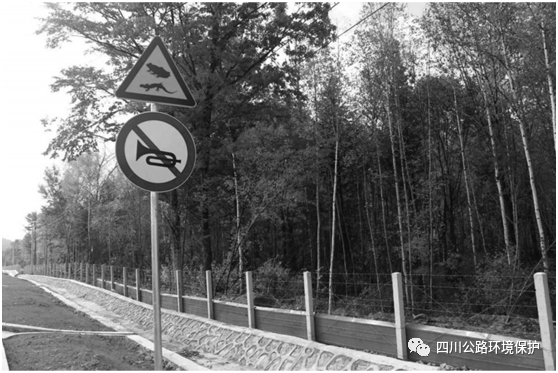

(4)设置禁鸣和减速标志牌
在公路两栖类动物通道系统前后路段设置禁鸣和动物通道指示标志牌,提示司乘人员和道路使用者不破坏该系统和尽量减小各种干扰,包括噪声、光源、垃圾等。
图15 鹤大高速配合两栖类动物通道设置的标志牌
