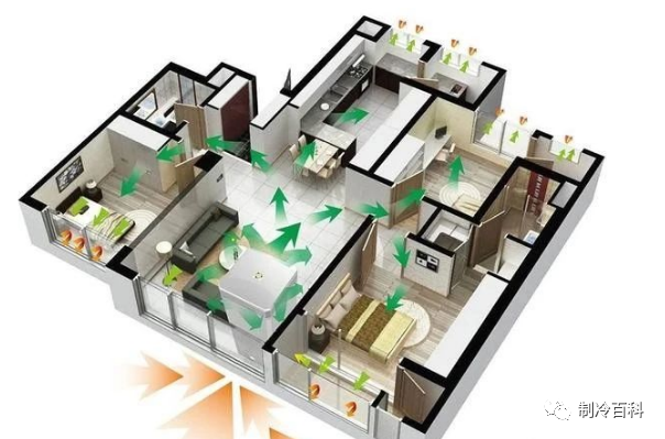

(1)选型计算
根据建筑物的性质、用途与结构以及室内人数,应从“室内人数”和“室内换气次数”两方面分别计算建筑物内所需新风量Q,并以较大值选配机械通风主机。
QH=建筑物容积×换气次数 (QH建筑物所需新风量)
QR=人均新风量×室内计算人数 (QR人体所需新风量)
国际通用标准ASHRAE62-1989规定室内每小时最小新风换气量0.35次以上,所需新风量(CMH)=房间面积(sqm)×净层高(m)×每小时换气次数(ACH)
民用建筑换气次数从经济性考虑可按每小时0.8~1.5次计,而商用区域一般按2~5次计。当单独设置新风系统,且换气量较大时,应充分考虑新风对采暖负荷和空调负荷的影响,从节能的角度考虑,建议选用全热交换新风机组。
中国室内空气品质规范规定生活环境中至少每人30CMH的新风量,取二者最大值,举例:一个120平方米的住宅单元,净层高为2.6米(排除吊顶天花的空间)
QH=30CMH/人×5人=150CMH
QR=120sqm×2.6m×0.35ACH=109.2CMH
取QH=150CMH。
(2)新风选型注意事项
①一般来讲,为使环境对流顺畅,系统排风量=新风量。但卫生间、厨房要保持一定的负压,而手术室要保证一定的正压,因此卫生间通常只有排气系统,在距室内地面不大于1.2m处安装自然送风口。
②体育馆、会议厅和影剧院等可根据上座率结合换气次数确定新风量进行选型。
