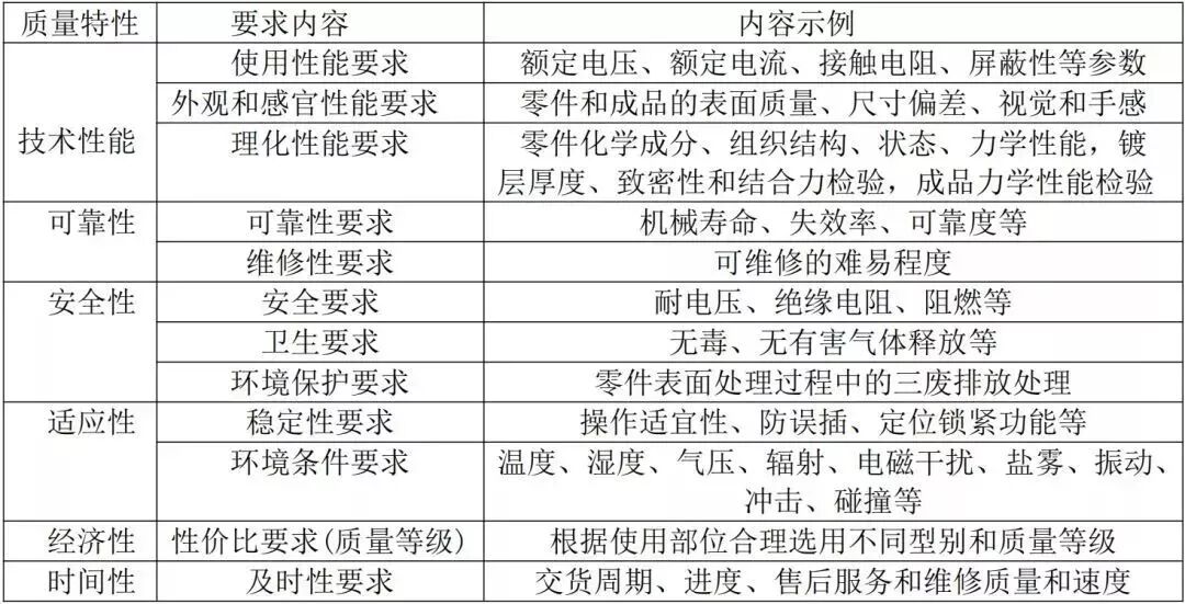

产品质量是指产品能够满足使用要求所具有的属性,即适用性。无论简单的产品,还是复杂的产品,都可把适用性或用户的要求归纳为六个基本目标;即技术性能、可靠性、安全性、适应性、经济性和时间性。表 1 列出了电连接器产品质量特性的要求内容。
表 1 电连接器产品质量特性的要求内容
电连接器产品质量一致性,可理解为这六个质量特性波动性的大小程度。波动性小、一致性好,使用可靠性高。反之,波动性大、一致性差,使用可靠性低。可靠性是表征电连接器产品质量的重要特性之一。它是指产品在规定的条件下和规定的时间内,完成规定功能的能力。在这个定义里,所谓规定条件,包括产品所处的环境条件、负载大小、工作方式和使用方法等。

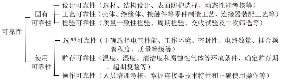

电连接器失效机理分析是企业的重要信息资源和宝贵财富。企业必须认真总结分析生产和使用过程中产生的常见病、多发病原因,举一反三采取改进措施,才能提高电连接器可靠性。电连接器可靠性包括固有可靠性和使用可靠性二方面(图1)。

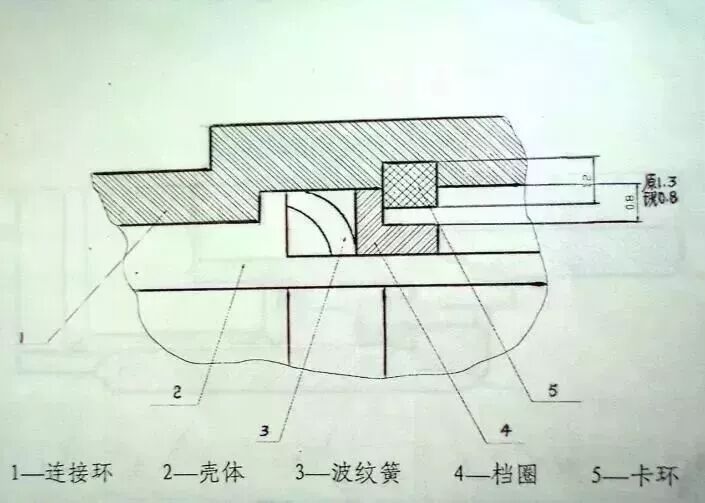

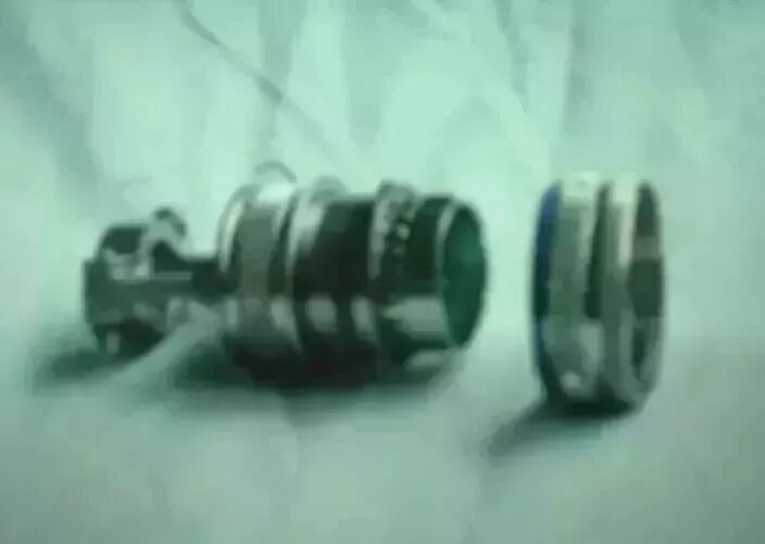

合理选材是保证连接器电性能和可靠性的重要前提,反之,则往往由于设计先天不足造成许多隐患。如某手机调试发现显示屏无显示,经分析故障与连接主板与显示屏的连接器接触片材料有关,弹性不良的铜镍合金接触片造成变形或卡死不能复位。设计结构型式是决定产品可靠性的重要因素。如某圆形连接器组件,用户在牢固性检查时发现卡环装配不到位,造成整个连接器解体失效(图 2)。
图 2 连接器解体失效
图 3 档圈与连接环间隙 1.3mm 改为 0.8mm
分析认为是由于档圈与连接环的间隙过大,当连接环定位槽深度不够或卡环弹性不足时,在外来扭矩或其它旋转力作用下有可能使卡环旋出。后改进设计,缩小档圈与连接环间隙为0.8mm(图 3)。经验证明,即使卡环弹性不足,也不会因受力后从连接环定位槽中旋出。

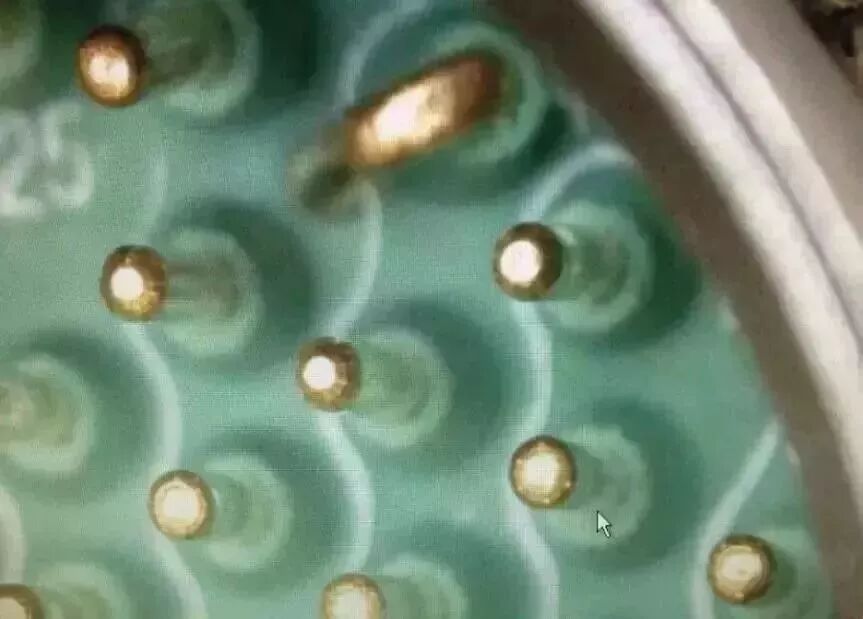

宇航用低频圆形电连接器标准规定:壳体应是个整体结构,并保证绝缘体固定在一个固定位置上,在轴向用机械方法不能移动和相对转动。以保证组装在连接器中插针接触件插合端位置度≤0.61mm;插孔接触件插合端位置度≤0.38mm。过去曾多次发生由于绝缘体固定不良造成插针接触件位置度超差折弯,不能正常插合的事故(图 4)。

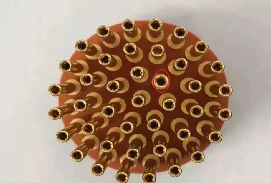

在产品工艺筛选过程中必须按标准规定的质量水平严格控制不合格率(AQL)。超过不合格率时应进行失效分析查清因,并采取有效的改进措施。手工工艺筛选剔除早期失效产品费工费时、效率低,且易出现漏检或错检。智能化柔性加工和在线质量控制技术能有效控制生产过程质量,在实现大规模、效、低成本批产同时保证产品质量一致性。
如某用户用机器视觉在线检测自动装配的插孔接触件和绝缘体组件时,发现有一个 20#插孔中鹰爪脱出(图 5)。经分析该插孔为定制的非标准鹰爪插孔,需特制工装模具才能进行自动化装配。分析认为是由于供方为赶交货期采用手工装配,卷边收口质量一致性差,个别插孔卷边收口不充分。手工组装产品没有 100%在线视觉检测,造成偶然插孔鹰爪脱落。
