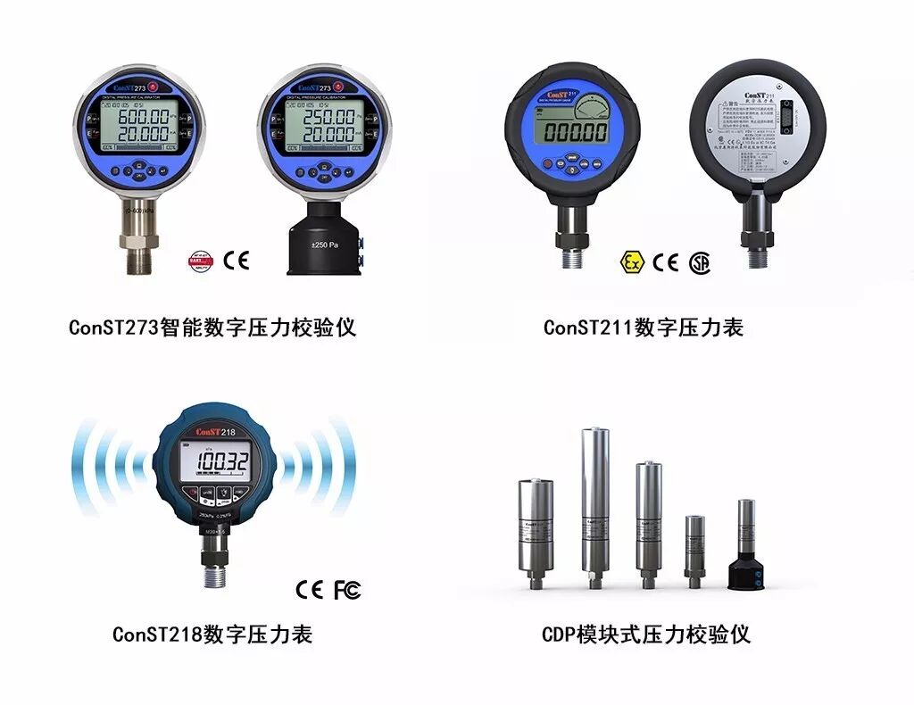

所以,带有温度补偿的仪表在一定环境下保证指标的准确性,方便工业现场等测试和校准的需要。但是要注意:温度范围也是有限制的,不是什么环境下都有效的,使用的时候要注意要求。如康斯特生产的ConST273智能数字压力校验仪及ConST211数字压力表等仪表,均采用了温度补偿技术,例如(0~2.5)MPa、0.05%FS的压力校验仪,保证准确度的温度范围是(-10~50)℃,基本上满足绝大多数环境要求。
图:均带有温度补偿功能
