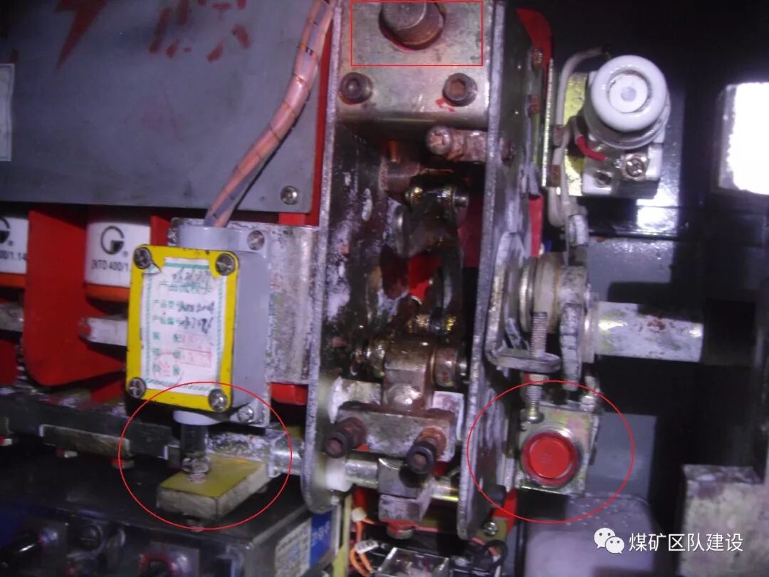

        试验方法:送电试验前一定要确认电压等级。
合闸时机构状态如图

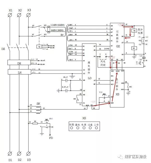

短路试验:可接大电流发生器通大电流进行试验。但要注意在辅助电源变压器一次侧加额定电压。
按下短试按钮后状态图:
具体操作如下:按下短试按钮,漏电插件B4输出12v经显示插件输送至过流插件,过流插件输出24v至脱口线圈,脱扣线圈动作,真空接触器在维持机构动作断电,行程开关动作,显示插件运行灯灭。同时过流插件输出24v至显示插件,短路显示灯亮。
即:漏电插件B4(12V)→短试→显示插件XS8→XS10→过流插件B1,
过流插件B5(24V) →脱扣线圈→过流插件B6,(脱扣线圈动作断电,行程开关动作,显示插件运行灯灭)
过流插件B2(24V) →显示插件XS2(显示插件短路灯亮)
