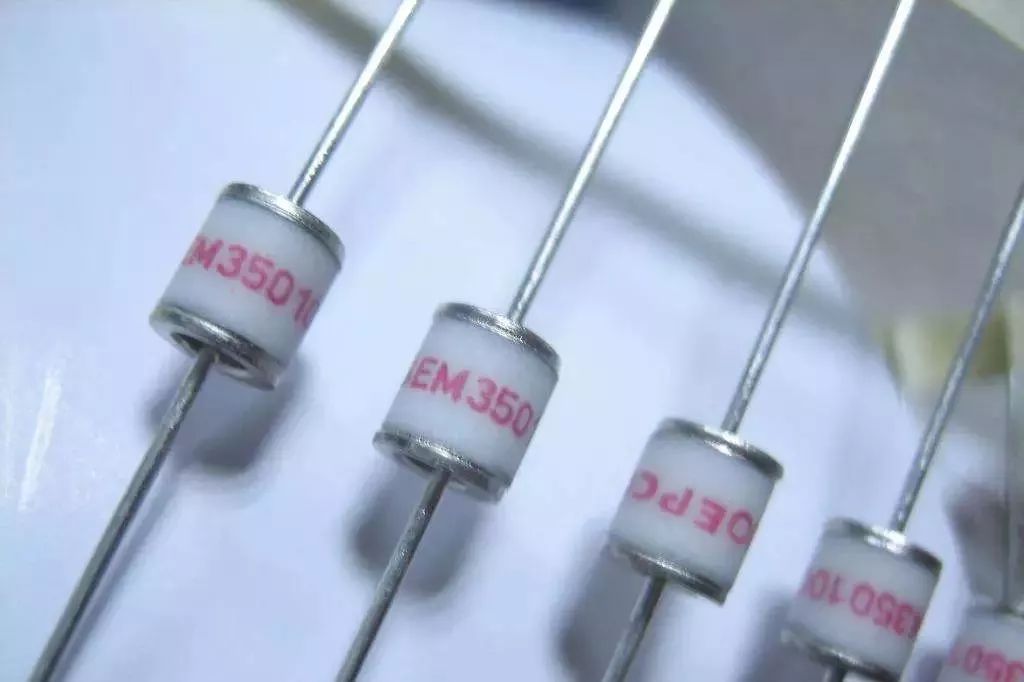

1、陶瓷气体放电管:
防雷器件中应用最广泛的是陶瓷气体放电管,之所以说陶瓷气体放电管是应用最广泛的防雷器件,是因为无论是直流电源的防雷还是各种信号的防雷,陶瓷气体放电管都能起到很好的防护作用。
其最大的特点是通流量大,级间电容小,绝缘电阻高,击穿电压可选范围大。

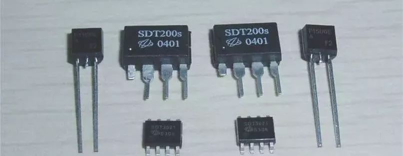

2、半导体放电管:
半导体放电管是一种过压保护器件,是利用晶闸管原理制成的,依靠PN结的击穿电流触发器件导通放电,可以流过很大的浪涌电流或脉冲电流。其击穿电压的范围,构成了过压保护的范围。
固体放电管使用时可直接跨接在被保护电路两端。具有精确导通、快速响应(响应时间ns级)、浪涌吸收能力较强、双向对称、可靠性高等特点。

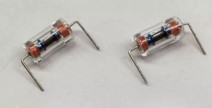

3、玻璃放电管:
玻璃放电管(强效放电管、防雷管)是20世纪末新推出的防雷器件,它兼有陶瓷气体放电管和半导体过压保护器的优点:绝缘电阻高(≥10^8Ω)、极间电容小(≤0.8pF)、放电电流较大(最大达3 kA)、双向对称性、反应速度快(不存在冲击击穿的滞后现象)、性能稳定可靠、导通后电压较低,
此外还有直流击穿电压高(最高达5000V)、体积小、寿命长等优点。其缺点是直流击穿电压分散性较大(±20%)。

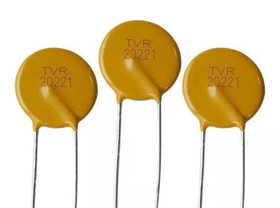

1、压敏电阻:
压敏电阻也是一种用得最多的限压器件。利用压敏电阻的非线性特性,当过电压出现在压敏电阻的两极间,压敏电阻可以将电压钳位到一个相对固定的电压值,从而实现对后级电路的保护。
压敏电阻的响应时间为ns级,比空气放电管快,比TVS管稍慢一些,一般情况下用于电子电路的过电压保护其响应速度可以满足要求。压敏电阻的结电容一般在几百到几千pF的数量级范围,很多情况下不宜直接应用在高频信号线路的保护中,应用在交流电路的保护中时,因为其结电容较大会增加漏电流,在设计防护电路时需要充分考虑。压敏电阻的通流容量较大,但比气体放电管小。

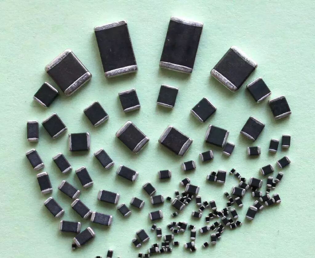

2、贴片压敏电阻的作用:
贴片压敏电阻主要用于保护元件和电路,防止在电源供应、控制和信号线产生的ESD。

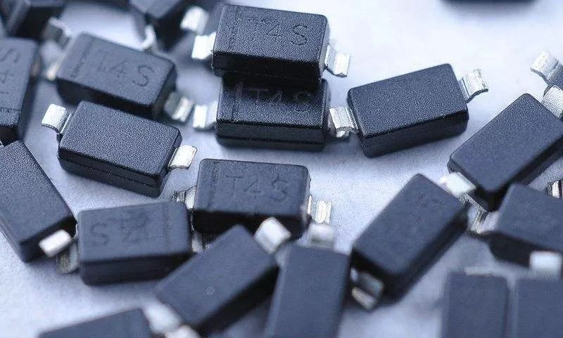

3、瞬态抑制二极管:
瞬态抑制器TVS二极管广泛应用于半导体及敏感器件的保护,通常用于二级保护。基本都会是用于在陶瓷气体放电管之后的二级保护,也有用户直接将其用于产品的一级保护。
其特点为反应速度快(为 ps 级) ,体积小 ,脉冲功率较大 ,箝位电压低等。其 10/1000μs波脉冲功率从400W ~30KW,脉冲峰值电流从 0.52A~544A ;击穿电压有从6.8V~550V的系列值,便于各种不同电压的电路使用。

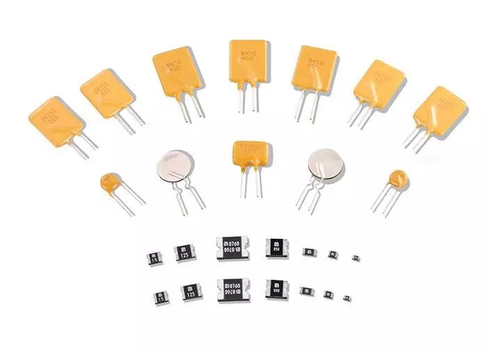

1、自恢复保险丝:
自恢复保险丝PPTC就是一种过流电子保护元件,采用高分子有机聚合物在高压、高温,硫化反应的条件下,搀加导电粒子材料后,经过特殊的工艺加工而成。自恢复保险丝(PPTC:高分子自恢复保险丝)是一种正温度系数聚合物热敏电阻,作过流保护用,可代替电流保险丝。
电路正常工作时它的阻值很小(压降很小),当电路出现过流使它温 度升高时,阻值急剧增大几个数量级,使电路中的电流减小到安全值以下,从而使后面的电路得到保护,过流消失后自动恢复为低阻值。
