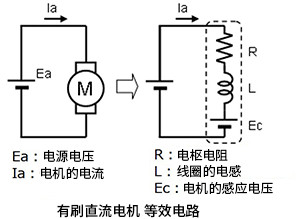

简而言之,当将电源电压施加到有刷直流电机时,电流流动并且有刷直流电机旋转。电源电压、转速和转矩等特性之间都是彼此相关的。下面使用有刷直流电机的等效电路和公式进行说明。
●闭合电路直流关系表达式:图片
 *Ea:电源电压,R:电枢电阻,Ia:电机电流,
    Ec:电机感应电压
电源电压Ea是电枢电阻R与电机电流Ia相乘的值再加上感应电压Ec而得到的值。电枢电阻是绕组和铁芯的电阻分量。欧姆定律本身就是电阻×电流等于电压。感应电压是由电机的旋转产生的电压(发电),是新增的电压。
●有刷直流电机 等效电路电机感应电压:图片
 *Ec:电机感应电压,Ke:反电动势系数,N:转速
电机的感应电压Ec是反电动势常数Ke乘以转速N而获得的值。因此,电机的感应电压与转速成正比。

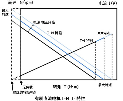

●转速和转矩之间的关系:图片
该公式汇总了上述电机感应电压和转矩的公式,并给出了转速N和转矩T之间的关系。通过公式可以看出,因为Ke和Kt是常数,所以1)当施加扭矩T时,转速N以恒定值减小,并且2)当扭矩T恒定时,转速N与电源电压Ea成正比地增加。
右图中汇总了上面的关系。转矩-转速(T-N)特性是当施加转矩时转速以恒定值减小,也就是成反比。另外,当提高电源电压时,施加到电机的电压将增加,转速提高。当转速为零时转矩最大。
转矩-电流(T-I)特性是当施加转矩时,电机电流以恒定值增加,即与施加的转矩成正比。在最大转矩时,也就是转速为零时,电机电流最大。
在驱动电机时,应基于该关系来考虑驱动条件。
