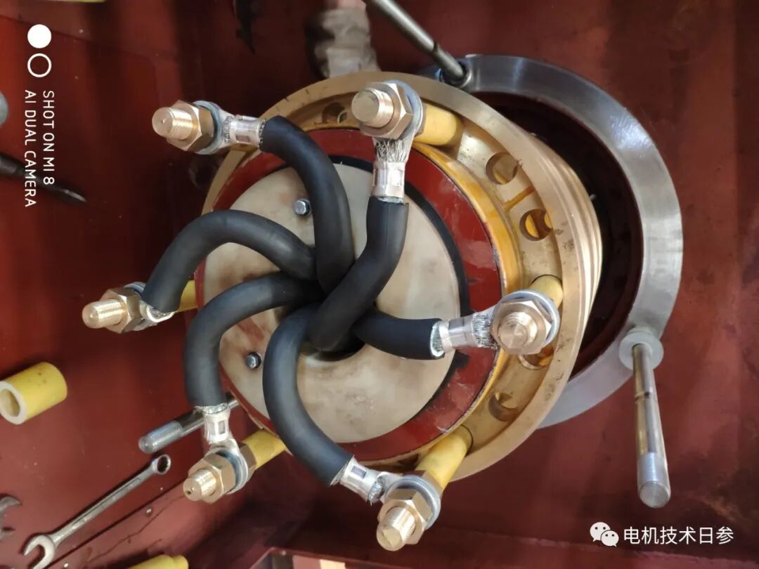

而对于绕线式转子电机,则是通过在转子绕组上串接电阻的方式,有效控制电机的起动电流,并保证电机有较大的起动转矩,与笼型转子电机的深槽、双笼型转子的集肤效应有些相似。对于绕线式转子电机,不减小起动转矩但有效控制起动电流的软起动特性,使得该电机在起动特性要求较大的场合有较好的应用市场。
