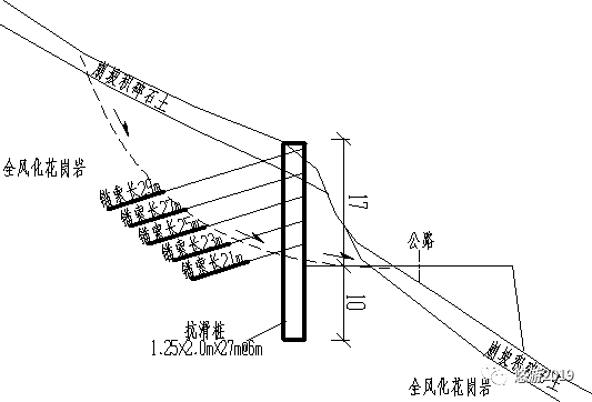

某二级公路某段坡体上部为厚约3.0m的崩坡积碎石土层,下部为深厚、呈岩芯呈柱状的全风化花岗岩。由于多种因素限制,路基边坡不能放坡设置,而需采用路堑桩板墙进行支挡设置。技术人员在对桩后土压力核查后认为,控制性的土压力达1476KN/m,故在坡脚设置2.4×3.6m×36m@6m的桩板墙(其中桩体悬臂长18.0m),并在悬臂段设置3孔由6根组成的锚索形成锚索抗滑桩进行支挡。
图1 技术人员拟采用的工程地质断面图

3)根据原坡体稳定系数取1.15,利用桩前抗剪力不大于450KN/m;而桩前挖除土体的静止压力为210KN/m(区内地震烈度为0.2g)。
取下滑力与静止土压力最大值450KN/m为桩后土体的控制性潜在推力,这与技术人员提供的1476KN/m相差约3倍。这说明技术人员所计算分析的控制性抗滑桩推力是明显偏大了的。
 基于此,技术人员拟采用的2.4×3.6m×36m@6m的桩板墙,悬臂段设置3孔由6根组成的锚索抗滑桩设计是偏保守的,欠合理的。而宜采用1.25×1.5m×27m@6m的桩板墙,悬臂段设置5孔由4根组成的锚索抗滑桩(多点梁式锚索桩)进行处治,这样,工程规模可大幅下降为原设计的33%左右。
图3 优化后的的工程地质断面

    这个都是基于“坡体在开挖以前处于稳定状态,即稳定系数不小于1.15”这个假定的前提,而现实地质勘探一般取值保守,且这个假设前提难以判断,现状稳定系数大小也难以确认,这样的话反向核查方式应该仅限于参考
