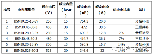

   我们来看一组电容器厂家给出的基本参数表,额定电压,额定容量,额定电容,额定电流等这数据都是厂家给用户直接提供的。
   我们要清楚的是,电容器的额定容量(QN)是指电容器在额定电压下(450V/480V/525V)的无功输出容量。而电容器的实际输出容量(Qo)是指电容器在实际负载电压下(如400V)的无功输出容量。区别在于电压不同,一个是额定电压,一个是实际电压。

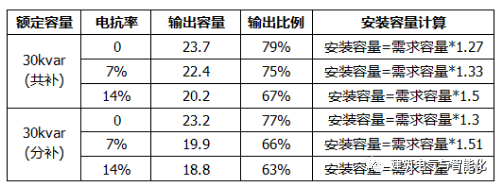

  举例说明,有一额定电压450V,频率50Hz,额定容量30kvar的电容,并联在400V的电网上,它能向配电系统提供的补偿容量是多少?
  此外,为了防止谐波对电容器的冲击,会给电容器串联滤波电抗器。如此,同样额定容量为30kvar的电容器,它能向配电系统输出的补偿容量又会是多少呢?串入的电抗器常见的分为7%和14%(电抗率),7%电抗器对应的电容器额定电压是480V,14%电抗器对应的额定电压是525V(详见电容器基本参数表)
参考计算公式
依据公式,串联7%电抗器后,30kvar电容器的输出容量为:
同式,串联14%电抗器之后
  根据上述公式,我们不仅可以计算出分相补偿电容器的实际输出容量,也也可以反推出来安装容量计算的系数,在以后的计算中,可以用安装容量直接乘以相对应的系数即可。
