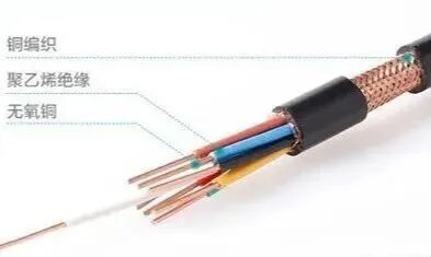

屏蔽电缆有屏蔽两字,顾名思义就是在传输电缆外加屏蔽层方式形成的抗外界电磁干扰能力的电缆。电缆结构上的所谓"屏蔽"也是一种改善电场分布的措施。电缆导体由多股导线绞合而成,它与绝缘层之间易形成气隙,导体表面不光滑,会造成电场集中。
一、电缆屏蔽层
1.在导体表面加一层半导 电材料的屏蔽层,它与被屏蔽的导体等电位,并与绝缘层良好接触,从而避免在导体与绝缘层之间发生局部放电。这一层屏蔽,又称为内屏蔽层。
2.在绝缘层表面加一层半导电材料的屏蔽层,它与被屏蔽的绝缘层有良好接触,与金属护套等电位,从而避免在绝缘层与护套之间发生局部放电。屏蔽层有半导电屏蔽和金属屏蔽两种。
二、屏蔽电缆
这种电缆的屏蔽层大多采用编织成网状的金属线或采用金属薄膜,有单屏蔽和多屏蔽的多种不同方式。单屏蔽是指单一的屏蔽网或屏蔽膜,其中可包裹一条或多条导线。多屏蔽方式是多个屏蔽网,屏蔽膜共处于一条电缆中。有的用于隔绝导线之间的电磁干扰,有的是为了加强屏蔽效果而采用的双层屏蔽。屏蔽的作用机理是将屏蔽层接地使之隔绝外接对导线的感应干扰电压。
半导电屏蔽
半导电屏蔽层通常设置在导电线芯的外表面和绝缘层的外表面,分别称为内半导电屏蔽层和外半导电屏蔽层。半导电屏蔽层是由电阻率很低且厚度较薄的半导电材料构成。内半导电屏蔽层是为了均匀线芯外表面电场,避免因导体表面不光滑以及线芯绞合产生的气隙而造成导体和绝缘发生局部放电。外半导电屏蔽层与绝缘层外表面接触很好,且与金属护套等电位,避免因电缆绝缘表面裂纹等缺陷而与金属护套发生局部放电。
金属屏蔽
对于没有金属护套的中低压电力电缆,除了设置有半导电屏蔽层外,还要增加金属屏蔽层。金属屏蔽层通常由铜带或铜丝绕包而成,主要起到屏蔽电场的作用。
因为电力电缆通过的电流比较大,电流周围会产生磁场,为了不影响别的元件,所以加屏蔽层可以把这种电磁场屏蔽在电缆内。而且电缆屏蔽层是可以起到一定的接地保护作用,如果电缆芯线内发生破损,泄露出来的电流可以顺屏蔽层流入接地网,起到安全保护的作用。由此可见电缆屏蔽层的作用还是很大的。
