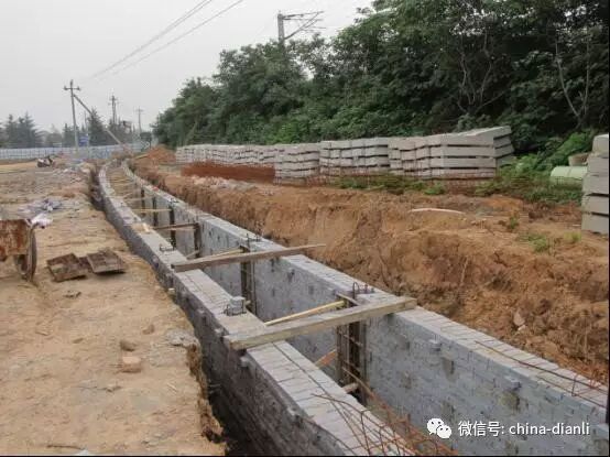

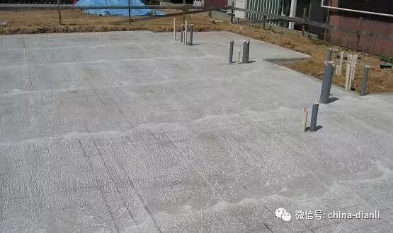

一、电缆沟尺寸
外电源电缆沟深度为900mm,沟底部宽度为400mm,上部宽度为600mm。
二、电缆沟施工
1.根据电缆沟的宽度,确保足够的工作空间,划出边线;

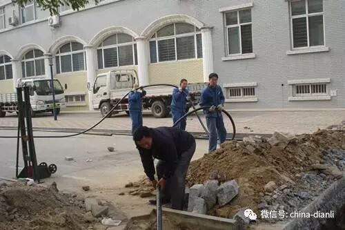

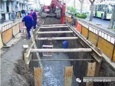

2.在电缆沟开挖前,探明地下管线走向标高,并开挖样洞,做上标记,施工中随时监测,并加以保护; 图片
请点击此处输入图片描述

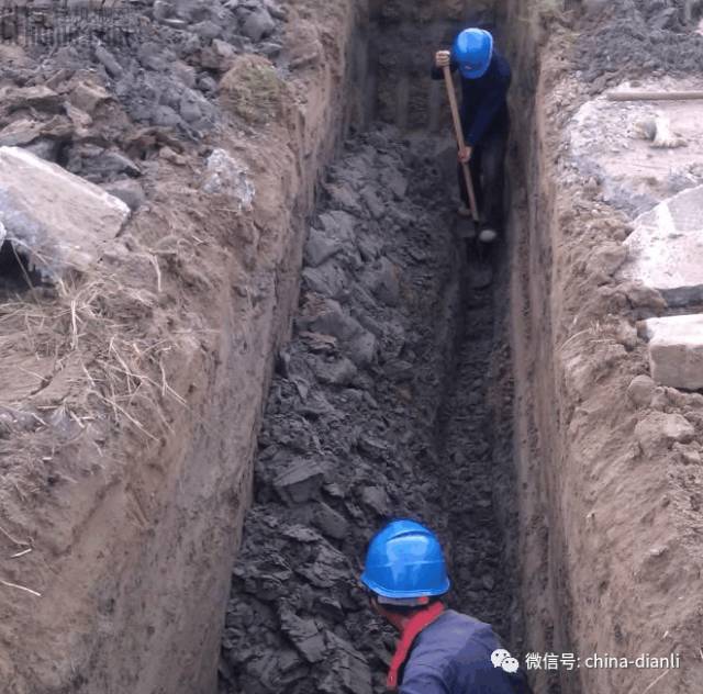

3.在道路口和电缆沟周围设置全封闭安全护栏,设置警示带; 4.电缆沟土不得堆放在电缆沟附近妨碍施工,也不得阻碍交通。 5.沟槽开挖时,应符合以下要求:  (1)不得影响各种管线和其他设施的安全;
请点击此处输入图片描述
(2)不得掩埋消火栓、管道闸阀、雨水口、测量标志以及各种地下管道的井盖,且不妨碍其正常使用;

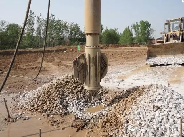

6.电缆沟底埋有块石、树根、废桩等物体,应该予以清除或铲除。  7.底部需要修整平整后才能敷设电缆保护管,然后用细土回填夯实;

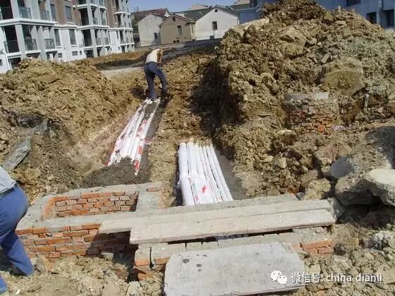

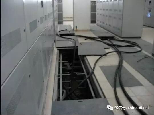

8.电缆保护管预埋为φ160的涂塑钢管;壁厚为4.5mm,电缆保护管内径不得小于电缆外径的1.5倍; 图片
请点击此处输入图片描述
9.金属电缆保护管应先去管口的毛刺,采用管套连接,并用螺丝紧固,连接密封良好;
10.电缆穿管埋深不满足900mm时,电缆穿管应采用C15混凝土包封处理,但埋深不得小于600mm。图片
请点击此处输入图片描述

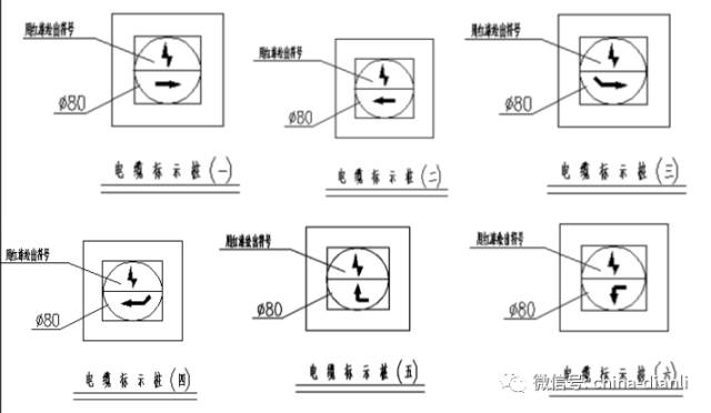

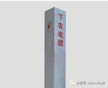

三、电缆标示桩
  1. 开挖电缆沟应设标示桩,标示桩应埋在电缆的起点、止点,转角直线段每个20-30米设置一个标示桩;
    请点击此处输入图片描述
2.标示桩在道路上时,桩顶与路面齐平;在绿化带桩顶高出地面150mm; 3.电缆标示桩采用150#钢筋混凝土预制,埋设于电缆壕沟中心; 4.电缆标示桩根据现场情况选用合适形式。 5.标示桩符号如下图:
请点击此处输入图片描述

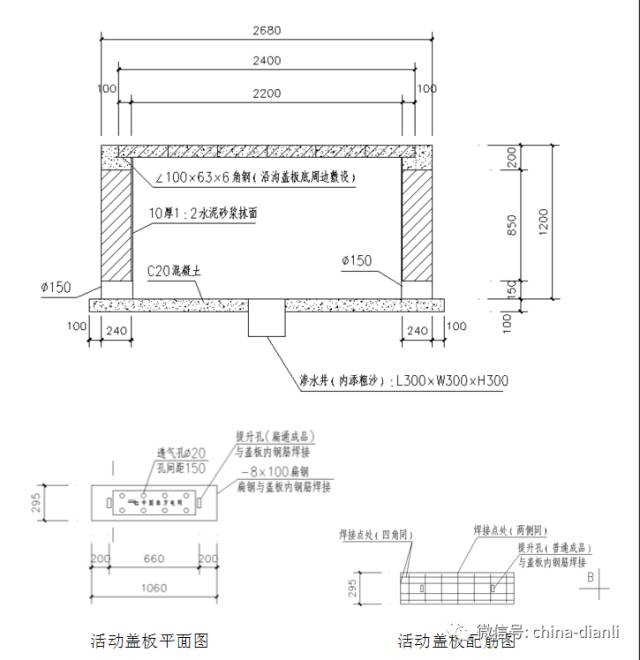

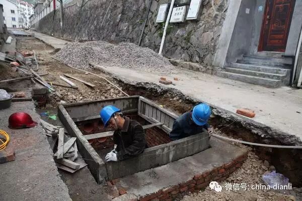

四、电缆井开挖及其浇筑
1.一根电缆的中间头井尺寸为2580*1280*1200(mm).基坑开挖好以后,在底层浇筑10cm厚C20混凝土底层,在底部留渗水井规格为300*300*300(mm),内添粗沙。图片同时采用规格240*115*53(mm)的砖经行砖砌同时在基础底层上预埋φ150的凃塑钢管,砖砌高度为1m,然后用C20混凝土浇筑,厚度为200,同时预留盖板位置。盖板采用钢筋混凝土浇筑,具体规格如图所示:
请点击此处输入图片描述
请点击此处输入图片描述
2.砖砌采用M10砂浆砌筑,内壁用10mm后1:2水泥砂浆抹面;   3.盖板钢筋保护层厚度为20mm;   4.中间头井只允许做一个中间电缆头;
5.图中电缆穿管位置为示意,实际工程中视埋管深度确定。 图片
