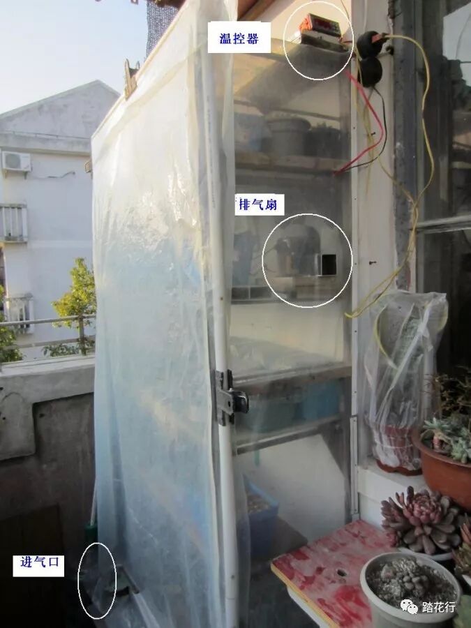

这几天,包邮区晴天大太阳时,挂在室外墙壁上的小棚里中午的温度能到30多度,平常在家时我会去看,如果温度超过25度就把蒙的塑料膜打开条缝放出热气,让棚里温度降下来。
     过年了,要离家几天,不在家没人帮我开塑料膜,实在不放心啊,温度超过30度小棚里植物可能烧死的。
      总要想想办法呢,于是找出个闲置的浴霸排气扇,经过一翻加工改装,然后把它安装是小棚里温度最高的地方,在小棚塑料膜是划了个口子,排气扇出风口伸出棚外,排气扇外接温控器,初试通电,手放在排气扇出风口,感觉风力可以。
      然后看到小棚外面蒙的塑料膜向里凹了,原来忘记在小棚塑料膜上开进气口了,于是在小棚最低处把塑料膜开了进气口,大小跟排气扇出风口差不多。行了,塑料膜不再向里凹了。
    设置温控器动作温度为24度,实际观察了温度24度以下排气扇不转,高到24.3度排气扇转动,把棚里热空气向棚外排出,棚里温度下降,下降到24度排气扇停转,然后在太阳大晒下温度又开始上升,升到24.3度排气扇又转了,到温度下降到24度再停,一个循环大概2、3分钟。
     包邮区这些天晚上的低温是0度左右,小棚里植物不致冻死,就怕晴天大太阳小棚里肉肉闷着烧死,哈哈,这下我可以放心玩几天了。
    小棚是在阳台上,阳台没封但是有顶的, 温控器、插座虽然在棚外,但是放在高处淋不到雨。除非雨滴横着水平过来,那得10极大风。
