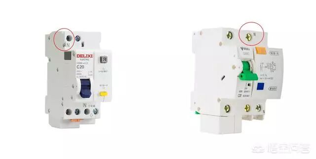

空开和漏保(以下统称为“断路器”),特别是一些家用的型号,基本上不涉及带电操作,于是接线方向也就开始变得随意起来——至于为什么开始随意,我就有点不懂了,可能是为了显得与众不同吧。图片

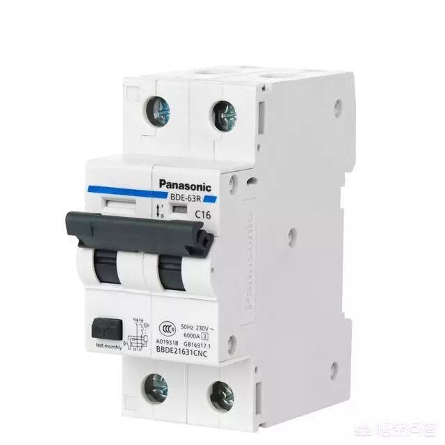

断路器按照接线方法大致分两类:1P(带附件),1P+N,3P(带附件),3P+N这些算一类,它们的接线柱属于需要区分零火的(下文称“第一类”)。2P,4P这些算一类,它们的接线柱属于不需要区分零火(下文称“第二类”)。
第一类断路器在接线柱上都会有明确的“N”标识或相线标识(三相断路器中,可能会标注相线),接线时需要按照标识进行接线——这里的N接零线,但是N可能在左,也可能在右。图片
第二类断路器的接线柱没有任何标识,接线时需要注意两个原则——首先适用第一个原则,无法适用时,按照第二个原则。
原则一:参照同一个配电箱里的第一类断路器,并按照第一类断路器的左右顺序接线。
原则二:配电箱里没有第一类断路器时,按照“左火右零”的习惯进行接线。
