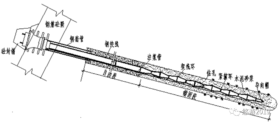

图1 普通拉力型锚索结构示意图
为了确保锚索锚固段的稳定,必须首先应将锚固段置于滑面或潜在滑面(以下简称滑面)以下。否则,随着滑面以上坡体发生变形,将可能导致出现以下两种不利情况:
1、全粘接的锚固段“坐船”,导致位于滑面以上的锚索整体上随着坡体变形而成为滑体的一部分“随波逐流”或“同流合污”。
2、全粘接的锚固段位于滑面上下两个部位,导致锚索的锚固段如同全粘接的锚杆一样出现受剪作用而导致损坏,或由于锚固段长度不足,造成无法提供与预应力相匹配的锚固段长度,造成锚索锚固能力不同程度的下降。
基于此,锚索的锚固段必须全部位于滑面以下,且考虑到滑面并不如人们想象般的“丝滑”,而多呈现起伏不平的“狗啃状”,故规范要求锚固段位于滑面以下的长度不小于2m。这样,反过来就可确保锚索的自由段穿过滑体和滑面,从而在坡体变形时锚索的自由段可“自由”伸长,达到“以柔克刚”的目的,从而在确保锚索结构安全的前提下,随着坡体变形而“自动”的设计安全系数的范围内调整锚索的预应力,达到有效控制坡体变形的情况。
