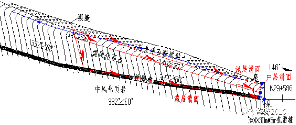

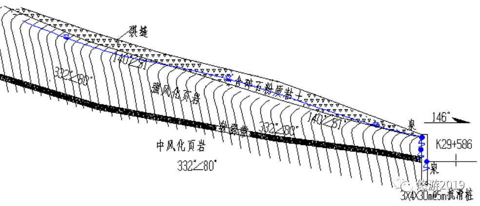

某坡体自然坡度约为15°左右,地表为厚约5~10m的含碎石粉质粘土,下伏强~中风化页岩,坡体地下水非常、非常丰富,地表水常年在地面以下3~8m左右,地表多有湿地分布。高速以挖方的形式通过该段长大的缓倾自然斜坡段。为防止坡体变形,坡脚设置截面为3×4m,长30m,间距为6m的大截面抗滑桩进行支挡。其中桩体悬臂长17m,锚固段长13m。
图1 坡体工程地质断面示意图
工程在施工的过程中,坡面与抗滑桩坑中地下水相当丰富,甚至有的桩坑中每天排水量达到上百吨。在工程施工完成后不久,监测发现坡脚抗滑桩发现倾斜,且部分桩体在拉剪作用下发生断裂,在距桩顶约200m的部位出现贯通性长大裂缝,故需对滑坡进行重新治理。其滑面分析如下:
1、坡体上部堆积体与基岩面的接触面。坡体由于富水而多有浅层滑塌,堆积体力学性质低,在工程开挖切穿土岩接触面扰动后,易发生上覆堆积体的滑动。对本坡体来说,上部堆积体易从桩顶发生越顶事故。

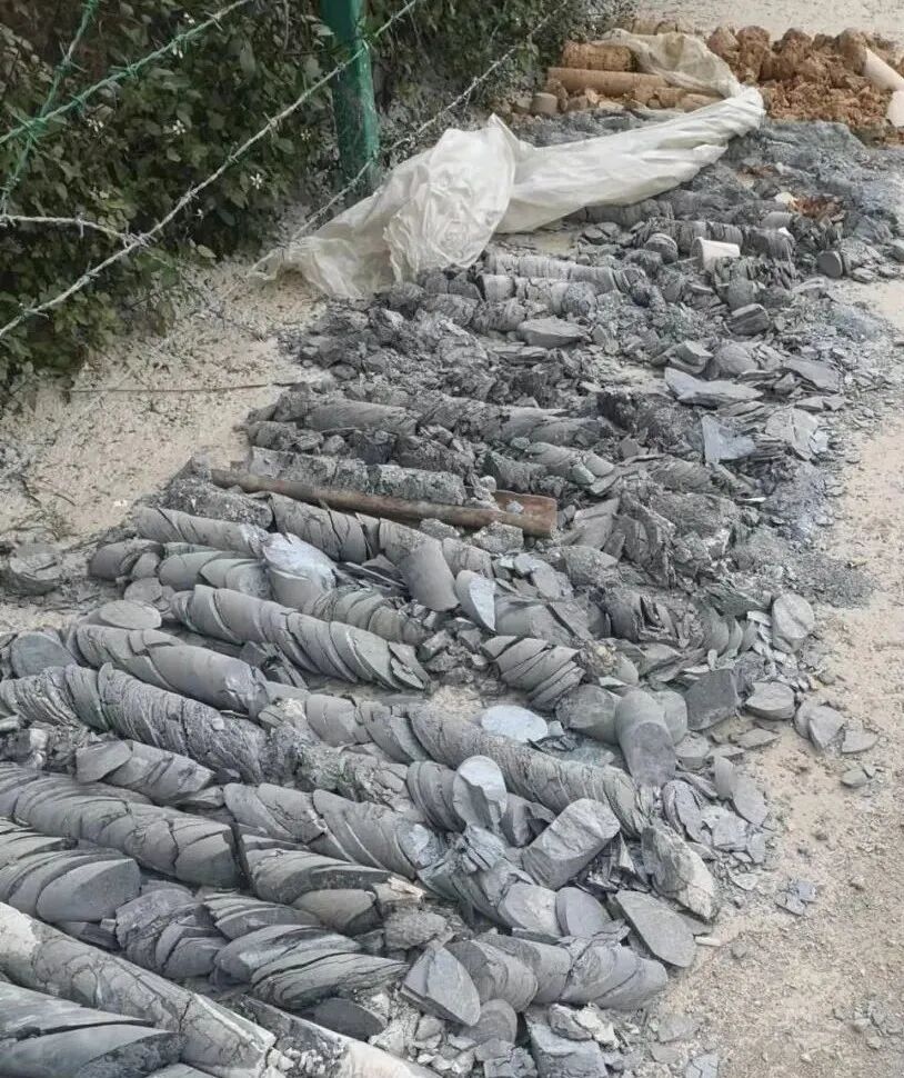

2、坡体下伏基岩为强~中风化薄层状页岩,岩体在地质历史时期易向坡体的临空面发生卸荷变形,即发生倾倒变形。这从地面调查时的“露头”和钻探中已得到证实,倾倒变形部位的产状为140°∠51 °。因此, 在工程开 挖 切穿 土岩 接触面 扰动后,坡体存在沿深约17m左右的薄层页岩的倾倒转折部位形成滑面,这也可该部位地下水集中渗流得到验证。
3、根据钻探和抗滑桩开挖时发现,坡体中在深约17~36m的软弱带。该带倾角约12°左右,呈泥化状,下部紧邻开挖边坡的坡脚。因此, 在工程开 挖 切穿 土岩 接触面 扰动后,坡体存在沿该软弱带发生滑坡的可能。
4、坡体 倾倒下部的基岩产状为332 ° ∠80 °,滑坡后缘形态主要依附于此结构面形成,故依据坡体地表裂缝位置可有效确定滑坡后缘形态。
图2 钻探岩芯和结构面
而根据截面为 3×4m的抗滑桩变形特征,以及地表裂缝距桩顶约200m的部位等特征,分析得到坡体中的深层软弱带形成的滑面为本次滑坡发生的控制性滑面。否则,如此大截面的抗滑桩发生倾斜或破坏,以及地表裂缝距坡脚如此发育就无法解释。也就是说,该坡体存在浅、中、深三层滑面,且造成本次坡体发生大规模变形的控制性滑面为深层页岩中的软弱带。
图2 滑面勾绘示意图
该滑面勾绘后,依据相关单位提交的深孔监测资料发现,滑坡的确存在这三层滑面,验证了当初滑面勾绘分析的正确性。
