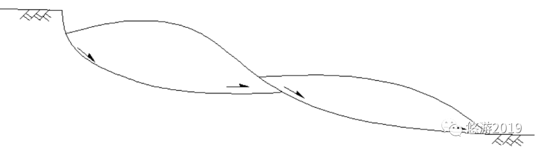

滑坡的受力模式和发展状态是滑坡机理的反映,是认识滑坡和防治滑坡的依据。不同滑面形式滑坡的滑坡受力模式和发展状态是不同的,并且表现出不同的变形形迹。因此,可以通过现场的形迹调查进行滑坡受力状态分析,判断滑坡的性质、发育阶段和稳定状态,并初步确定滑坡防治方案。
1、弧形滑面
均质或类均质土体,以及无优势结构面的破碎岩体或强风化岩体构成的斜坡,由于滑面是在剪应力控制下形成的,即滑面为新生的同生面,故其滑面形式为圆弧形或螺旋形,滑面为同一参数。当然,如果坡体存在不同形式的地下水时,滑面的形态会受到地下水的影响。
图1 弧形滑面类型的滑坡

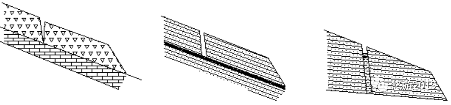

2、平面滑面
坡体中存在多次顺直堆积层面,或是构造作用较弱的沉积岩层面,或是岩浆岩的流面,或是变质岩的片理、片麻理,或是近于平直的整合、不整合接触等结构面时,滑面往往依附于这些相对软弱的结构面发育,即滑面为利用坡体中的弱面形成。由于此类弱面多平顺,故滑面呈现单一的平面形态,滑面呈现纯剪切状态,滑面多为同一参数。其主要形态有三类:
1)堆积体沿下伏顺直基岩面,或堆积体沿不同时期、不同成因的顺直堆积面滑动所致,其滑坡后壁为主动破裂面,后缘裂缝多呈圈椅状。
2)在开挖或加载作用后,造成坡体中的平直相对弱面抗滑力不足,导致上部岩土体依附于弱面发生滑动,其滑坡后壁一般为走向与滑面近于一致的结构面,后缘裂缝多呈直线状。
3)岩土体中的弱面近水平状,弱面多由富含粘粒的矿物组成而抗滑能力较弱。坡体中发育贯通的竖向结构面而易于形成较大静水压力,从而促使坡体沿近水平状弱面发生滑移。其滑坡后壁形态依据岩土体的性质而定,如黄土中多呈圈椅状,而在岩质地层中多为直线状。
图2  平面形滑面类型的滑坡

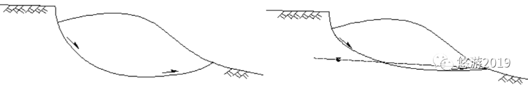

3、折线、曲线滑面
折线滑面是由两个以上的平直线滑面组合而成,这是最为常见的一类滑面形式。曲线滑面是滑体依附的滑面为构造作用下导致平面形结构面发生弯曲所致,即滑面是逐渐连续变化的。此类滑面多在后缘牵引段形成拉剪,中部主滑段形成纯剪切,前部抗滑段形成压剪的受力模式,因此,该分段之间的滑面参数是不一样的,应分别选取、确定。
图3  折线、曲线形滑面类型的滑坡

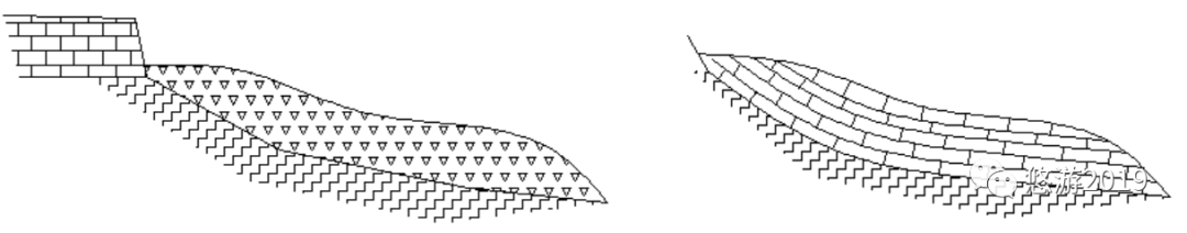

4、复合滑面
该类滑坡主要是弧形、平面形、折线和曲线形滑面的各种组合。这种组合既包括平面上的组合,也包括剖面上的组合,是纷繁多样的,即滑坡存在分区、分级、分层的情况。且各自之间的滑面在成因上往往是有差异的,也就造成了各自滑面的形态各异。这类滑坡的整体或各自局部稳定性上,都不同程度地存在相互影响。
图4 复合滑面类型的滑坡
