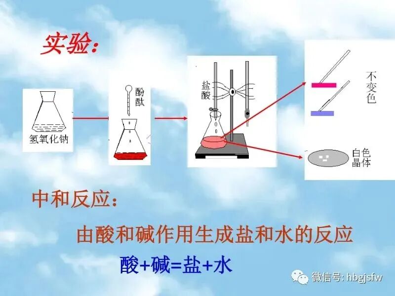

1、废水的中和处理中和法就是使废水进行酸碱的中和反应,调节废水的酸碱度,合其呈中性或接近中性,或适宜于下步处理的pH值范围。如,以生物处理而言,需将处理系统中废水pH值维持在6.5~8.5之间,以确保最佳的生物活力。
2、处理方法与设备通常采用的废水中和方法有均衡法和pH值直接控制法。

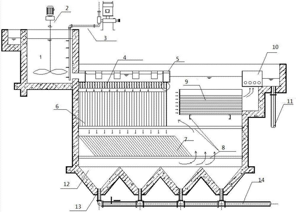

(一)混凝法在废水处理中,通常混凝法必须与沉淀 法配合使用,故称之为混凝沉淀法。它可以作为初级处理的手段,也可作为二级处理或深度处理的一种工艺。

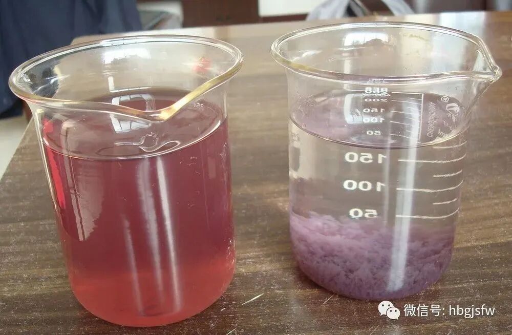

1、基本原理向废水中投加某种化学药剂(常称之为混凝剂),使水中难以沉淀的胶体悬浮颗粒或乳状污染物质推动稳定后,由于互相碰撞以及附聚或聚合,搭拉而形成较大的颗粒或絮状物,从而更易于自然下沉或上浮而被除去。
可降低废水的浊度、色度,除去多种高分子物质、有机物和某些重金属毒物和放射性物质等,因此在工业废水的处理中得到广泛应用。

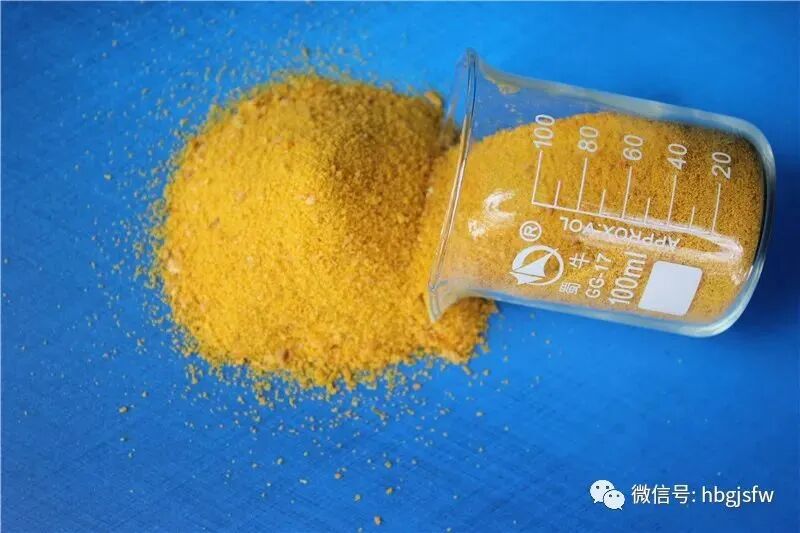

(1)无机混凝剂。其应用最广的主要有铝盐,如硫酸铝、明矾、铝酸钠等;其次是铁盐,如硫酸亚铁、硫酸铁、三氯化铁等;还有可以循环使用的混凝剂,如碳酸镁等。这些药剂均可取得良好的混凝效果,可根据水质情况选用。
只是在混凝过程中,大多数会产生比较多的污泥。此外,还有一种无机高分子混凝剂,如聚全氯化铝、聚合硫酸铁,目前应用最为广泛,混凝效果也更好。

3、混凝过程与设备混凝过程包括药剂配制、投药、混合与瓜几个步骤。常用的设备有隔板式、旋转式和涡流式三种瓜池。
混凝效果受许多因素的影响,如水温、pH值,以及水中杂质的性质、组成和浓度等,都会影响混凝的进行。而且,混凝剂的品种不同,各项参数的差异很大。为了选择适宜的混凝剂,确定最佳用量,还必须进行混凝试验。混合作用在于迅速、均匀地将药剂扩散到水中,与水中的悬浮物接触,并形成细小的絮凝体,俗称矾花。
可以采用机械方式或水力条件进行混合,一般不超过2min。反应的作用就是使细小的矾花逐渐絮凝成较大的颗粒而沉降或上浮,一般应确保水流有适当的絮流程度,为细小的矾花创造碰撞的机会和吸附的条件,但需防止矾花被打碎或下沉。

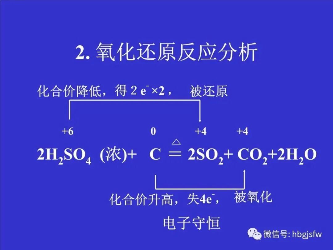

(三)氧化还原法废水中某些有毒有守的溶解性污染物质,可在氧化还原反应过程中被氧化或被还原,转化成无毒无害的新物质或可从水中分离出来的气体或固体,从而达到净化处理的目的,这种方法称为氧化还原法。
任何氧化还原过程都可写成下列通式:还原剂+氧化剂=物质的氧化形态(还原剂被氧化)+物质的还原状态(氧化剂被还原)
