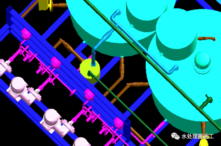

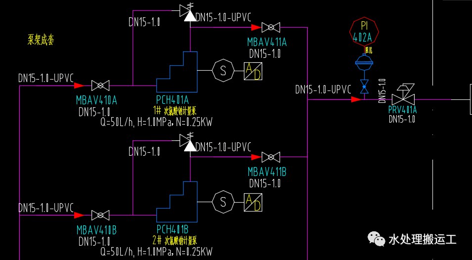

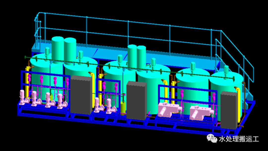

化学药剂在水处理工程中起着至关重要的作用,药剂的非正常投加会导致系统的不稳定停运甚至停机。例如反渗透进水若因还原剂投加设计不当而导致投加量不够,则无法开机运行。
(1)管径设计
计量泵运行时内部隔膜进行往复式运动,其峰值流量一般为额定流量的3倍左右,管道口径设计时须考虑峰值流量。
例如计量泵额定流量为50L/h,管路口径需按3×50L/h进行考虑,尤其是多台泵共用一根母管管路时,对管路口径影响较大。
如果计量泵输送粘稠液体如PAM,为减少管路流动损失,建议采用比计量泵入口口径大4倍的吸液管。
(2)进出口硬连接
如果加药系统存在额外的波动或应力又无法避免时,计量泵塑料泵头与PVC等硬管路连接时需注意,建议采用柔性连接。
(3)吸液管路
计量泵吸液管最好能保证直接灌入药液,可考虑吸液口低于溶液箱的最低液位,且吸液管路尽量短且弯曲少。
(4)背压阀设置
计量泵的一大运行特性是低压运行时会出现过量输送的现象,若出口为放空,过量越明显,可考虑在泵出口管道安装背压阀,使其出口保持至少0.7bar的背压。
背压阀通常安装在靠近泵出口的位置,如果泵出口管路较长且口径细,那么硬安装在加药点的位置。
(5)脉动阻尼器设置
与背压阀同时使用,吸收峰值流量时的脉动,同时保护背压阀,避免磨损过快。小流量电磁隔膜泵由于脉动较小可省去阻尼器。
(6)安装阀设置
安全阀最好在泵和开关阀之间的出口管路,可避免阀门未开造成泵损坏。安全阀须安装到溶液箱的上部以保证其正常工作。
