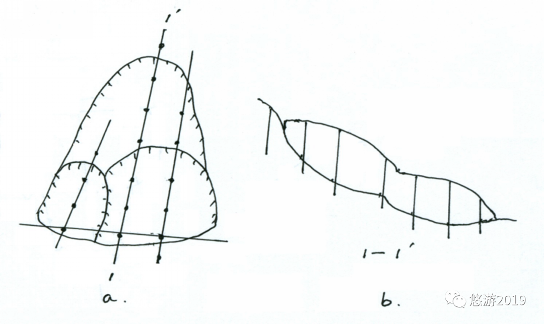

2、主轴断面、滑坡分级部位钻孔适当加密,并应兼顾复杂滑坡的各区勘察。
对每一个滑坡单元,均应在滑坡的主轴上布置合理的勘探断面,从而为滑坡的控制性稳定性分析和下滑力计算提供基础资料。一般情况下,每个主轴布孔不宜少于4个,即滑坡的前、中、后部各布一孔,且为了对比核查,宜在滑坡后后部的自然坡体上另加一孔。
对于存在多级滑动的滑坡,应适当加密勘探钻孔的设置,从而核查上、下级滑坡之间的关系。当一个大型滑坡中包含多个分区的滑坡时,应在整个大型滑坡主轴的两侧,设置各分区滑坡副轴的合理勘探断面,从而查明各分区滑坡局部特征,以及其与整个大型滑坡之间的关系。
滑坡的勘探的钻孔的深度一定要位于最深层滑面以下的稳定地层中不小于3~5m,或进入基岩的深度不小于滑区及其影响区可见最大孤石直径的1.5倍。
图1 复杂滑坡的区、级勘探孔位布置示意图

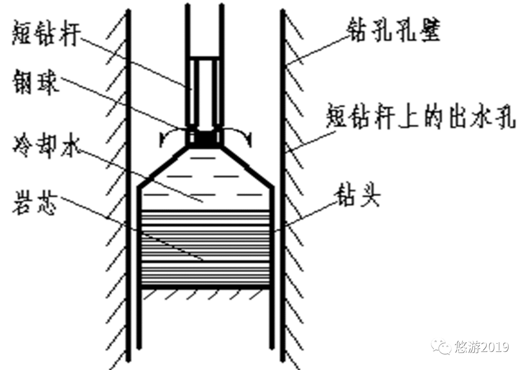

无泵反循环法由于能最大化保持岩芯的原状特征,故是滑坡勘察的首要之选。
无泵反循环法基本原理示意图
滑坡钻探通常情况下严禁采用开水钻,这是因为开水钻必然会改变岩芯的基本特征,甚至造成粘粒含量相对较高的滑面结构的严重损坏。故除了个别硬岩或孤石需开水钻进通过时,滑坡勘探严禁采用开水钻进。钻探的岩芯采取率应达到90%以上,以保证岩芯能准确反映各个地层的厚度和滑面的位置。
为减少钻探时对岩芯的扰动,一般滑坡的钻探每回次进尺在土层中不宜大于0.3m,在岩层中不宜大于0.2m。

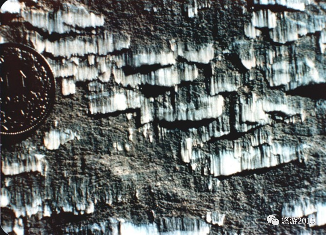

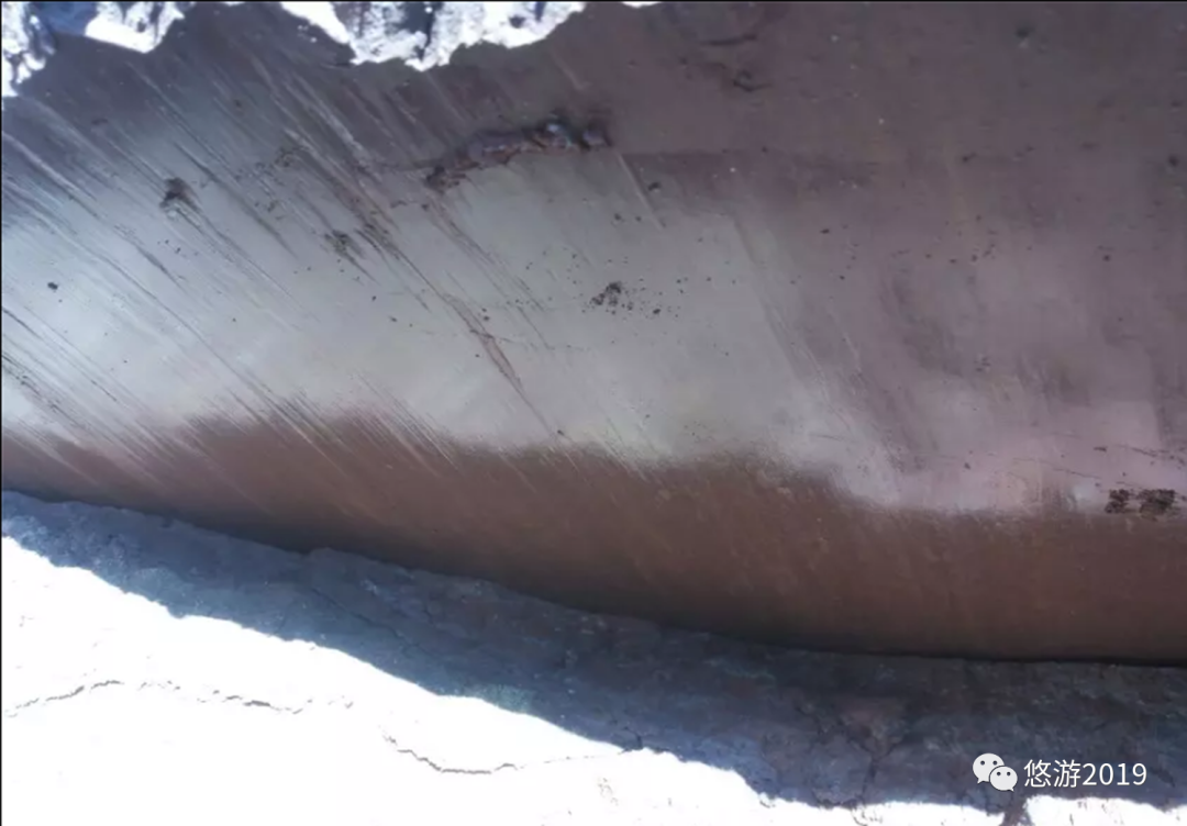

滑坡的鉴定时,一定要注意滑面与其它构造面的区别,防止误判而严重影响滑坡病害的防治。如粘土滑面多光滑如镜,多挤压成鳞片状,粘土夹碎石土时滑面较为粗糙,擦痕明显。构造擦痕相对较深且粗,长短不一或深浅不同,往往存在一定的矿物富集和纤维状,甚至形成阶步。
图3 构造擦痕
