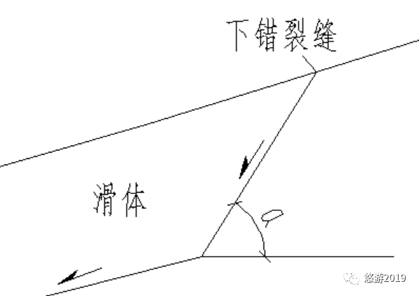

2、对于发生过变形的类均质土体,坡体后部拉裂形成的后壁,由于该后壁为坡体滑移后形成的主动破裂面,故可依据α=π/4+φ/2得出岩土体的的综合内摩擦角。
图1 主动破裂面示意图

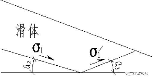

3、对于发生过变形的类均质土体,坡体前部挤压形成的隆起、褶皱,由于破裂面系主应力作用下的被动破裂面,故可依据力的方向,被动破坏面之间的关系α3=π/4 -φ/2-α2得出岩土体的综合内摩擦角。
图2 被动破裂面示意图

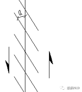

4、对于岩土体在构造作用下形成的羽状节理,由于羽状节理与主剪裂面的夹角为内摩擦角的一半,故可由此计算得出岩体结构面或土体的内摩擦角值。
图3 羽状剪节理与主剪裂面示意图

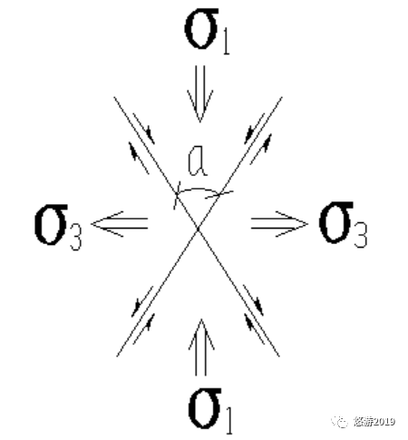

5、对于在一次构造作用下形成的两组X形共轭剪节理,其对应于大主应力的夹角为α=π/2-φ,故可由此得出岩体结构面或土体的内摩擦角值。
图4 共轭剪节理示意图
