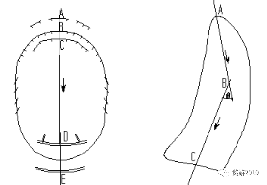

二、滑坡计算主轴的确定
滑坡主轴的确定是综合选定的结果,需综合各个因素进行确定,具有如下特征。
1、滑坡主轴代表滑体厚度最大、滑动距离最远、滑动速度最快、滑坡推力最大的断面。
2、滑坡主轴以滑坡后壁最高点与滑坡前缘隆起鼓胀的最高点,进行连线确定。
3、 滑坡主轴以滑坡后部滑体下错的最低点,与滑坡前缘滑体滑出的最远点,进行连线确定。
4、 滑坡主轴以滑坡两侧的侧界裂缝,以及滑坡后缘圈椅状裂缝的对角平分线,兼顾依据位移矢量等 进行分析确定。
5、滑坡主轴受到的影响因素众多,在平面可以是直线,也可以是折线。当主轴在平面为折线形态时,转折点以上的剩余下滑力应乘以cosθ折减后再向下传递。
6、滑坡宽度较大时,需在主轴两侧稳定适当数量的副轴,从而为细化滑坡的计算分析提供基础。
图1 滑坡主轴的确定

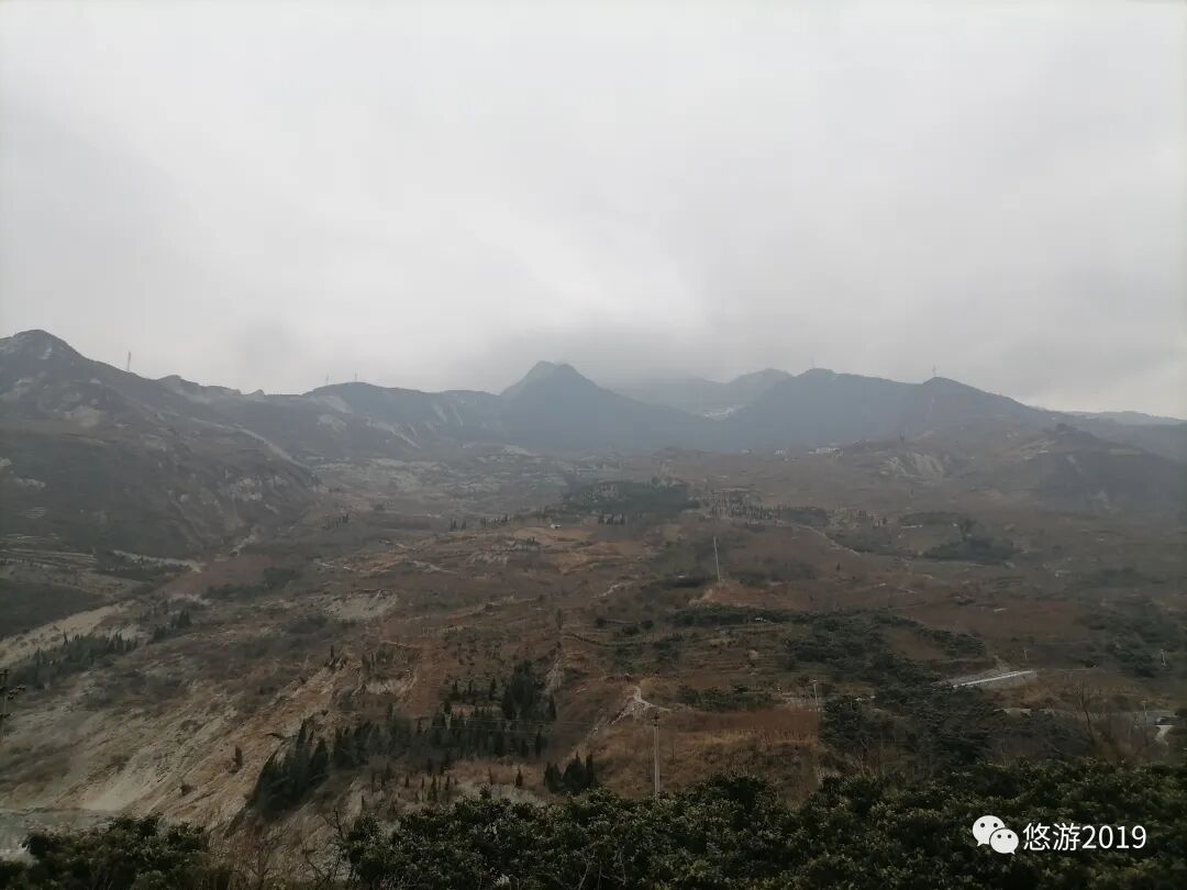

图2 直线型滑坡主轴

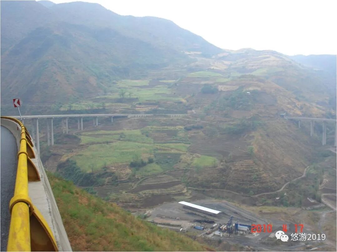

图3 折线型滑坡主轴

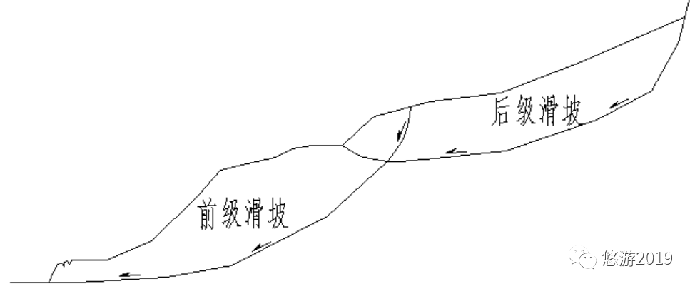

3、对具有多级滑体的大型滑坡,当未出现老滑坡整体复活时不应将多级滑坡连成一个整体进行计算,只应对复活部分的滑坡进行计算。因为只要本级滑坡稳定了,就不会造成上级或下级的复活。
当前级滑坡变形切割后级滑体时,不考虑后级滑体对前级滑坡的推挤作用,但需考虑前级滑坡变形对后级滑坡的稳定性影响。一旦后级滑坡由于前级滑坡牵引发生变形,则应考虑其对前级滑坡的推力。
图4 前级滑坡牵引后级滑坡

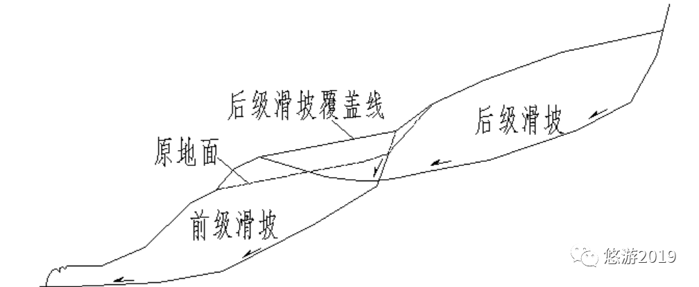

如果后级滑体上覆于前级滑体,则需考虑上级滑体滑体对前级滑坡的加载作用,不考虑后级滑坡对前级滑坡的推力作用。
图5 后级滑坡上覆于前级滑坡
