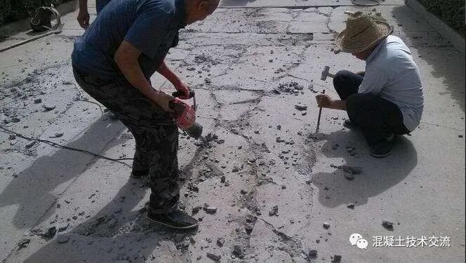

5、用专用抹压工具将调配好的环氧砂浆抹压于裂缝表面,待砂浆固化后即可进行装饰工作及后序施工。对于塑性裂缝和干缩裂缝,如果确认其宽度超过0.1mm或更大,裂缝深度已经达到或超过保护层深度,并且裂缝已经处于静止状态,其修复方法可采用表面凿槽法,操作步骤如下:
(1) 使用电锤或钢钎沿裂缝走向在混凝土表面凿槽,槽宽和槽深根据裂缝深度和有利于封缝来确定,一般槽深大于等于裂缝深度,槽宽不小于20mm为宜。凿槽时注意应先沿裂缝打开,再向两侧加宽。
(2) 使用钢丝刷或角磨机配金刚石角磨片打磨裂缝两边不小于20mm的范围,目的是清除混凝土表面炭化部分和污染物,打磨深度为1~3mm。
(3) 用吹风机吹净沟槽内外的浮灰尘,再用脱脂棉丝蘸丙酮或酒精擦洗沟槽的内表面和周遍打磨过的区域,以彻底去除沟槽内外的混凝土粉末和灰尘。
(4) 调配环氧石英砂浆,要求石英砂干燥且粒径大于0.1mm的颗粒不超过总重的50%;环氧树脂和固化剂的比例按固化剂的使用要求;石英砂的掺加数量根据和易性调配。
(5) 在裂缝周边打磨区域和沟槽内部表面涂刷一层环氧浆液,以利于后抹材料与混凝土的结合。
(6) 用专用抹压工具将调配好的环氧砂浆抹压于裂缝表面,待砂浆固化后即可进行装饰工作及后序施工。
