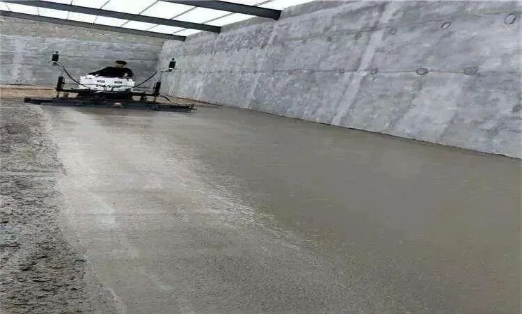

混凝土在实际拌制的过程中,由于环境、天气、原材料等因素的影响,会出现缓凝、假凝与速凝现象,进而影响混凝土性能,延误施工。混凝土出现凝结时间异常的原因是什么?如何采取紧急处理措施呢?
