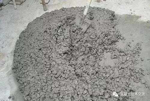

  工程中出现混凝土长期不凝结时,如何快速判断出混凝土不凝结原因,对于保证工期、工程质量以及减少工程各方经济损失意义重大。对此,本文提出了一种可以快速判断混凝土不凝结原因方法,且只需测试pH值、Na火焰光度计即可判断,仪器常规,方法简便,有利于工程各方快速找出原因,及时处理。
第一步,对不凝结混凝土取样适量,过2.36mm筛,筛去粗骨料,取筛下100g,加入无水乙醇终止水化。
第二步,采用工程所用相同批次、种类材料配制三组参照:①正常胶凝材料组成配比的混凝土与不凝结混凝土的设计配合比相同,试验组号为A;②将①中的水泥全部用粉煤灰替代,其他不变,试验组号为B;③将①中的水泥全部用矿渣粉替代,其他不变,试验组号为C。
配制后龄期为20h时,按第一步处置。
第三步,对上述第一步和第二步所取样品处置如下:
(1)采用去离子水200mL充分搅拌,务必使砂表面裹附的胶凝材料与水化产物充分分散在溶液中,倒出面上的浑浊液100mL。
(2)对浑浊液进行抽滤,取50mL抽滤液进行pH值的测试,测量不少于10次,取平均值,并计算不确定度。为了浓度便于测试,可进行相同倍数的稀释。
第四步,将待测样的pH值与参照样对比,进行判断:若pH(待测样)与pH(A)接近(以pH值相差±0.1为准,或以不确定度区间判断),则判断为可能是缓凝剂超掺,而水泥为正常值;若pH(待测样)与pH(B)或pH(C)接近,则判定为水泥错仓。
第五步,若缓凝剂为葡萄糖酸钠,可采用第二步的方法,配制不同缓凝剂超掺倍数的混凝土进行Na元素火焰光度计法测试,推测待测样的缓凝剂超掺倍数和预估凝结时间。
