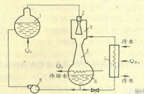

知识点:蒸汽喷射式制冷
来源:网络,如有侵权,请联系删除
 原理:
由锅炉供给的压力较高的水蒸汽(称为工作蒸汽)进入主喷射器中,在拉瓦尔喷嘴中绝热膨胀,利用这一高速汽流不断从蒸发器中抽汽,在其中保持较高的真空,即较低的蒸发压力。从制冷装置来的冷水,经节流减压后进入蒸发器,其中一部分蒸发并吸收其余水的热量而使之温度降低。降温后的冷水由泵输出,供给冷量之后反复使用。
