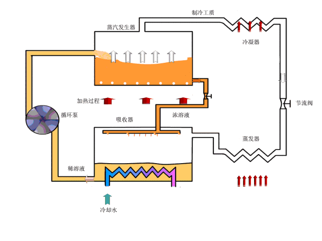

以制冷剂-吸收剂为工作流体,称为吸收工质对。
常用工质对:溴化锂-水(制冷剂是水)、氨-水(制冷剂是氨)-低沸点工质是制冷剂。
  装置:
吸收式制冷装置由发生器、冷凝器、蒸发器、吸收器、循环泵、节流阀等部件组成,工作介质包括制取冷量的制冷剂和吸收、解吸制冷剂的吸收剂,二者组成工质对。
  优点:
夏天需供应冷气,冬天需供应暖气的全年候空气调节地区,最适合使用吸收式系统。
运转安静,可减少磨损至最小(除液体泵运转外),故障较少、维护简单。不依赖电力。容量控制容易,仅需控制发生器的热源。系统安全性高,无爆炸。系统满载与轻载效果相同,当负载改变时,只需调节发生器热源和水循环量即可。当蒸发温度及压力减低时,吸收式容量仅有限度地减少,运转稳定。
  缺点:
以水为冷媒时,无法获得低温(水冰点为0℃)。操作不当时,溴化锂易生结晶。
