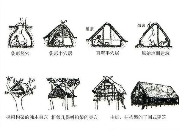

一种是在我国北方,特别是黄河流域盛行穴居,形成“穴居-半穴居-地面建筑-台基建筑”的发展脉络。

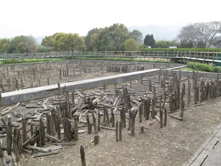

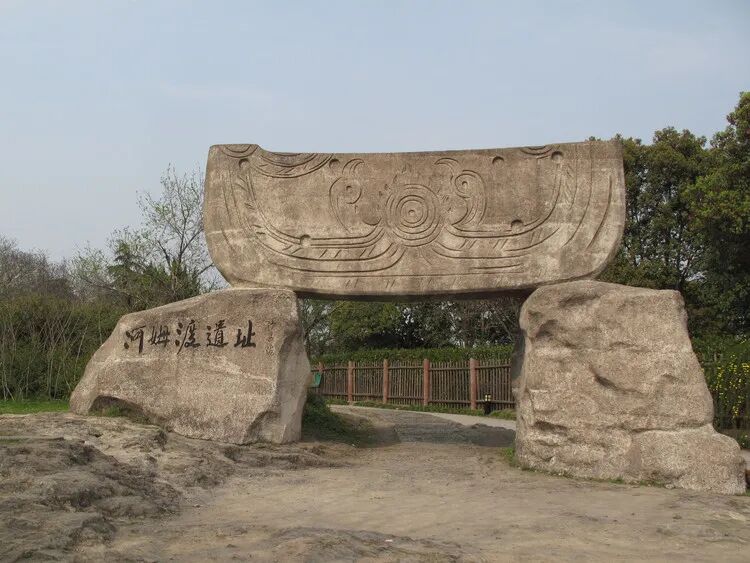

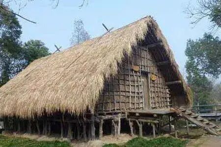

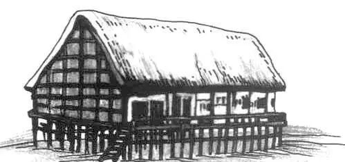

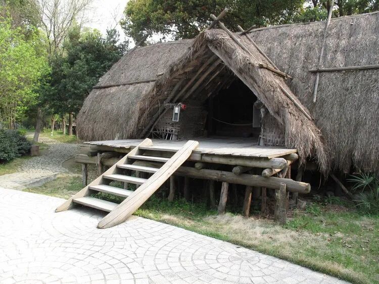

 一种是在我国南方,特别是长江流域,由巢居发展而来的干阑式建筑,采取先进的榫卯结构。如浙江余姚河姆渡村的建筑遗址,这是我国已知的最早用榫卯技术搭建的木构架房屋,距今约六七千年。
浙江余姚河姆渡村的建筑遗址

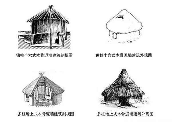

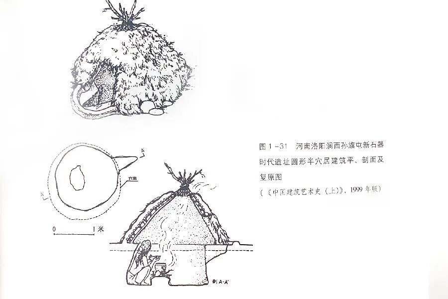

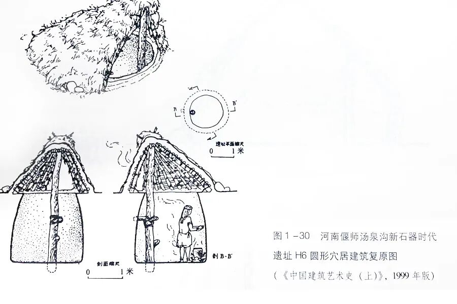

随着祖先建造经验的不断积累和建造技术的不断提高,居住方式从穴居到竖穴,然后逐步发展为半穴居,最后又被地面建筑所代替。

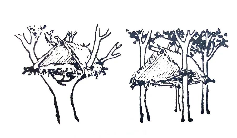

旧石器时代:橧巢和岩洞居
巢和穴可以说是人类栖息之所最初出现的两个基本形态。
旧石器时代“橧巢”示意图
(《中国古代建筑词典》,1992年版)

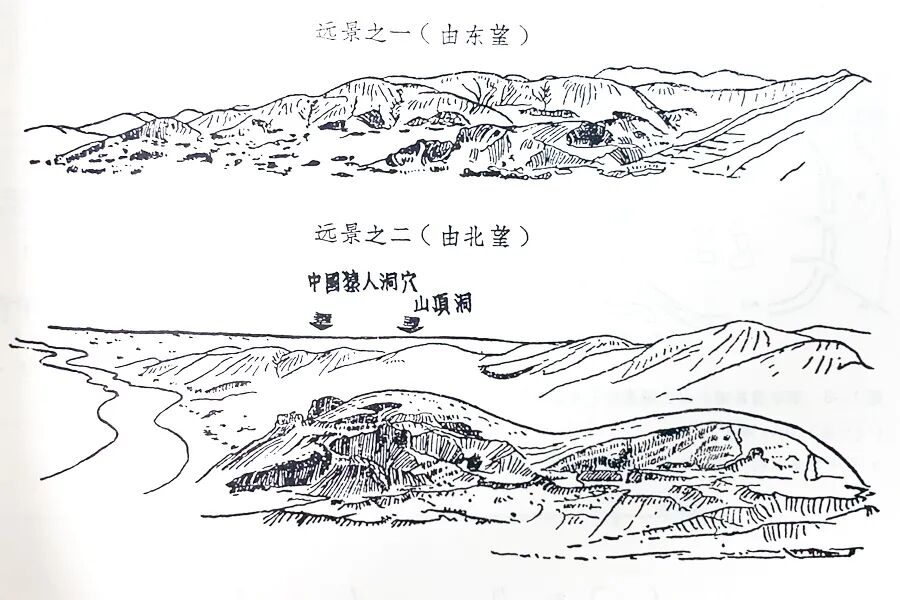

北京周口店中国猿人洞穴附近地形图
(《中国建筑简史》第一册)

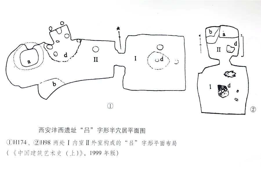

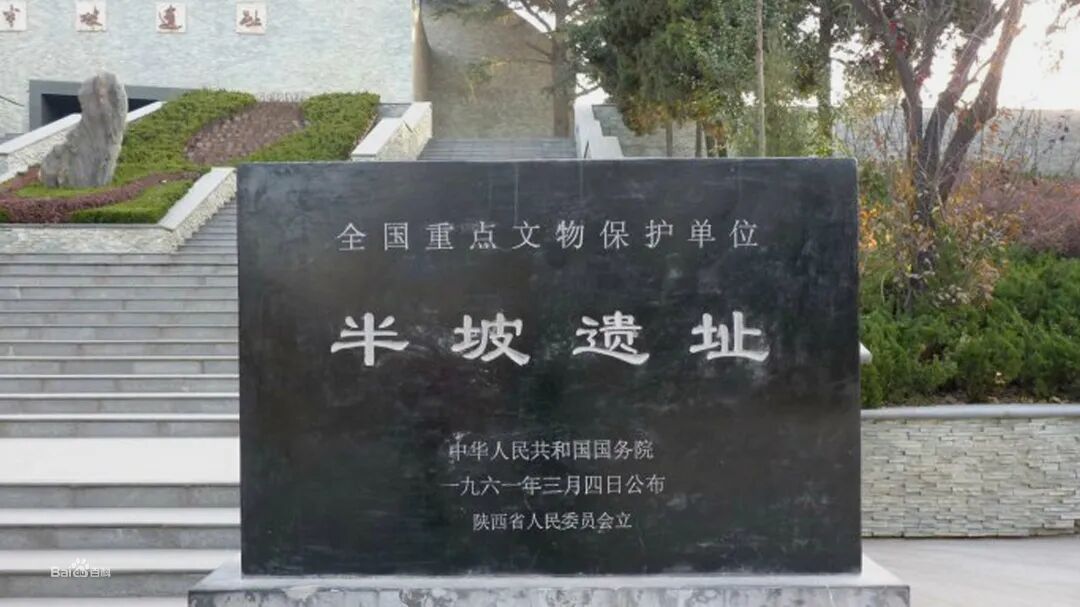

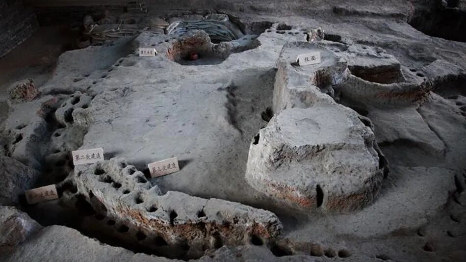

1.西安半坡仰韶文化聚落遗址
半坡遗址是新石器时代仰韶文化聚落遗址,年代为中国原始社会母系氏族繁荣时期遗留下的村落遗址,已有6000-6700多年历史。

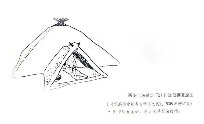

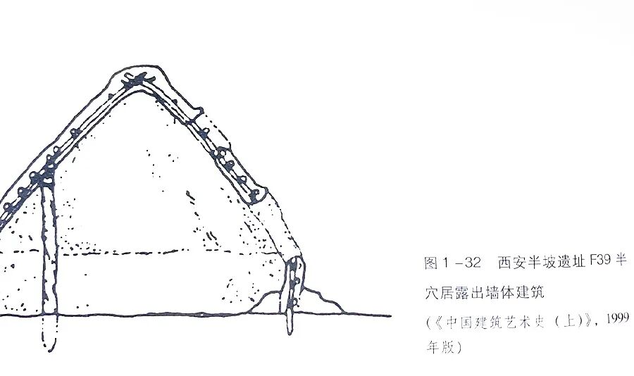

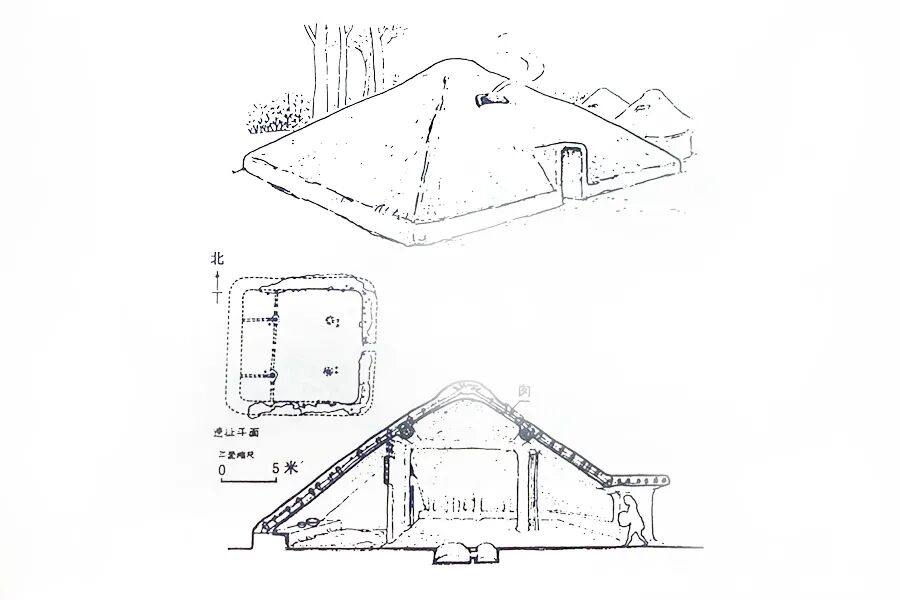

在仰韶文化末期,内部空间用木骨泥墙分隔为若干室。用粗大的木柱,承托屋盖荷载。
西安半坡F1平、剖面及复原图
(《杨鸿勋建筑考古学论文集》,2008年增订版)

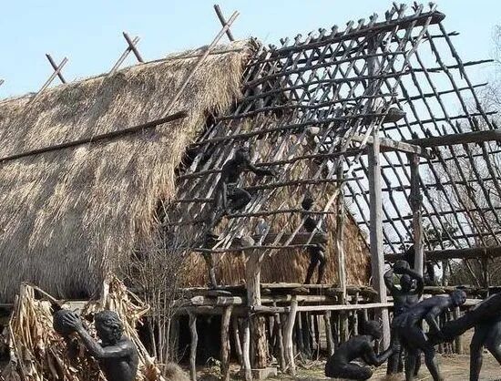

2.浙江余姚河姆渡干阑建筑聚落遗址

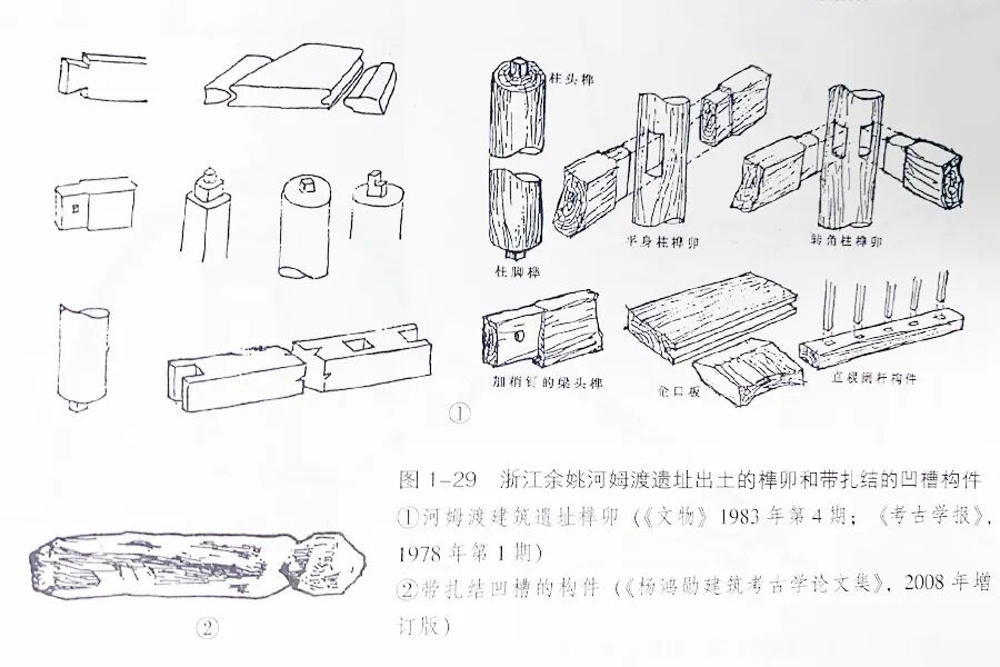

河姆渡遗址最惊人的发现是木构件上的榫卯。在没有金属工具,只能使用石、骨工具的条件下,能制作出十余种榫卯样式,可见当时的建筑技术发展之快。主要榫卯的种类包括:燕尾榫、梁头榫、双凸榫、柱头榫、柱根榫、企口榫、双叉榫等。

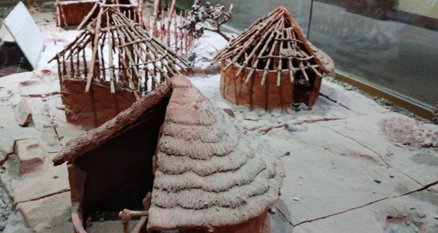

1.新石器时代房屋建筑,以绑扎方式结合的木梁、柱屋面支撑的结构体系,木骨泥墙的围护墙垣。
2.新石器时代,有了较为精细的工具使用,开始修造木构建筑。晚期地面上的建筑,如郑州大河村遗址和河南镇平赵湾遗址中的房屋建筑基址,已出现了分割室内空间的隔墙。
3.墙体与大叉手屋架
8000年前的大地湾文化、磁山文化等聚落遗址的原始半穴居,已孕育了大叉手屋架的雏形。大叉手屋架、木骨泥墙及堇涂屋面,形成了以木构为骨干的原始建筑土木混合结构体系。

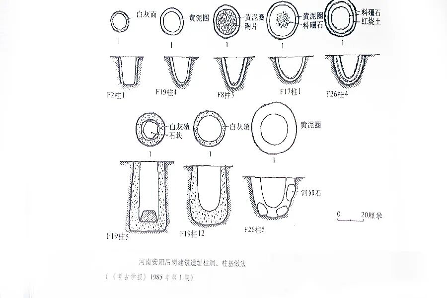

4.栽柱与暗础
河姆渡文化晚期和良渚文化遗址中,使用木板、木块作为柱础。特别是河南三门峡庙底沟遗址301、302号基址的中心柱和安阳后岗F19柱5下面,都埋设了平置的砾石柱础,是目前已知最早的成熟的底下础石实例。
5.榫卯的使用

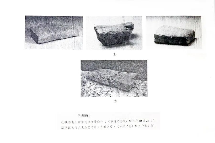

6.最早的土培和陶制“烧砖”

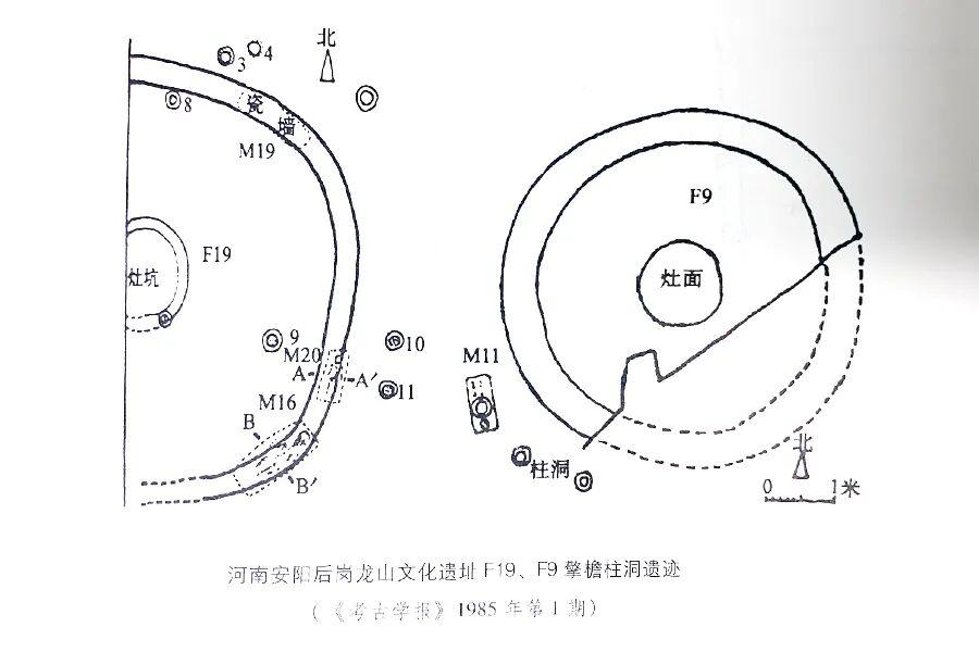

7.擎檐柱遗迹

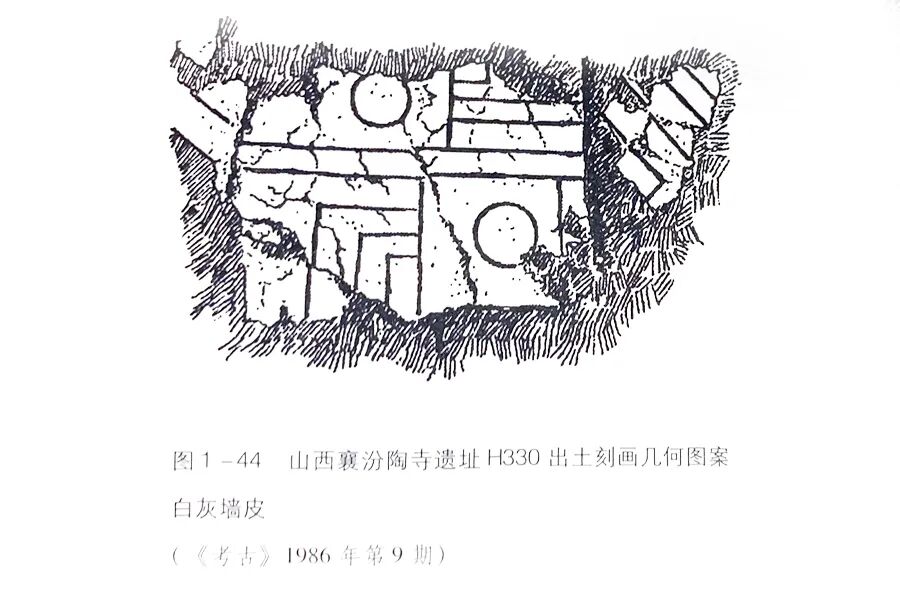

8.壁画、地画和刻划白灰墙皮

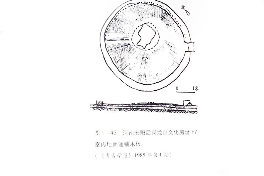

10.木地板装修
原始社会晚期已出现室内居住面使用木地板的做法。

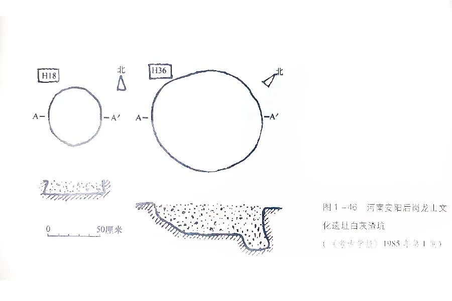

仰韶文化晚期,出现房基的居住面施白灰层的做法。

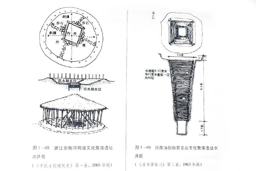

12.原始水井
新石器时代,原始居民不但从自然的沟河坑塘中取水生活,而且已开始掘井取水。
