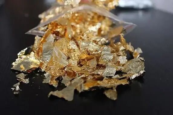

“贴金”是一种建筑工艺,是一种传统、特殊的工艺,在现代包金工艺还没有诞生时,贴金与包金是同一意思,它是将很薄的金箔包贴在器物外表,起保护、装饰作用。
“贴金”是将纯金箔贴在陶瓷、佛像、面具、木器、金属等材料上,许多皇宫楼阁、寺庙的雕梁常常采用贴金,使得建筑显得金碧辉煌、富丽堂皇。今天,走进古老手艺,一起来了解下有关贴金的那些事。
一、贴金的历史

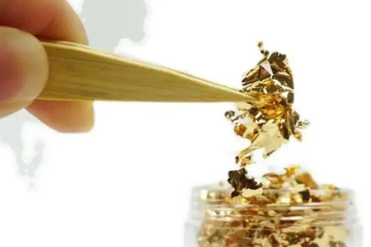

贴金工艺在我国流传已久,贴金专用材料主要有金、银、铜、铝箔。传统贴金装饰技法是将金箔用竹钳子夹起,贴在有黏性的底子上,一般贴于织物、皮革、纸张、各种器物以及建筑物表面作装饰用。
贴金的底子,用鱼鳔胶水刷一层,这是唐宋的古法;用楮树津液,是关中一带的方法。豆浆黏液、大蒜液、冰糖水都可用。一般在布上用大蒜液,在壁上和木板上用“金胶油”,在线条上用“沥粉”。

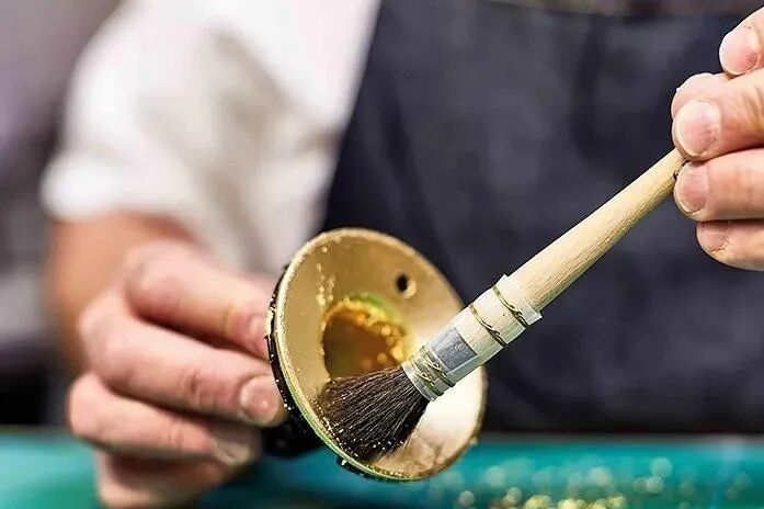

贴金的工具有:金夹子、头发刷、小排笔、金筒子、金帐子、金胶碗、绳落子、剪子等。
三、基本贴金工序
贴金的工序有基本贴金工序和传统贴金工序两种。基本贴金工序是先打金胶,然后贴金,最后用棉花肘齐,即可成活。但要真正不浪费金、贴得好、贴得亮,就需要很好地练习了。
首先要在被贴的工程上,遮起金帐子,就是用布棚在架子上架起来,东西、南北、上下六个面不透一点风,有时遇贴金面太大,金帐子不够用者,也可利用席子封闭,这样贴出的金亮度大、光滑、美观,不至于发生局部片断贴不上的现象。
1、打金胶
先将金胶油打在一个净碗内,金胶油不像搓油用的那样多。接着用油掩子封严。左手持油碗,右手拿头发刷,刷在要贴金的部位上。打金胶是贴金的基础,金贴得好坏,打金胶起决定性的作用。

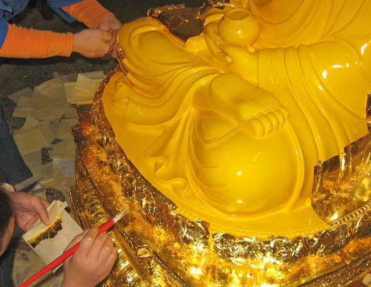

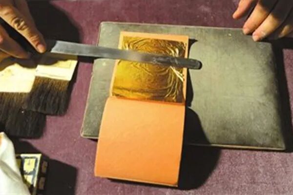

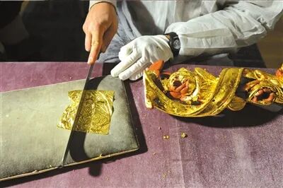

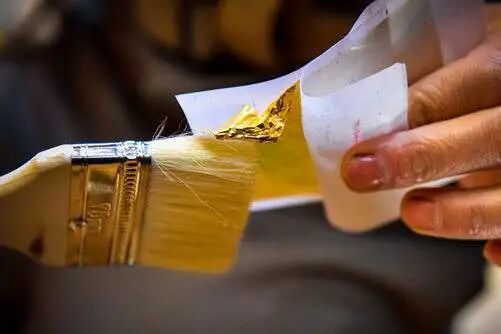

2、贴金
贴金前将青粉擦在手和金夹子上,先用金夹子,从金筒子内夹取出一贴金来,根据要贴金的图案面积大小和线条宽窄,撕成金条,待撕好金后,右手拿金夹子夹住,随手贴在建筑物上,贴金时对缝要严。

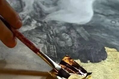

3、扫金

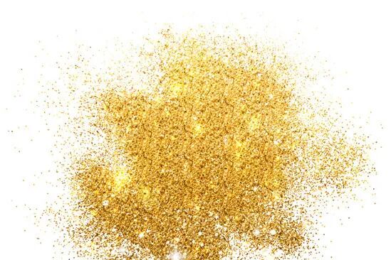

建筑部位面积狭隘,秧角很多,不便于贴金,因此就要用扫金的方法来装饰。俗语说“一贴二肘三扫金”,扫金要先将该处打上金胶油,干至适当程度后,以金筒子将库金或赤金筛成金粉。

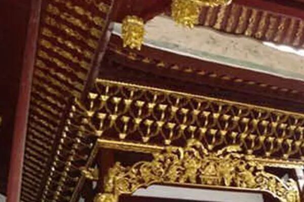

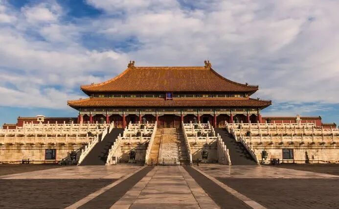

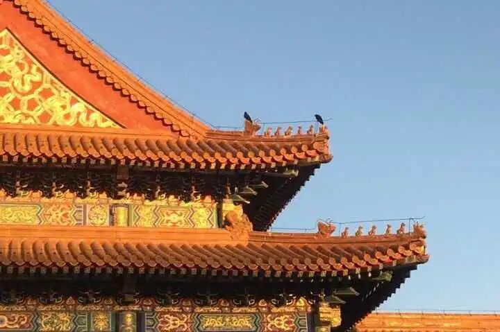

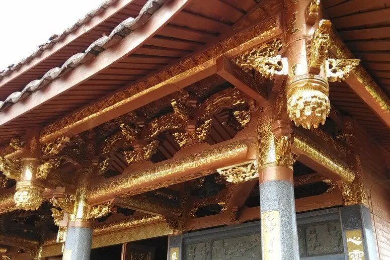

贴金在建筑中的应用例子不胜枚举,今天我们来看看众所周知的故宫的贴金。
太和殿外立面的黄金装饰

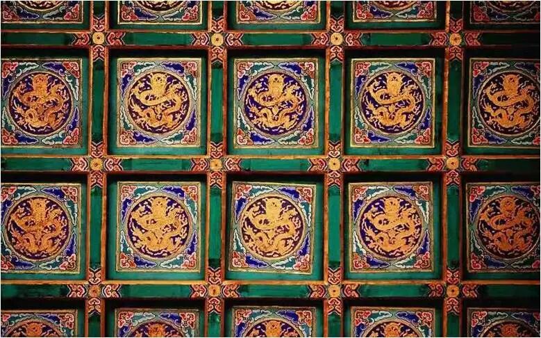

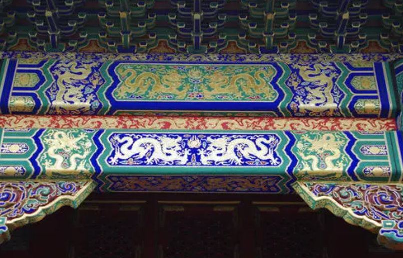

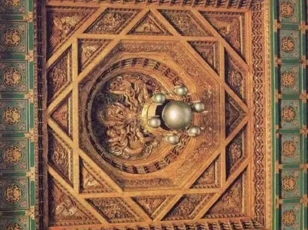

太和殿藻井的浑金彩画
贴金,是一种古老的技艺,也是中华民族民间传统工艺的瑰宝。因为有了历代匠人工艺的精雕细琢和代代传承,才让我们看到了如此绚烂多姿的建筑风格和历史文明。学习传承传统技艺,是我们义不容辞的责任和使命。
