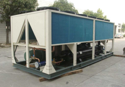

目前使用较多的空调形式,经过一个多世纪的发展,制冷主机的形式多种多样,具有制冷效率高等的优点,它有如下特点。
优点:
① 系统简单,占地比其他形式的稍小;
② 效率高,COP(制冷效率)一般大于5.3;
③ 设备投资相对于其他系统少。
缺点:
① 冷水机组的数量与容量较大,相应地其他用电设备数量、容量也增加,加大了维护、维修工作量。
② 总用电负荷大,增加了变压器配电容量与配电设施费。
③ 所使用电均为高峰电,不享受峰谷电价政策,运行费用高。
④ 在拉闸限电时出现空调不能使用的状况。2003/2004年夏季就因此出现空调主机减半运行情况,造成大部分中央空调达不到使用效果。
⑤ 运行方式不灵活,在过渡季节、节假日或休息时间个别区域供冷,需要开主机运行,形成大马拉小车,浪费了机组的配置能力,增加了运行费用。
⑥ 对于大型区域供冷系统较难实现较好的供冷(供水温度不能降低),管网的投资大、输送能耗高、空调品质差。
