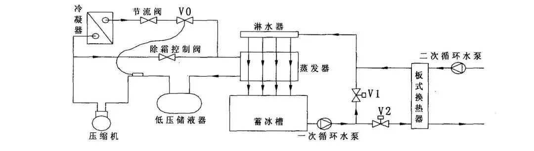

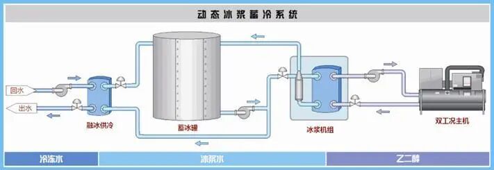

冰蓄冷空调是在常规水冷冷水机组系统的基础上减小制冷主机容量、增加蓄冰装置,利用夜间低谷低价电力时段将冷量通过冰的形式储存起来,白天需要供冷时释放出来。该技术在20世纪30年代开始应用于美国。从美国、日本、韩国、中国台湾等较发达的国家和地区的发展情况来看,冰蓄冷已经成为中央空调的发展方向。比如,韩国明令超过2 000㎡的建筑,必须采用冰蓄冷或煤气空调,日本超过5 000㎡的建筑物,就在设计时考虑采用冰蓄冷空调系统。很多国家都采取了奖励措施来推广这种技术,比如韩国转移1kW高峰电力,一次性奖励2 000美金,美国一次性奖励500美金等等。
