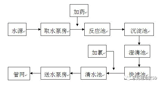

一、什么是常规的水处理工艺?常规水处理工艺包括混凝、沉淀或澄清、过滤、消毒等单元技术,主要是去除水中悬浮物、胶体杂质和细菌。常现水处理适应于原水水质混浊度长期不超过500NTU,瞬时水混浊度不超过100TU的原水处理。常规水处理工艺是指混凝、絮凝、沉淀、过滤、消毒工艺。
1、混凝工艺
在原水中投入药剂(净水剂)使药剂与原水经过充分的混合与反应(混凝过程在反应池进行)后再和混凝剂充分混合。目前混合的主导工艺仍然是水泵混合,管式静态混合器混合、机械混合和跌水混合等。
2、絮凝工艺
通过絮凝工艺使水中的悬浮物和胶体杂质形成易于沉淀的大颗粒絮凝体,俗称“矾花”。目应我国大多数水处理厂所采用的絮凝工艺为隔板絮凝池、机械絮凝池、折板絮凝池、网格絮凝池以及组合繁凝池等.
3、沉淀工艺
通过混凝过程的原水夹带大颗粒絮凝体以一定的水流速度流进沉淀池,在沉淀池中进行重力分离,将水中密度大的杂质颗粒下沉至沉淀池底部排出。目前我国广泛采用的沉淀池是平流沉淀池和斜管沉淀池。
4、过滤工艺
原水通过混凝、沉淀工艺后,水的浊度大为降低,但通过集水槽流入水池中的沉淀水仍然残留一些细小的杂质。 通过滤池中的粒状滤料(如石英砂、无烟煤等)截留水中细小杂质。使水的浊度进一步降低。 我国目前大部分采用快滤。主要池型有普通快滤池、双阀滤池、无阀滤池、移动罩滤池、虹吸滤池和V型滤池等。
当原水浊度较低时,投入药剂后的原水也可以不经过混凝、汇淀等处理过程而直接进入过滤处理。上述的澄清工艺(混凝、沉淀、过滤)除了能降低原水的浊度,同时对色度、细菌以及病再等的去除也相当有效。对于高注度的原水,通常用沉砂池或预沉池去除粒径较大的泥沙颗粒。
