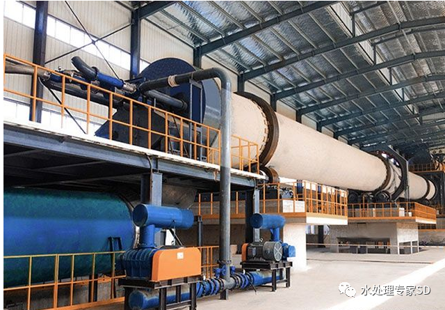

污泥处理方案技术路线:
1、、在污泥浓缩、调理和脱水等实现污泥减量化的常规处理工艺基础上,根据污泥处置要求和相应的泥质标准,选择适宜的污泥处理技术路线。
2、污泥以园林绿化、农业利用为处置方式时,鼓励采用厌氧消化或高温好氧发酵(堆肥)等方式处理污泥。
2.1 厌氧消化处理污泥。鼓励城镇污水处理厂采用污泥厌氧消化工艺,产生的沼气应综合利用;厌氧消化后污泥在园林绿化、农业利用前,还应按要求进行无害化处理。
2.2 高温好氧发酵处理污泥。鼓励利用剪枝、落叶等园林废弃物和砻糠、谷壳、秸杆等农业废弃物作为高温好氧发酵添加的辅助填充料,污泥处理过程中要防止臭气污染。
3、污泥以填埋为处置方式时,可采用高温好氧发酵、石灰稳定等方式处理污泥,也可添加粉煤灰和陈化垃圾对污泥进行改性。
3.1 高温好氧发酵后的污泥含水率应低于40%。
.3.2 鼓励采用石灰等无机药剂对污泥进行调理,降低含水率,提高污泥横向剪切力。

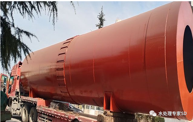

4、污泥以建筑材料综合利用为处置方式时,可采用污泥热干化、污泥焚烧等处理方式。
4.1 污泥热干化。采用污泥热干化工艺应与利用余热相结合,鼓励利用污泥厌氧消化过程中产生的沼气热能、垃圾和污泥焚烧余热、发电厂余热或其他余热作为污泥干化处理的热源;不宜采用优质一次能源作为主要干化热源;要严格防范热干化可能产生的安全事故。
4.2 污泥焚烧。经济较为发达的大中城市,可采用污泥焚烧工艺。鼓励采用干化焚烧的联用方式,提高污泥的热能利用效率;鼓励污泥焚烧厂与垃圾焚烧厂合建;在有条件的地区,鼓励污泥作为低质燃料在火力发电厂焚烧炉、水泥窑或砖窑中混合焚烧。
4.3污泥焚烧的烟气应进行处理,并满足《生活垃圾焚烧污染控制标准》(GB18485)等有关规定。污泥焚烧的炉渣和除尘设备收集的飞灰应分别收集、储存、运输。鼓励对符合要求的炉渣进行综合利用;飞灰需经鉴别后妥善处置。

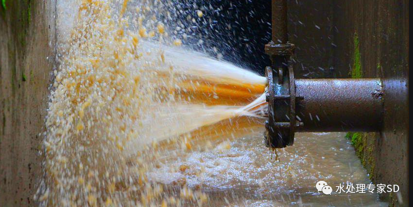

自来水厂污泥处理方案设计原则:
1、遵循环保原则
在污泥中包含许多水分、有机物等成分,在合适的环境下,有机物会继续反应,生成寄生卵和病原体微生物。在污泥中包含许多重金属,若不能及时进行处理,就会对环境造成严重的污染。
2、遵循效益最大化原则
要不断完善污泥处理方案,引进先进的处理技术,脱水机选型要根据水厂工艺合理选择,降低污泥处理成本,实现对废物的充分利用。需从源头减少污泥量,通过无害化处置手段,实现对污泥的回收与再利用。图片
       随着科学技术的飞速发展,污水处理能力的不断提高,污水处理所产生的污泥量亦大幅增长,然而,污泥处理的效率并没有同步快速提高。尽管污水处理厂的建设费用中用于处理污泥的大约占了20%~50%,自来水厂污泥处理方案是污水处理系统中的重要组成部分,但大多污泥仍没有被妥善处理,而是随意处置,这会造成环境污染,甚至危害人类健康。尤其是大城市中污泥的堆积会造成臭气熏天,蚊蝇不断。因此,污泥处理形势严峻,需要得到重视。最终使污泥达到减量化、稳定化、无害化及综合处理的目的。
