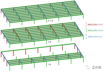

结构概况:钢框架共7层,首层高4.0m、其他3.0m。纵向(x向)6跨柱距8m,横向(y向)3跨柱距7m。梁和柱均采用H型钢,截面类型及布置见图1,钢号Q235。现浇楼板C30混凝土0.12m厚。楼面均布恒载4.0kN/m2(含楼板自重)、活载2.0kN/m2。风荷载按照《荷载规范》福建沿海地区参数,取基本风压0.8kPa。
图1、钢框架结构(颜色区分截面类型)、纤维细分
计算方法:采用佳构STRAT软件的几何非线性功能计算。采用弧长法控制加载步长,逼近屈曲峰值并跟踪屈曲后下降段。梁柱采用纤维模型,纤维细分见图1。单元算法采用“几何非线性积分算子法”,该方法基础是柔度法,能高精度地体现强度屈服(材料非线性)、几何大变形(几何非线性)相互耦合影响。钢材屈服后弹性模量Esh=Ee/1000。采用弹性楼板,楼板用板单元模拟。
计算参数:按1/400考虑梁柱构件初始缺陷。按竖向重力荷载0.1%的作为x向侧向荷载,作为结构整体初始缺陷(同清华算例)。针对结构的特点,选取合适的加载控制点。

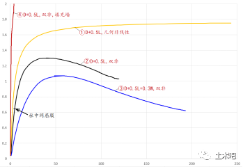

加载方案:分别计算4种加载方案,下面简述结果及分析。4种加载计算的位移-加载水平曲线,由软件导出数值、然后Excel处理成综合曲线,见图2。
图2、四种加载的位移(Dx/Dz)-加载水平曲线

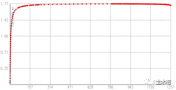

①D+0.5L几何非线性(材料弹性)
这是一种理想化模型,用于对照。最终变形图及完整的加载曲线见图3(图2只显示部分曲线)。
成功模拟了结构几何屈曲后、临界状态下大变形状态,弧长法跟踪了开始屈曲、逼近峰值、最后趋于下降的完整过程。
图3、D+0.5L几何非线性变形图(1:1),及位移(Dx)-加载曲线

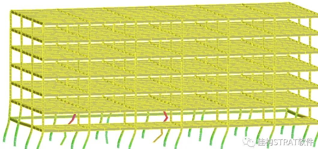

② D+0.5L双非(几何非线性+材料非线性)
加载曲线见图2,峰值1.30。对比加载方案①,材料强度屈服影响显著:
1) 显著降低峰值(1.30:1.70),且屈曲后下降更快,急剧破坏(见图2)。
2) 强度屈服早于几何屈曲,在0.65倍加载水平下即出现柱中间强度屈服(见图2、图4)。
3) 结构整体屈曲是几何屈曲、材料屈服耦合结果。材料屈服导致变形增加,加速几何屈曲;几何屈曲导致的大变形,增加柱的弯矩受力,加速材料屈服。
4) 结构整体屈曲后承载力下降、进入卸载段,但由于变形增加,材料屈服仍在增加。
这里成功实现了双非情况下的屈曲峰值、屈曲后下降段的跟踪模拟。由于高精度单元算法、和优化严密的步长控制机制,在截面材料屈服后(刚度急剧下降)后,计算没有异常发散、中断,得到平稳顺滑的屈曲峰值和下降段曲线。
图4、D+0.5L双非,屈服分布和变形
③ D+0.5L+0.3W双非
加载曲线见图2,峰值1.07,与加载②相比峰值显著下降。
在一般认识上,在这种恒活重力和频遇风载共同作用下,该结构已经由于强度屈服、几何屈曲而倒塌。
图5、D+0.5L+0.3W双非,屈服分布和变形
④D+0.5L双非,带填充墙
在底部两层端跨设填充墙,墙厚0.2m,参照砖砌体取弹性模量E=2.0?106MPa(约为混凝土的1/15)。
加载曲线见图2。在2.0倍放大的加载范围内,结构整体未屈曲。
在1.0倍加载水平下,出现中柱跨中屈服。在2.0倍加载时,出现大范围屈服。见图6。
虽然砖砌体的强度、刚度远低于钢材,但填充墙截面大,抗侧刚度仍远大于钢框架,形成有效侧向支撑,即所谓的无侧移框架。虽然填充墙仅只有底部1~2层,但底部正好是屈曲、屈服的发生部位,因此仍然有效。
图6、D+0.5L双非,带填充墙,屈服分布
