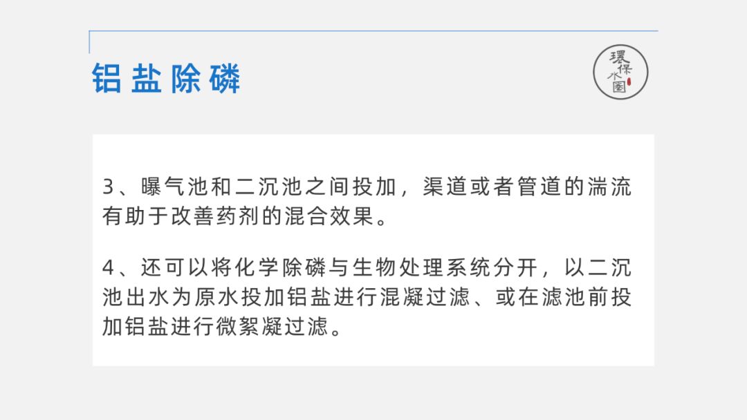

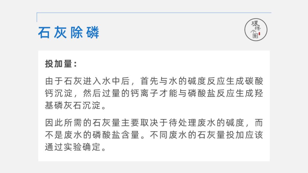

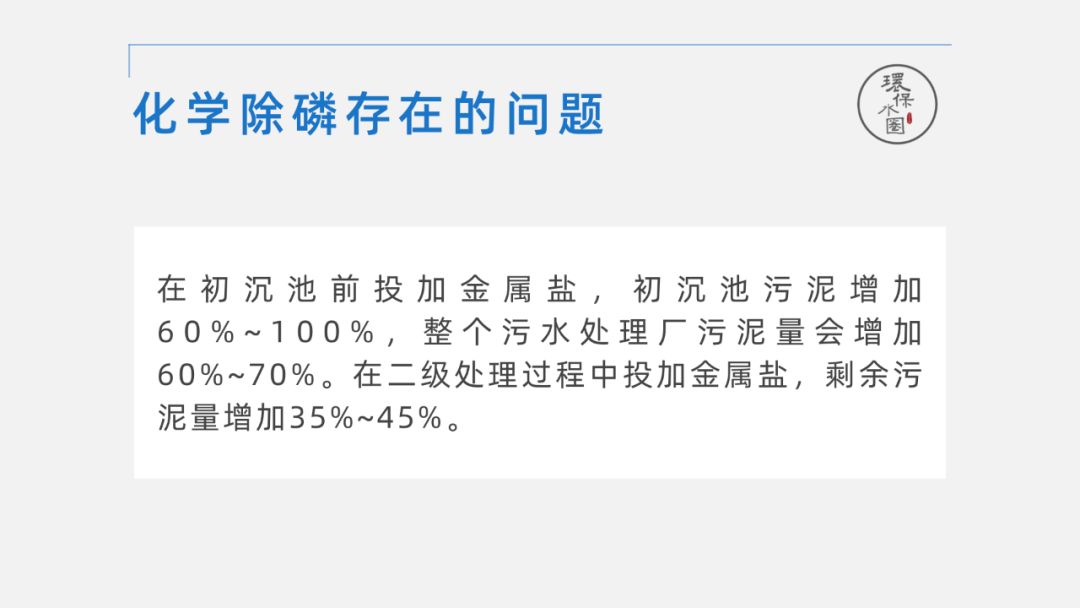

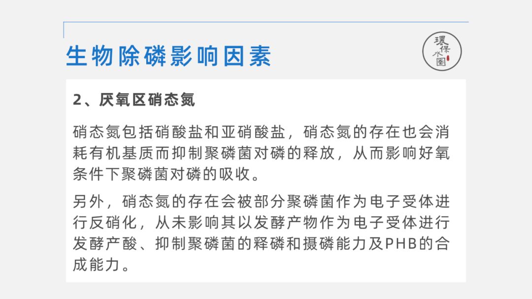

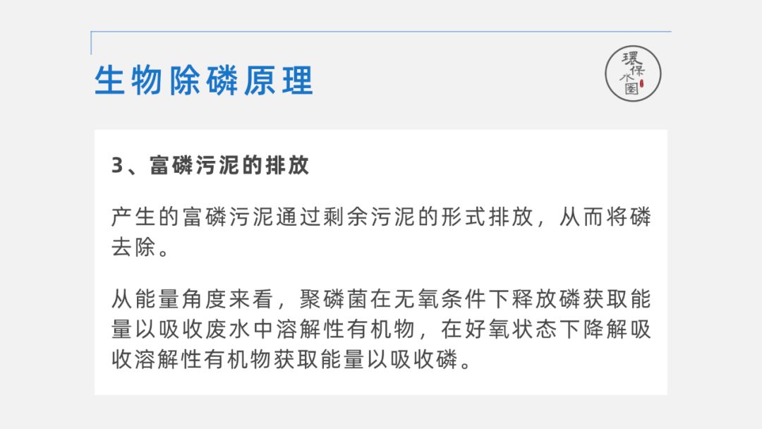

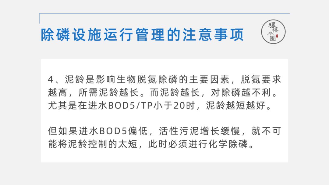

除磷的所有方法、常见问题,都在这篇文章里了!
发布于:2022-10-14 10:33:14 来自:环保工程/环保大厅 [复制转发]

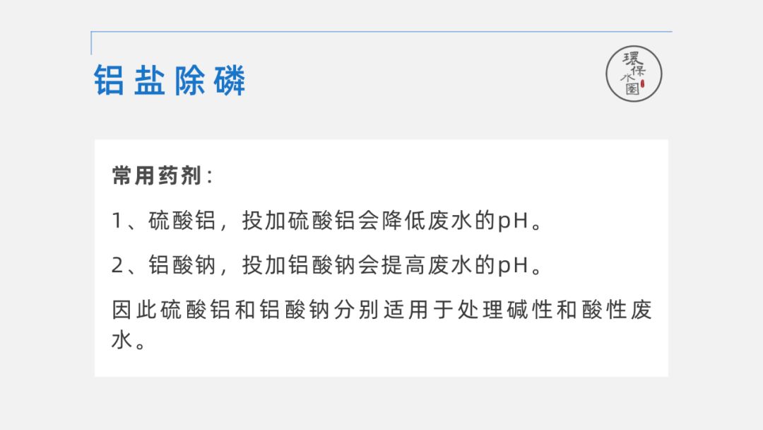

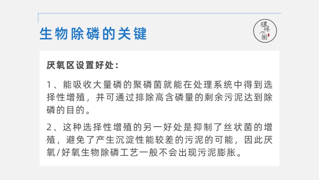

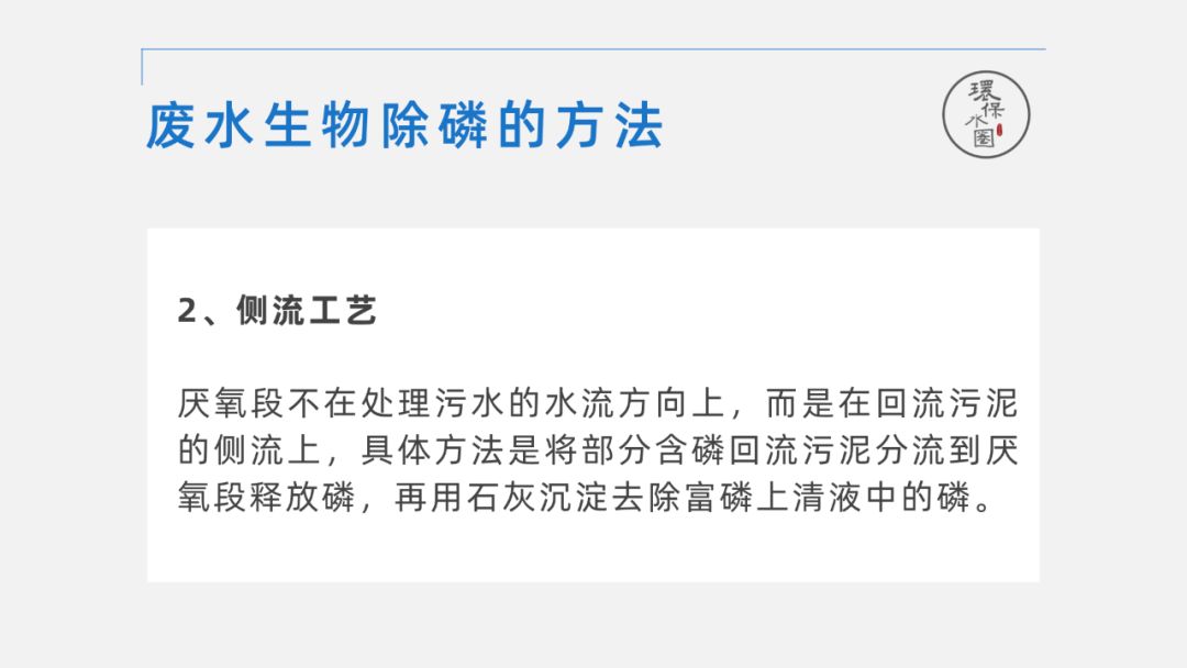

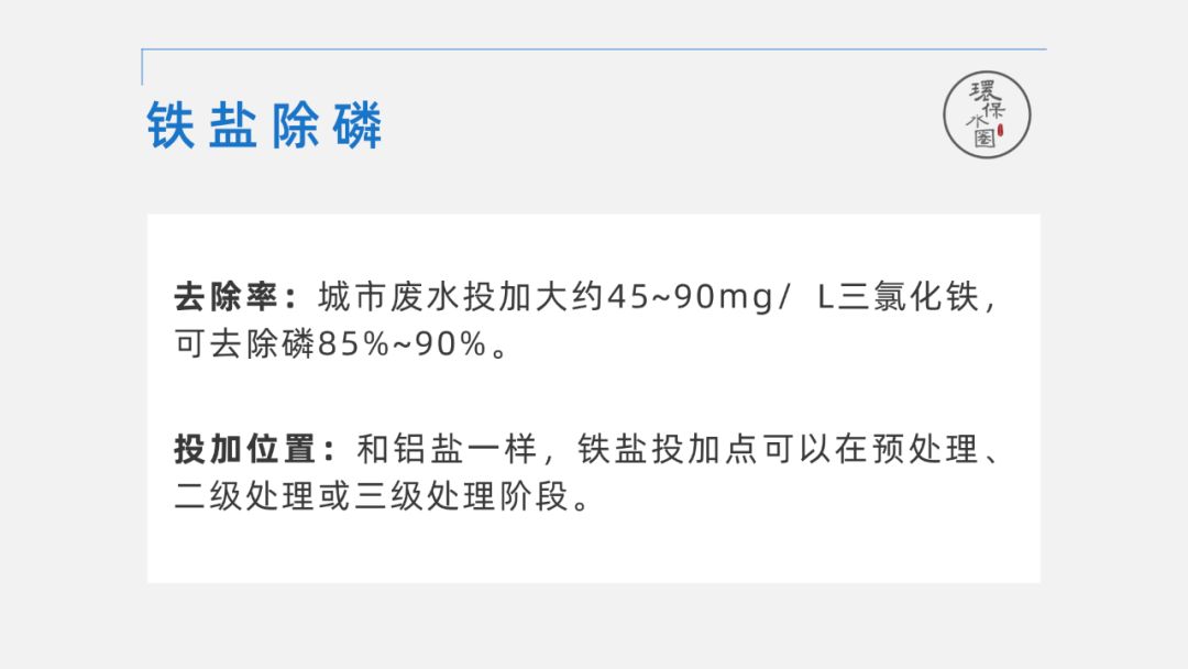

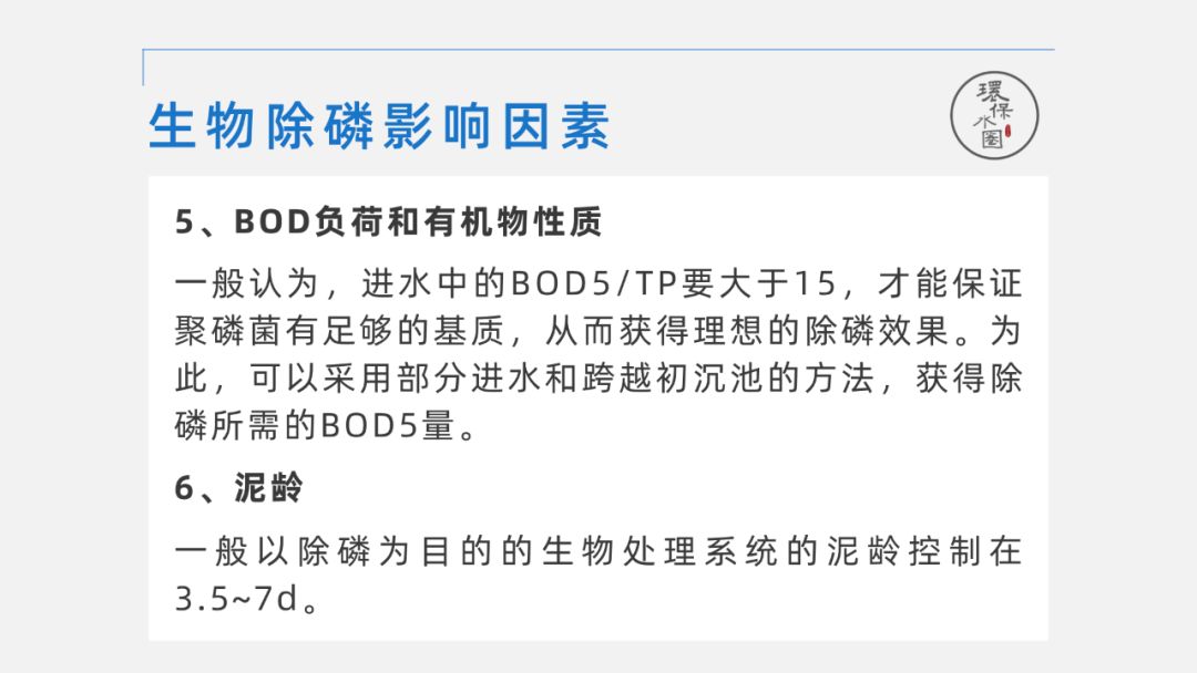

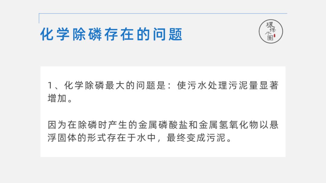

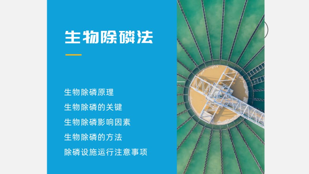

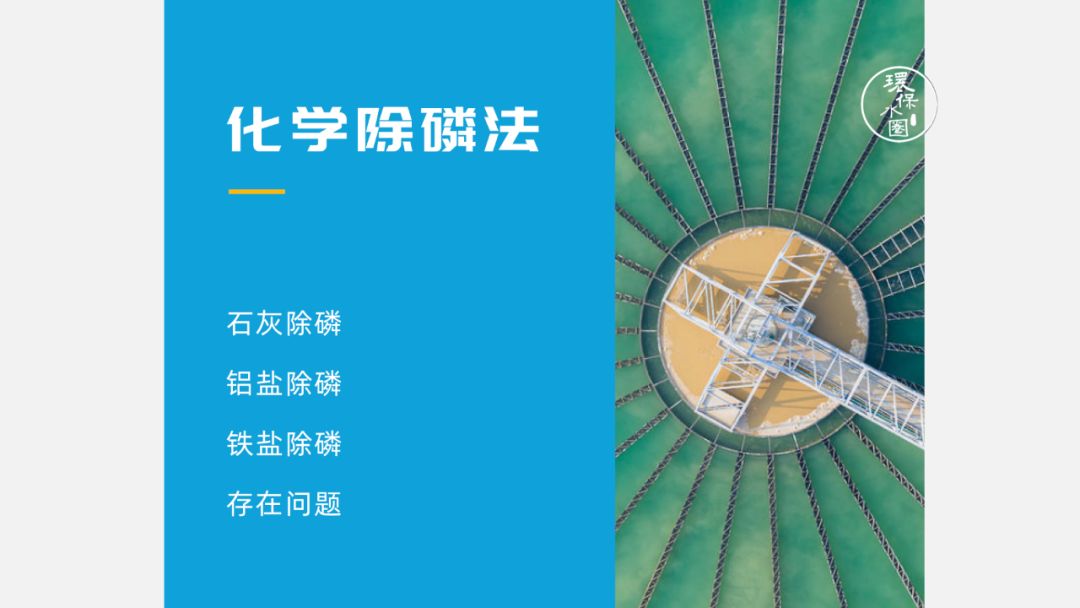

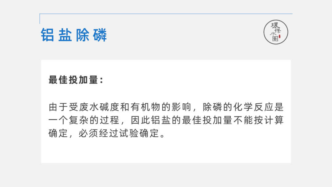

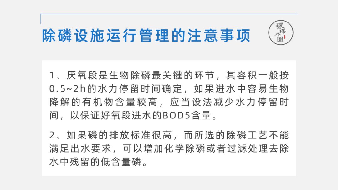

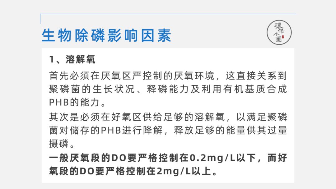

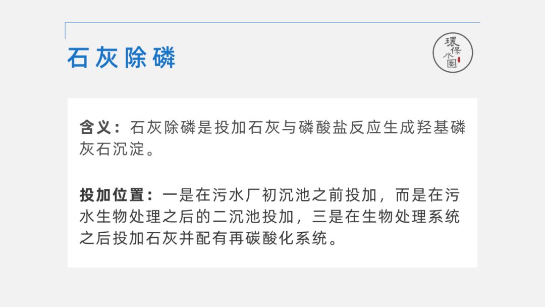

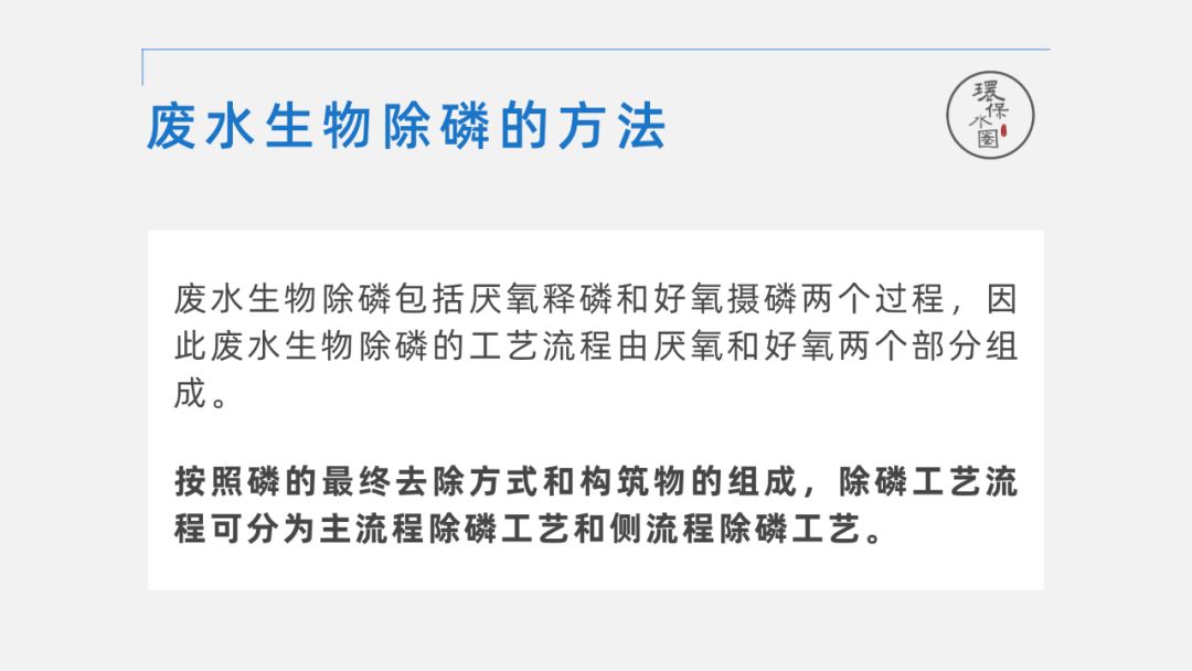

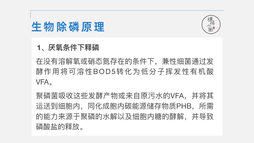

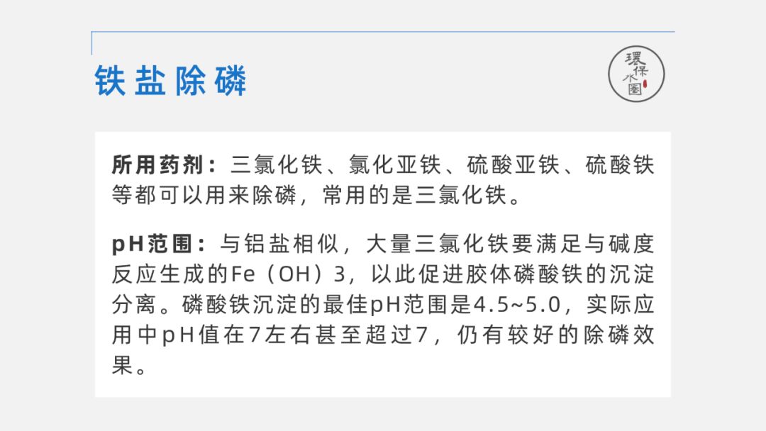

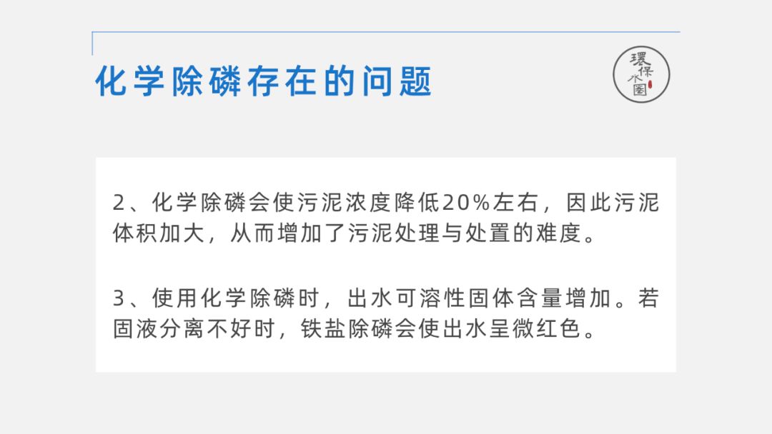

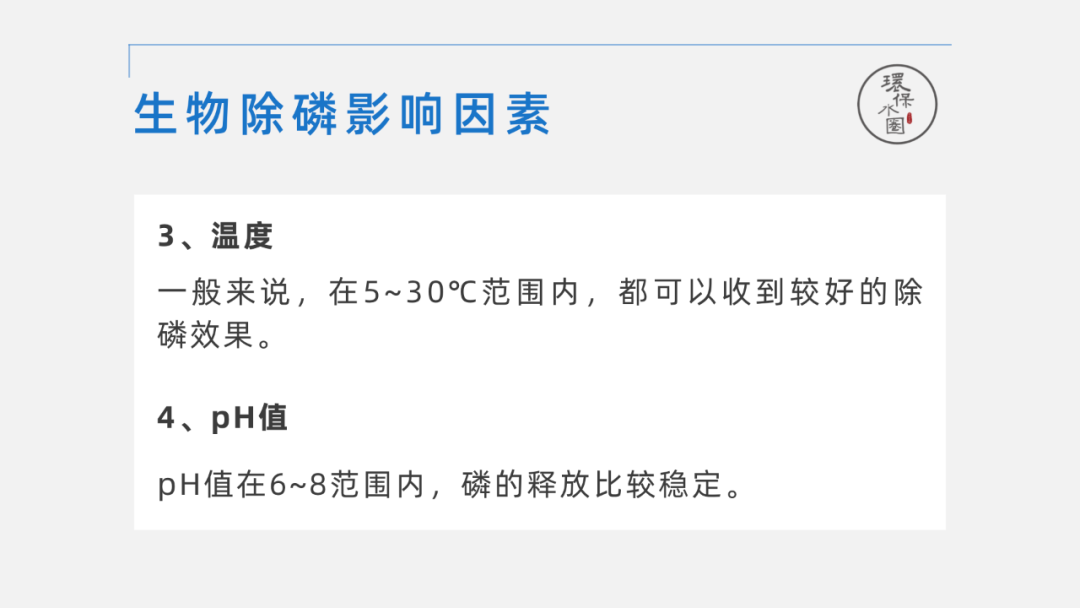

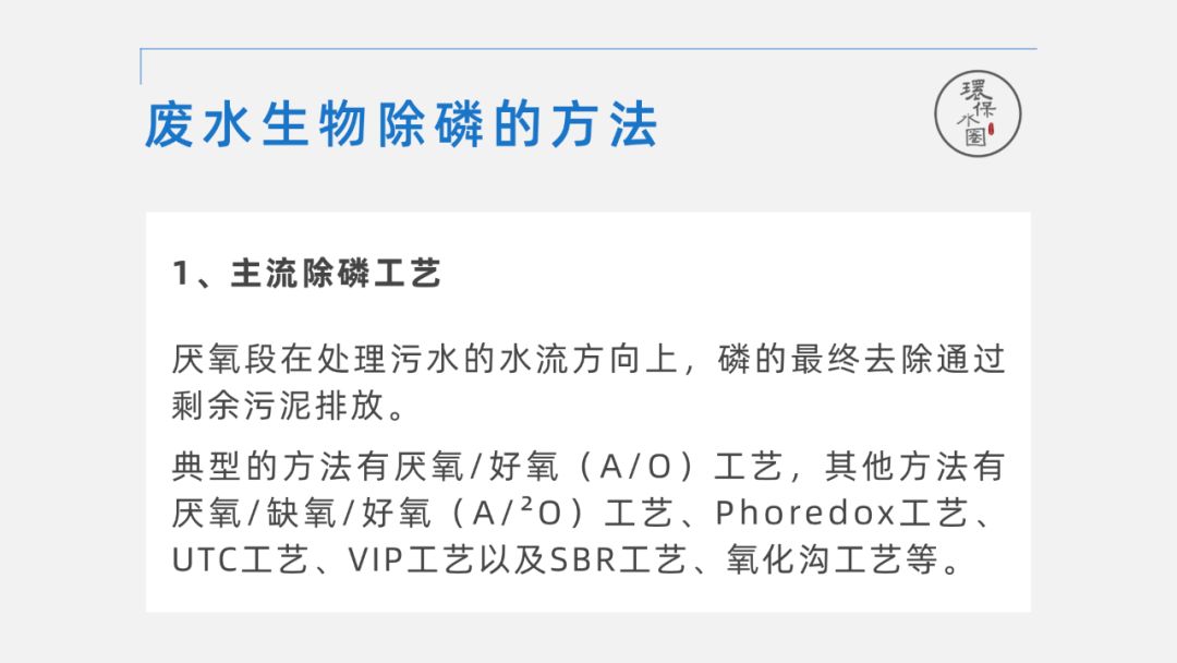

除磷的所有方法、常见问题
