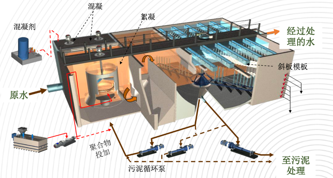

在初期雨水处理还有一种处理措施就是Densadeg 高密度沉淀池,集混凝、絮凝、斜板澄清、污泥沉淀浓缩于一体的高效混凝沉淀工艺。
具体工艺流程如下:
混凝反应:进水在混凝区内通过机械搅拌与混凝剂充分反应。为保持混凝反应的效率,每座 Densadeg 高密度沉淀池设串联的两个混凝反应区。
絮凝反应:经混凝后的进水在絮凝反应区内与絮凝剂混合。絮凝区内装有导流筒将絮凝反应分为两部分,每部分的絮凝能量有所差别。导流筒内部絮凝速度快,由一个轴流叶轮进行搅拌。导流筒外壁和池壁间的推流状况导致慢速絮凝,保证了矾花的增大和密实。
沉淀浓缩:进入面积较大沉淀区时矾花的移动速度放缓。这样可以避免造成矾花的破裂及避免涡流的形成,也使绝大部分的悬浮固体在该区沉淀并浓缩。沉淀区内设有刮泥机,促进污泥沉淀、浓缩。
斜板/管澄清:经泥水分离,污水流经斜板/管澄清区除去剩余矾花。精心的设计使斜板/管区的配水十分均匀。正是因为在整个斜板/管面积上均匀的配水,所以水流不会短路,从而使得沉淀在最佳状态下完成。出水经收集槽系统收集,经渠道流至后续处理。

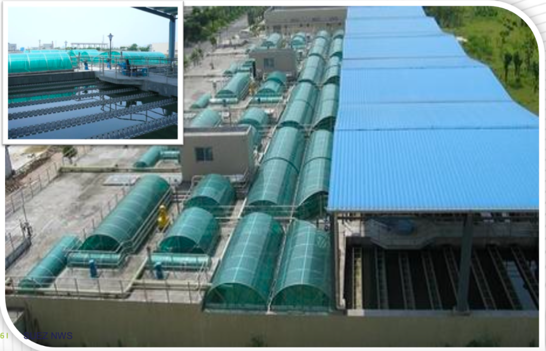

DENSADEG 技术应用案例
广州猎德污水处理系统内的主干河涌经过多年的黑臭水体整治,基本实现了晴天不溢流,但用水高峰期间,管网水位过高仍有部分排放口溢流;以及雨天末端截污的截污闸需打开泄洪,河涌水环境出现反复,治理成效受到质疑。因此采用Densadeg技术进行治理,经过深度处理后BOD5、COD、SS、TP均达到一级A标准。并且雨季时有效处理初期雨水,减轻雨水污染物浓度。
DENSADEG 技术作为在雨水处理中高效工艺,具有多种优点:
?表面负荷高、占地面积小,上升流速可达80-120m/h。
?排泥浓度高,可达 30-50g/l,无需额外污泥浓缩。
?启动迅速,快速处理。
?出水水质稳定优异,除TSS、BOD、TP,同步除重金属、硬度等。TSS去除率85-90%,BOD去除率50-60%。
