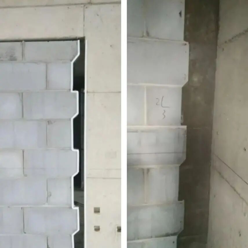

1、“后浇填仓柱”的工艺
这是一种在剪力墙与砌体墙衔接部位增设“后浇填仓柱”的工艺。待填墙体砌筑完成后,支设后浇填仓柱模板,浇筑微膨胀细石混凝土。“后浇填仓柱”可以与砌体墙通过马牙槎进行有效“咬合”连接。
【“后浇填仓柱”】【7】
这种方法应该会好于传统设拉结筋(柔性连接)的做法,只是这个成本会比较高。模板支设是一方面,混凝土的浇筑也是问题多多,不方便振捣。对于这种费人工、产值又不高的工艺,施工方都是比较排斥的,所谓“赔钱买卖”。

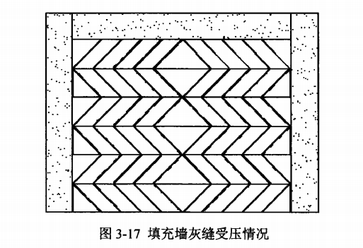

2、“斜砌法”填充墙
既然工程实践总结表明,加气混凝土填充墙主要为竖向裂缝,并且大部分是先在灰缝处破坏,于是有研究者提出,填充墙组砌工艺采用“斜砌法”替代“平砌法”。
【“斜砌法”填充墙示意图】【8】
“斜砌法”的控制裂缝的理念,是通过改变砌块组砌形式,将竖向灰缝引向斜向,通过砌块的重力来对灰缝处砂浆的变形、裂缝的产生及开展进行抑制。
