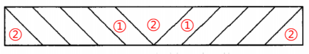

填充墙最上一皮砖,通常采取倒八字的“①定制斜砖+②预制混凝土三角块”砌筑形式,所谓“斜砖顶砌封山”,以抵御墙体所产生的正八字形裂缝。
【填充墙梁底斜砖顶砌示意图】
“斜砖顶砌”的关键是要每块砖挤紧顶牢,但目前工程上去定制斜砖的很少见,至多就是采购灰砂砖直接作为斜砖使用。而且在图纸中没有明确说明的情况下,施工单位自行处置一般都会选择干硬性的细石混凝土或者水泥砂浆塞缝。

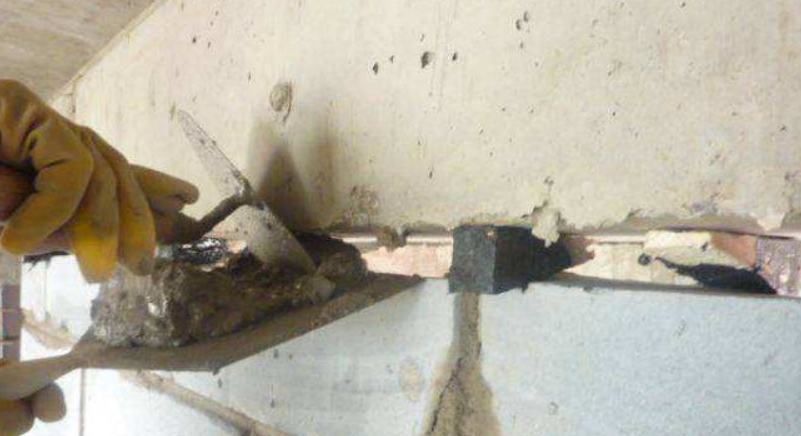

塞缝的缝隙高度在30~50mm比较适宜,而且应该用防腐木楔塞紧,木楔间距600mm左右。
【填充墙梁底“塞缝”工艺】
笔者也在工程上看到用聚氨酯发泡填充的方式,所谓“柔性连接”。确实施工方便,但没有看到这种做法的依据何在,工程最终的效果如何也不得而知。
