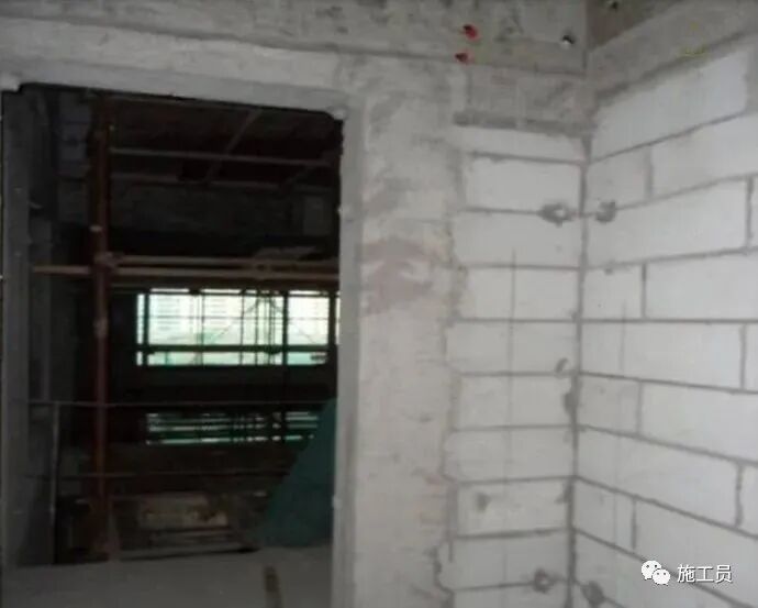

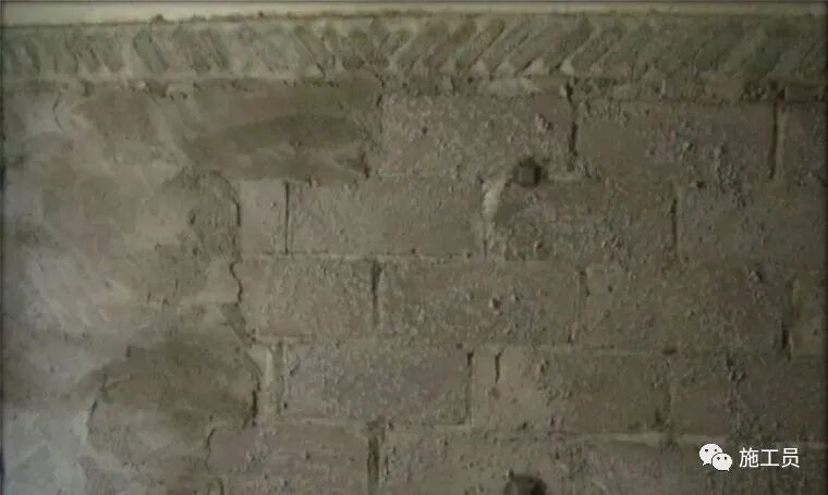

基体或基层的质量,是影响建筑装饰装修工程质量的一个重要因素。抹灰前,基层表面的尘土、污垢、油渍等应清除干净,并应洒水润湿。

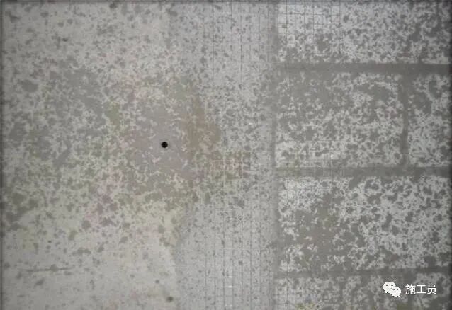

其中:砖砌体,应清除表面杂物、尘土,抹灰前应洒水湿润;混凝土表面应凿毛或在表面洒水润湿后涂刷1:1水泥砂浆(加适量胶粘剂);加气混凝土应在湿润后,边刷界面剂边抹强度不小于M5的水泥混合砂浆。
表面凹凸明显的部位,应事先剔平或用1:3水泥砂浆补平。抹灰工程应在基体或基层的质量验收合格后施工。

当抹灰总厚度大于或等于35mm时,应采取加强措施。不同材料基体交接处表面的抹灰,应采取防止开裂的加强措施。
当采用加强网时,加强网与各基体的搭接宽度不应小于100mm。加强网应绷紧、钉牢。

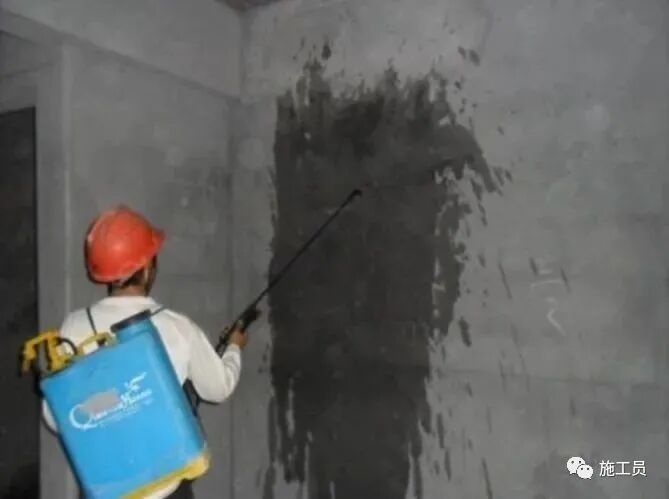

浇水湿润

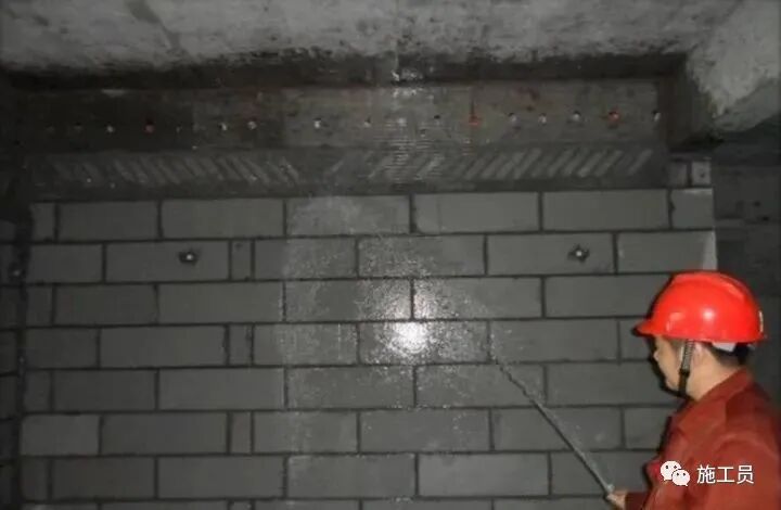

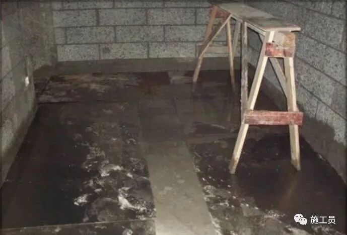

一般在抹灰前一天,用水管或喷壶顺墙自上而下浇水湿润。
不同的墙体,不同的环境需要不同的浇水量。浇水要分次进行,最终以墙体既湿润又不泌水为宜。

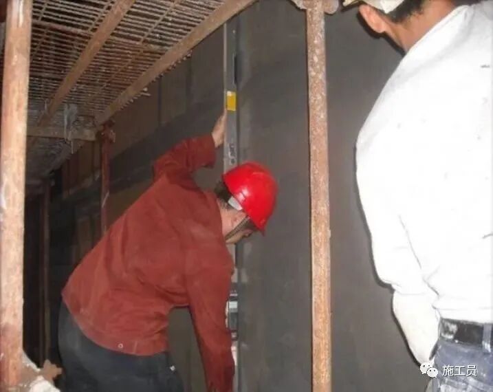

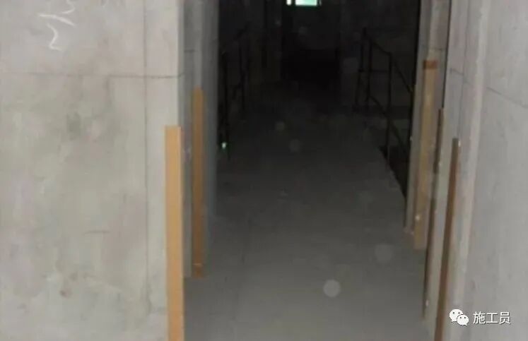

吊垂直、套方、找规矩、做灰饼
根据设计图纸要求的抹灰质量,以及基层表面平整垂直情况,用一面墙做基准,吊垂直、套方、找规矩,抹灰饼确定抹灰厚度。
操作时应先抹上灰饼,再抹下灰饼。抹灰饼时应根据室内抹灰要求,确定灰饼的正确位置,再用靠尺板找好垂直与平整。
灰饼宜用1:3水泥砂浆,抹成50mm见方形状。

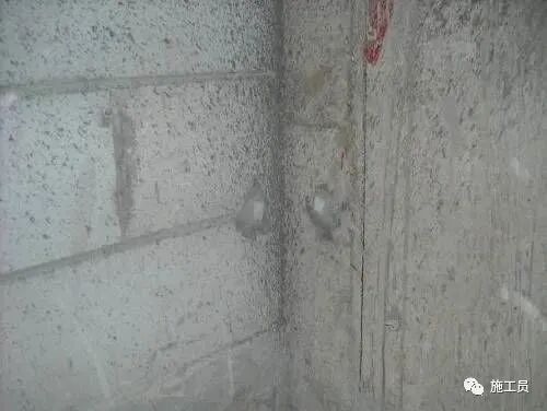

房间面积较大时,应先在地上弹出十字中心线,然后按基层面平整度弹出墙角线;随后在距墙阴角100mm处吊垂线并弹出铅垂线;
再按地上弹出的墙角线,往墙上翻引,弹出阴角处两墙的墙面抹灰层厚度控制线,以此做灰饼,然后根据灰饼充筋。

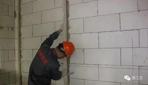

当灰饼砂浆达到七八成干时,即可用与抹灰层相同的砂浆充筋,充筋根数,应根据房间的宽度和高度确定,一般标筋宽度为50mm。两筋间距不大于1.5m。
当墙面高度小于3.5m时宜做立筋,大于3.5m时宜做横筋,做横向冲筋时灰饼的间距不宜大于2m。

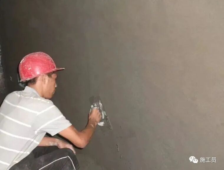

分层抹灰

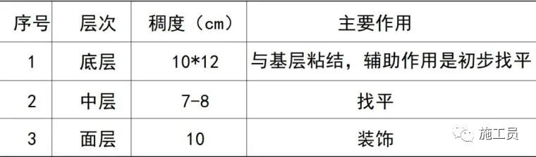

大面积抹灰前,应设置标筋。抹灰工程应分层进行,通常抹灰构造分为底层、中层及面层,具体技术要求参照下表。
其中,水泥砂浆不得抹在石灰砂浆层上;罩面石膏灰不得抹在水泥砂浆层上。
用水泥砂浆和水泥混合砂浆抹灰时,应待前一抹灰层凝结后方可抹后一层;用石灰砂浆抹灰时,应待前一抹灰层七八成干后方可抹后一层。
底层的抹灰层强度,不得低于面层的抹灰层强度。水泥砂浆拌好后,应在初凝前用完,凡结硬砂浆不得继续使用。
抹灰层与基层之间及各抹灰层之间,必须粘结牢固,抹灰层应无脱层、空鼓、面层应无爆灰和裂缝。

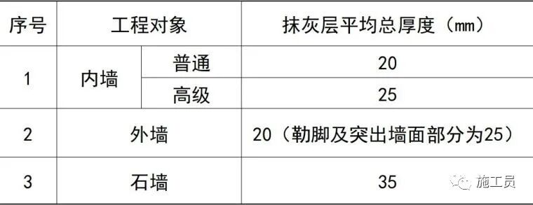

抹灰层的平均总厚度,应符合设计要求。通常抹灰构造各层厚度宜为5~7mm,抹石灰砂浆和水泥混合砂浆时宜为7~9mm。
当设计无要求时,抹灰层的平均总厚度不应大于下表的要求。

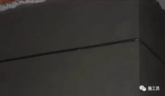

设置分格缝

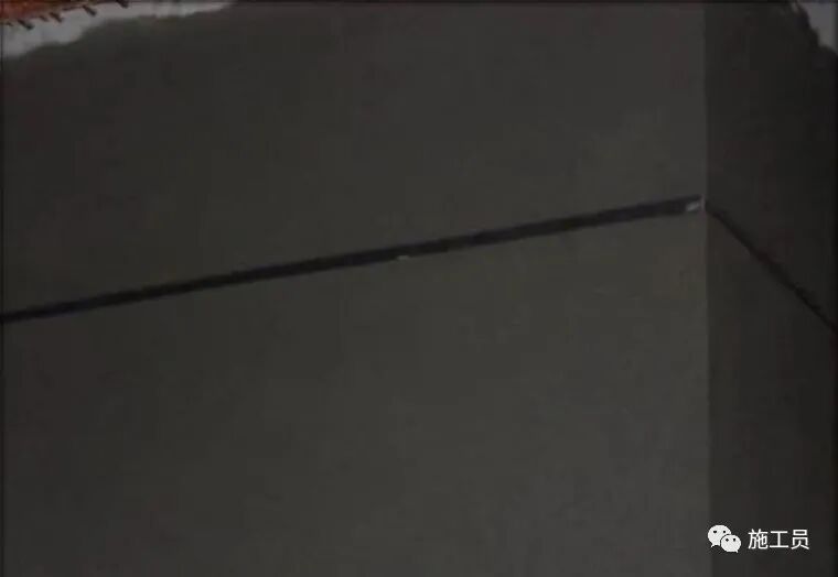

抹灰分格缝的设置,应符合设计要求,宽度和深度应均匀,表面应光滑,棱角应整齐。
有排水要求的部位,应做滴水线(槽)。滴水线(槽)应整齐顺直,滴水线应内高外低,滴水槽的宽度和深度均不应小于10mm。

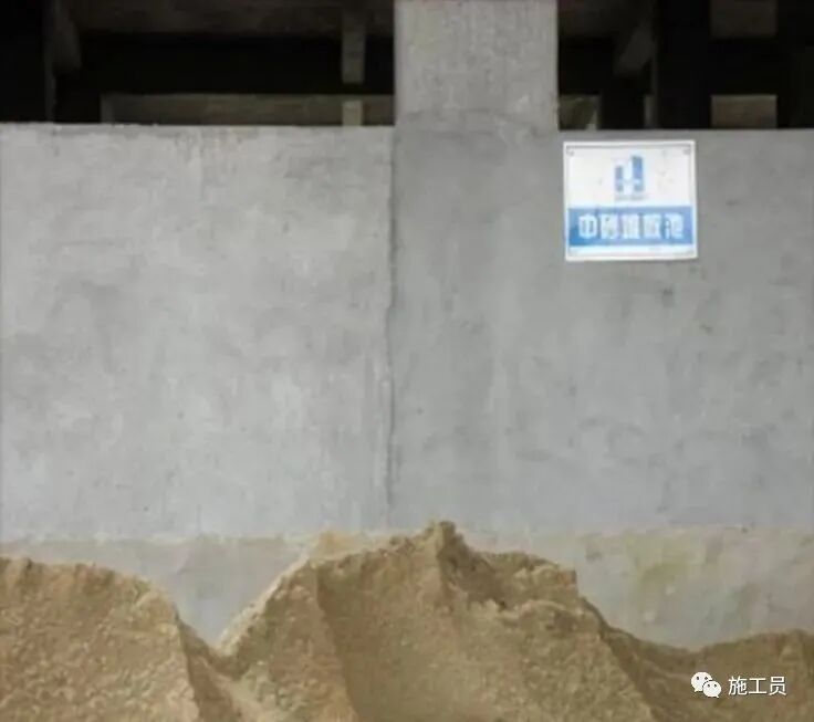

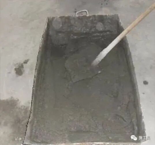

抹灰砂浆材料要求:砂采用河砂(过筛级配中砂),大面施工前必须送检合格;水泥采用区域要求的合同内品牌水泥,必须使用普通硅酸盐水泥,强度等级不少于32.5Mpa。

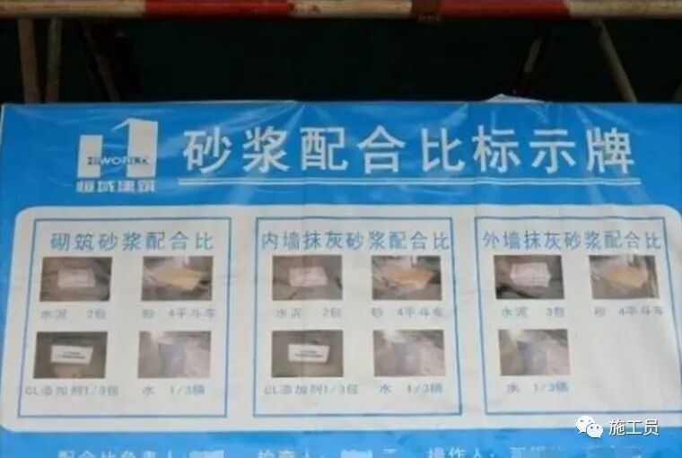

水泥不得过期,避免受潮、结块。大面施工前必须送检合格;抹灰砂浆应换算成体积比,采用专用容器(桶或车)计量。
砂子堆放要求:设置专门的砂池。
拌制现场悬挂傻瓜式配合比牌:将重量换算成容器计量桶(车),便于操作。
抹灰现场砂浆必须用灰斗盛放。

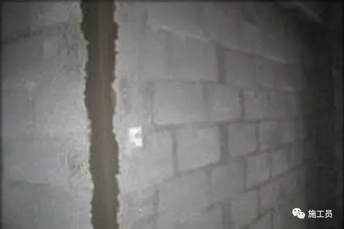

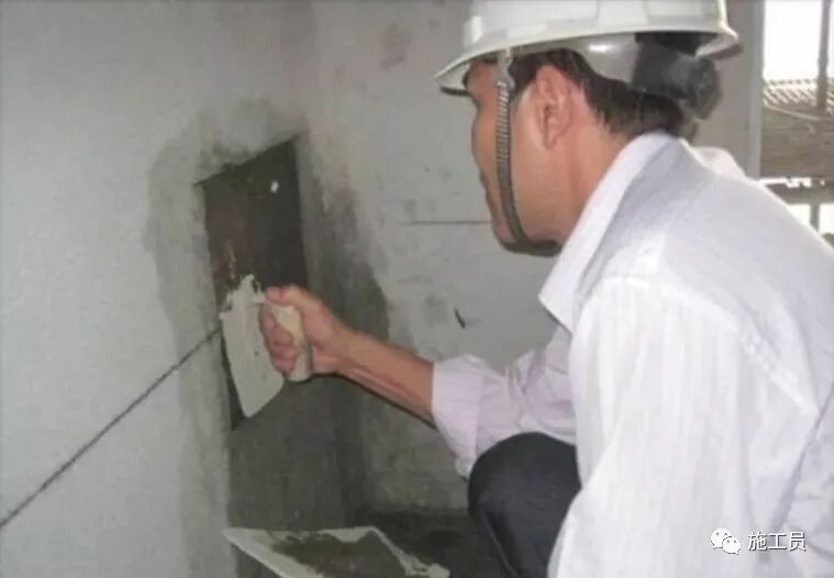

抹灰前,对检查发现的砌块砌体表面缺棱掉角、开槽位置等需分层修补。
做法是:先淋湿基体表面,刷掺水重10%的建筑胶水泥砂浆一道,紧跟抹1:2水泥砂浆,每遍厚度应控制在7~9mm。

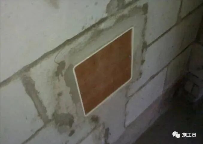

根据灰饼点,对砌体中的线盒,预留进行调整固定,应考虑与以后抹灰层相平;抹灰前,电箱、电盒须做保护盖或塞泡沫块进行保护,防止抹灰过程中被砂浆污染。

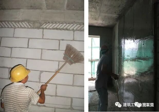

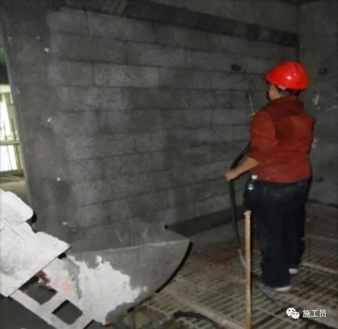

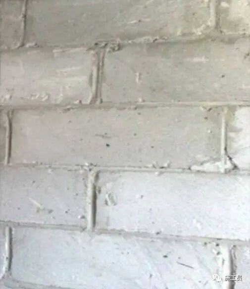

抹灰前,应对加气砼砌块基层进行处理。其做法是:浇水一遍,冲刷去墙面渣末。
严格杜绝由于抹灰前,基层底部清理不干净或不彻底,抹灰前不再浇水。
8

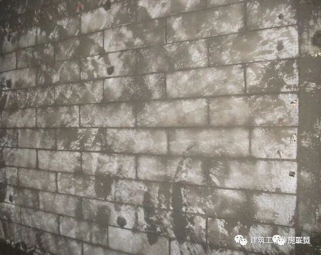

基面处理:刷(或喷)素水泥浆一遍,水灰比为1:0.37~0.4(加建筑胶适量);刷素水泥浆后应立即抹灰,不得在浆面干燥后再抹灰;优先采用机械喷浆工艺。

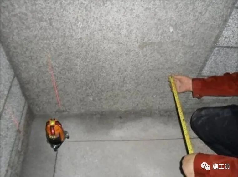

现场采用激光扫平仪,测量绘制墙面、天花、门窗洞口收边等控制线,贴饼也必须采用激光贴饼工艺。

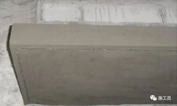

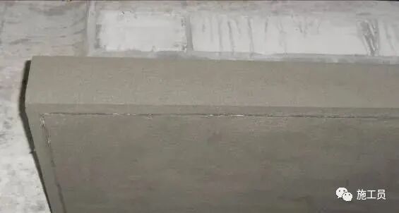

抹灰前,应对门窗等洞口内外侧贴灰饼,阴阳角须设灰饼,抹灰时应与大面抹灰一次成活;大面灰饼不少于两排,间距≤1800mm。

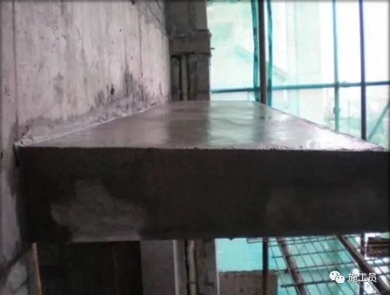

梁底、飘板天花:拉水平线或贴饼进行抹灰;当梁宽度、飘板天花进深尺寸≥400mm时,必须通过贴饼控制水平度、平整度。

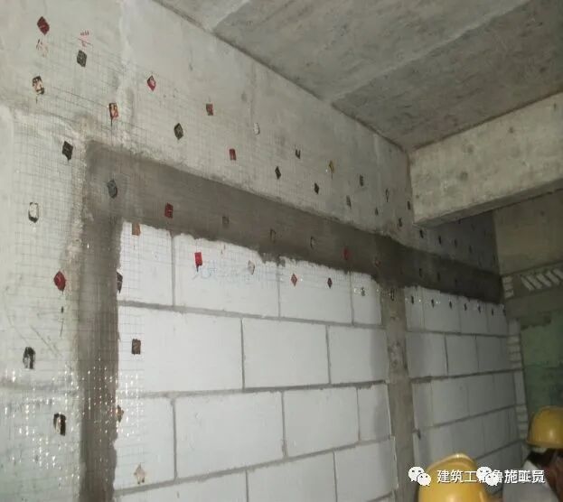

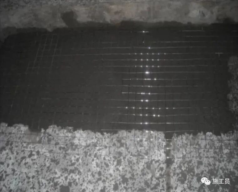

砼梁柱与砖墙交接处,以及管槽修补处均应挂不小于300mm宽镀锌钢丝网,钢丝网Φ0.8mm,网格10mm×10mm.
钢丝网必须采用双排固定钉固定,间距≤400mm;砼面与砖墙面高低不平(>5mm)时,应先用水泥砂浆抹平后再钉挂钢丝网。
12
砌体外墙必须满挂钢丝网。
13
抹灰层厚度超过35㎜的部位,中间增加钢丝网。

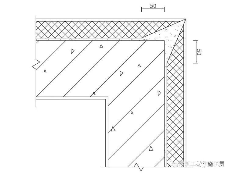

内墙面抹灰阳角均需要加护角,护角做法要求如下:
(1) 护角高2.0m,两边宽各50mm,砂浆强度等级为1:2水泥砂浆;
(2)先做阳角护角后进行墙体抹灰。

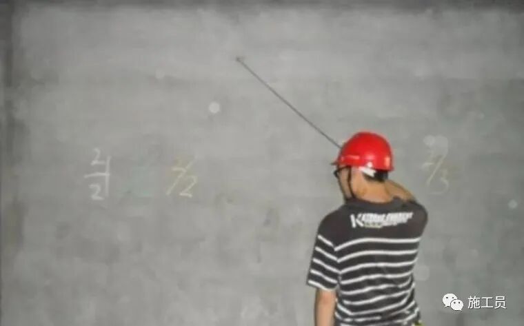

用钉子将测量数据标在墙上。做到随抹、随测、随纠偏。
21
抹灰收面后,须在抹灰干硬之前完成实测、整改。
22

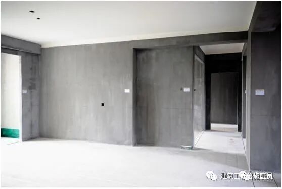

抹灰完成后,总包、监理、甲方实测结果分别用白、蓝、红色粉笔标注在墙面上。
23

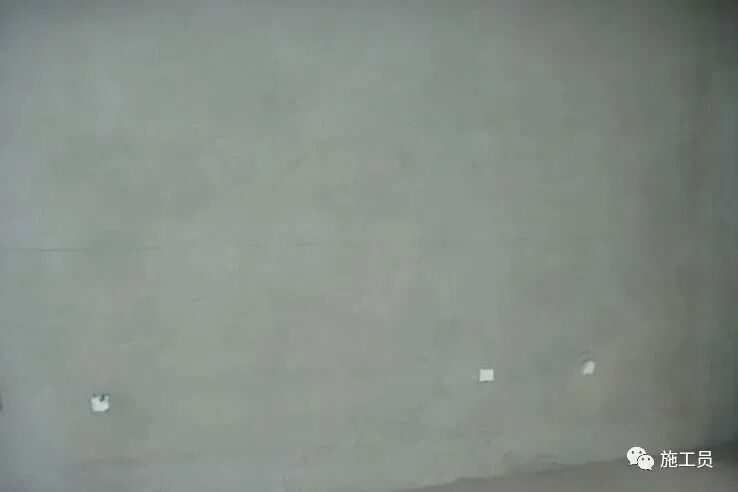

抹灰面效果应达到:色泽均匀,无疤痕、砂眼、抹子印。

空调位等可能存水的小平台,抹灰时均须往外找坡。

外墙面抹灰层,按设计要求间距设置分隔缝,缝的位置尽量设在楼层梁板范围内。
