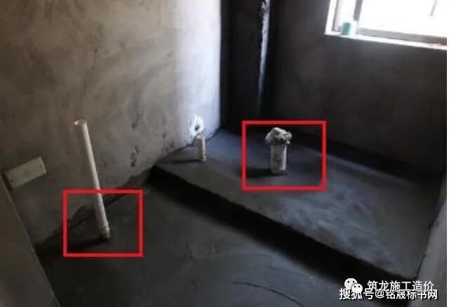

1.面子重要,里子也不能忽视。
装修不能光看效果,还要注重内部的质量,就比如新房的防水工程,不要觉得影响不大,不肯花精力和金钱。等哪天你家水管漏水祸害到楼下邻居,你就知道内部工程的质量多重要了。一定要严格把关,做好验收,这样也能延长外部装饰的使用寿命。

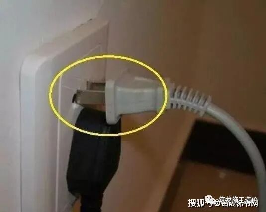

2.三孔+两孔:中看不中用。
不知道你发现没有,家里很多插座都是三孔+两孔的组合,但是等你想在插座上同时插两个电器时,你就会发现根本插不了,剩下的插头就是个摆设。倒不如装个异位错开的三孔+两孔插座,这样更实用。

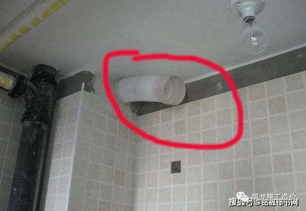

3.厨房还是装个止逆阀比较好!
要是你想省钱,厨房烟道不装止逆阀,那就等着每天都闻到隔壁邻居的油烟味吧,他家做啥菜你都能知道。

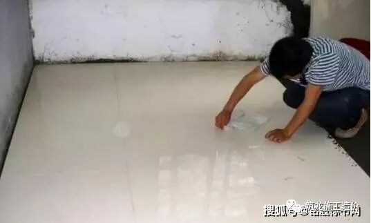

4.白水泥填缝,说不清道不明的痛!
这真的是脑子进了水,当初居然直接用白水泥填缝,还没两天那些缝隙里就变黑了,怎么擦都擦不掉,真的很绝望。还是直接用美缝剂给瓷砖填缝,美观又耐脏,一步到位!

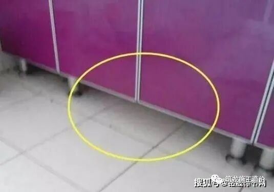

5.橱柜下方踢脚板不能省。
很多业主家里的橱柜做成悬空式的,说是为了防止橱柜受潮发霉。但现在大多橱柜板材都是防火防潮的,不用担心。要是底部留下空隙,就很容易藏污纳垢,变成卫生死角,尤其是像厨房这样油烟大的地方,给你不能留空。

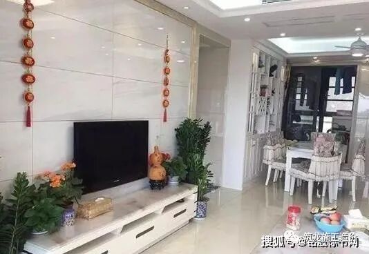

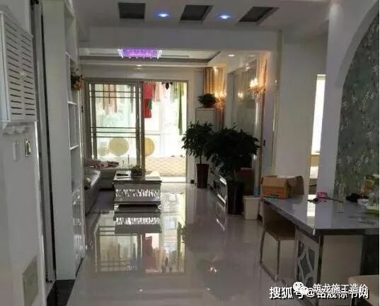

6.全屋铺砖一定要慎重考虑。
优点是日常卫生好打理,但更多的还是缺点。看上去整个空间冷冰冰的,就跟酒店大堂一样,一点都不温馨。而且你要是买了质量不过关的瓷砖,还会有大量辐射。

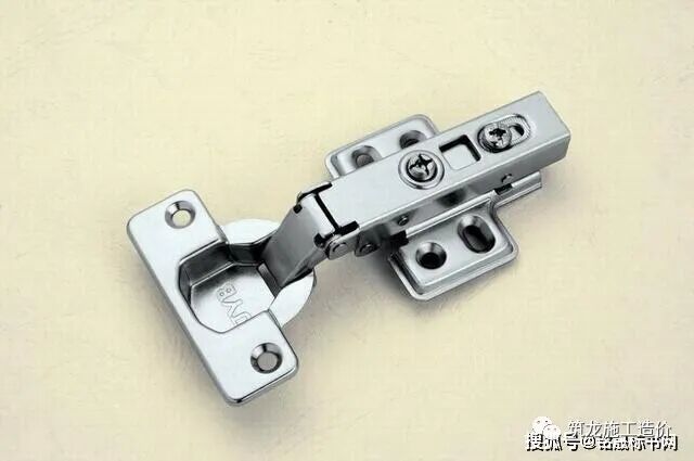

8.全屋的五金件都要买你预算范围内最好的,小编推荐大品牌的平价款,价格不高质量有保障。不要想着省钱,结果没用两天橱柜门就打不开了,还是得换,费用加倍。

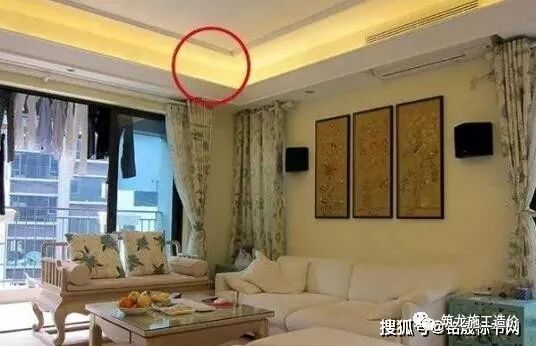

9.别盲目跟风,吊顶并不是必需品!
一般小区的层高都不算太高,如果你家层高超过2.8m那就可以考虑吊顶。要不然还是选择走石膏线或者直接不吊顶。
太过复杂的吊顶只会拉低层高,让空间更压抑,你住着也不舒服,而且还多出了很多卫生死角。

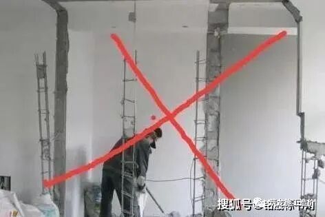

10.动承重墙,你是拿生命开玩笑!
承重墙打死都不能碰,你是拿整栋楼的业主生命开玩笑。就算是你要砸墙,也要先得到物业的批准。

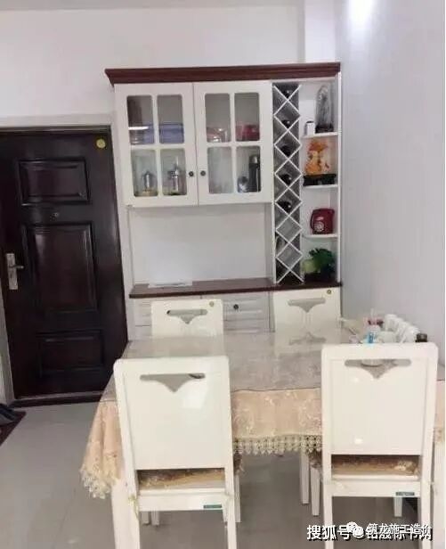

11.拒绝开放式,无论是酒柜还是衣柜、鞋柜!
开放式就是增加打扫卫生的难度,简直就是灾难。如果你特别喜欢开放式,那也可以用玻璃做替代。可以起到同样的效果,打扰起来也不会太麻烦。

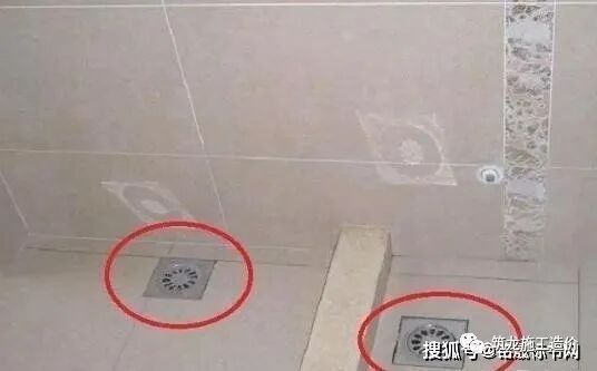

12.卫生间地漏,干湿区各做一个就好了。
并不是地漏越多下水越快,我们需要注意的是:地漏是不是安装在地面最低处,这才是关键因素。如果地漏装的太多,反而不好把握地漏的位置。

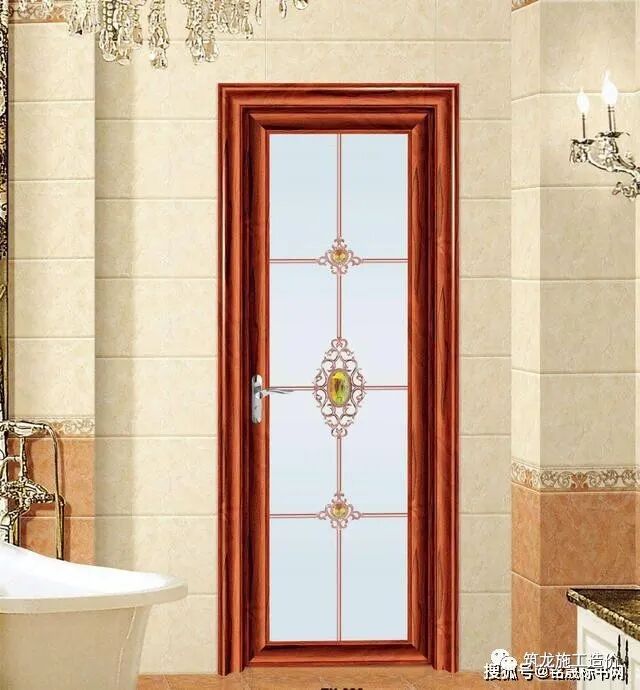

14.卫生间最好不要做推拉门。
推拉门的轨道很容易堆积灰尘,时间久了就会出现拉不动的现象。我们可以考虑用带玻璃装饰的铝合金门,这样既解决了采光问题,又不会出现不方便的情况。

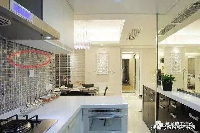

15.厨卫尽量不要选择小瓷砖。
厨卫的瓷砖,尤其是墙砖千万别选择那种小号马赛克砖,不仅瓷砖价格和人工费比其他砖更高,而且沾了油烟很难清理。尤其是那么多条缝隙,你会奔溃的!
