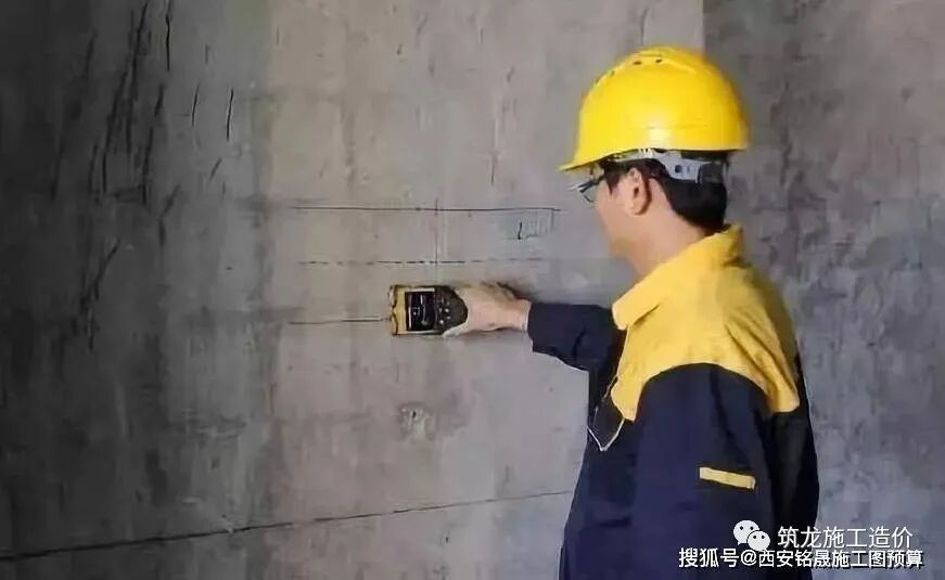

1.试件法能直接反映出混凝土本身的强度,但对于施工后的质量无法真实反映。图片
2.有时试件是合格了,但混凝土实体质量跟施工单位的水平、方法及工作态度有很大关系,质量如何很难确定,导致存在一定的质量安全隐患。
3.如果试件制作马虎,养护不规范,容易导致试件质量不合格,而实际上混凝土质量强度是满足要求的,从而导致不必要的麻烦。
