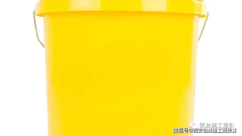

什么防水涂料最适合卫浴间呢?
聚氨脂类防水涂料
1.聚氨酯防水涂料是市场上常见的一类防水涂料,它是由异氰酸酯、聚醚等经加成聚合反应而成的含异氰酸酯基的预聚体,配以各种助剂混和加工制成的单组分聚氨酯防水涂料。有以下这几种常见的涂料种类。
2、单组份聚氨酯防水涂料:该防水涂料为反应型柔性防水涂料,具有良好的物理性能,粘结力强,常温湿固化。
3、非焦油聚氨酯防水涂料:该防水涂料系双组份材料,采用水为扩链剂,避免了胺系扩链剂的毒性问题,固化后形成具有弹性无接缝的橡胶防水层。
丙烯酸酯防水涂料
该防水涂料以纯丙烯酸酯共聚物或纯丙酸酯乳液,加入适量填料、助剂配置而成,属合成树脂类单组分防水涂料。
JS复合防水材料
这种防水涂料是由有机液料和无机粉料复合而成的防水涂料,是一种既具有有机材料弹性高又有无机材料耐久性好等优点的防水材料。它是吸取国外先进技术后研发的新型防水材料。
水泥浆类防水材料
水泥浆类卫生间防水材料是一种防水新兴材料,它的价格合理,防水效果好,是当前非常受欢迎的一种卫生间防水材料。但是在挑选的时候要注意沙灰的坚固性;
聚合物高分子防水材料
聚合物高分子卫生间防水材料同样具有较好的延展性和弹性,也没有任何颜色和味道,十分的环保和健康。但是它也有缺点,它不能与任何东西发生碰撞,否则会导致防水膜破裂而漏水。这类卫生间的防水材料价格较高。
