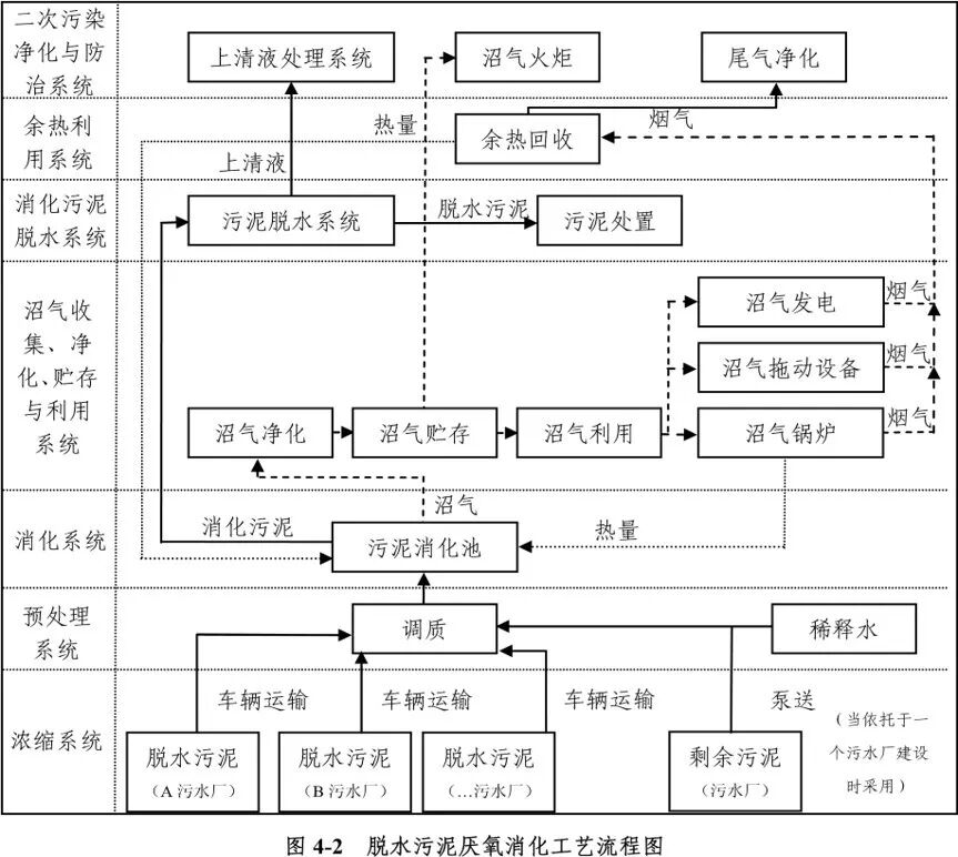

传统厌氧消化系统的组成及工艺流程,如图4-1所示。当污水处理厂内没有足够场地建设污泥厌氧消化系统时,可将脱水污泥集中到其他建设地点,经适当浆液化处理后再进行污泥厌氧消化,其系统的组成及工艺流程图,如图4-2所示。
传统污泥厌氧消化系统主要包括:污泥进出料系统、污泥加热系统、消化池搅拌系统及沼气收集、净化利用系统。

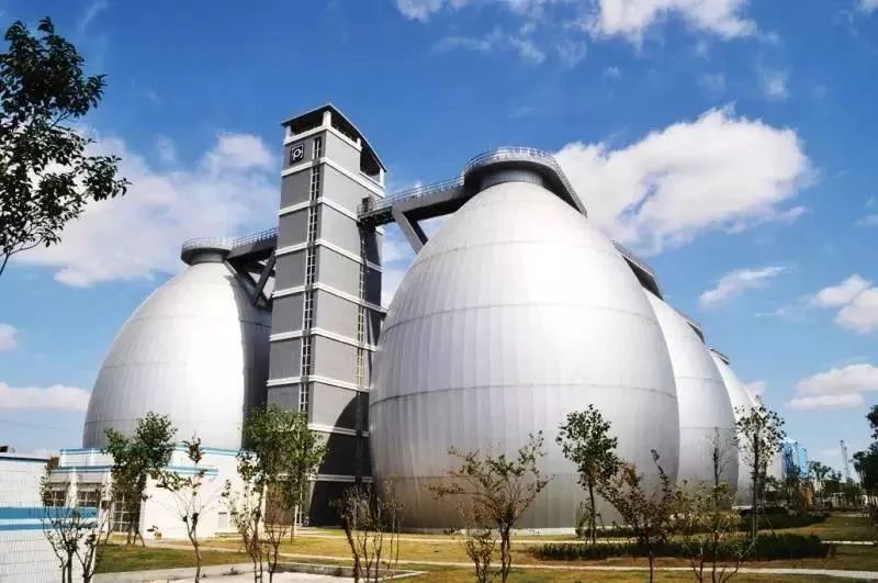

消化池通常有蛋形和柱形等池形,可根据搅拌系统、投资成本及景观要求来选择。池体可采用混凝土结构或钢结构。在全年气温高的南方地区,消化池可以考虑不设置保温措施,节省投资。沼气搅拌系统可根据系统的要求选择沼气搅拌或机械搅拌。

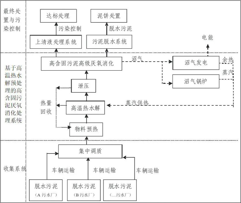

1)基于高温热水解(THP)预处理的高含固污泥厌氧消化技术
该工艺是通过高温高压热水解预处理(ThermalHydrolysisPre-Treatment),以高含固的脱水污泥(含固率15%~20%)为对象的厌氧消化技术。工艺采用高温(155℃~170℃)、高压(6bar)对污泥进行热水解与闪蒸处理,使污泥中的胞外聚合物和大分子有机物发生水解、并破解污泥中微生物的细胞壁,强化物料的可生化性能,改善物料的流动性,提高污泥厌氧消化池的容积利用率、厌氧消化的有机物降解率和产气量,同时能通过高温高压预处理,改善污泥的卫生性能及沼渣的脱水性能、进一步降低沼渣的含水率,有利于厌氧消化后沼渣的资源化利用。
该工艺处理流程,如图4-3所示。此工艺已在欧洲国家得到规模化工程应用。
