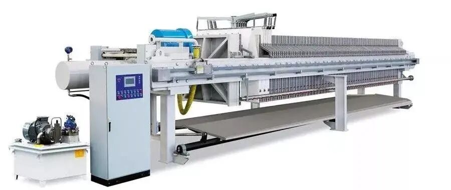

板框压滤脱水泥饼含水率低,但占地和冲洗水量较大,车间环境较差。板框压滤脱水进泥含水率要求一般为97%以下,出泥含水率一般可达65%~75%。
