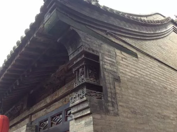

墀头这个名字,单从字面意义上看,“墀”中有个“犀”字,众所周知,犀牛的显著特征中是犀牛角,有力的犀牛角凸出于头部,用以御敌。墀头,也像犀牛的角一样,凸出于山墙,只不过,不像犀牛角那样暴力,而是被赋予了美感,赋予了一些的人文含义,使它有了美好寓意。
墀头的产生应该是伴随着硬山墙的出现而产生的。砖雕墀头在古代经历了漫长的发展和演变,其在表现形式和装饰图案等方面形成了独特的体系。

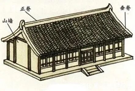

硬山建筑墀头(左)墀头示意;(右)墀头正立面
不同屋顶形式的墀头与屋顶的构造关系

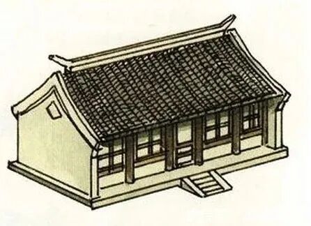

1 、硬山建筑

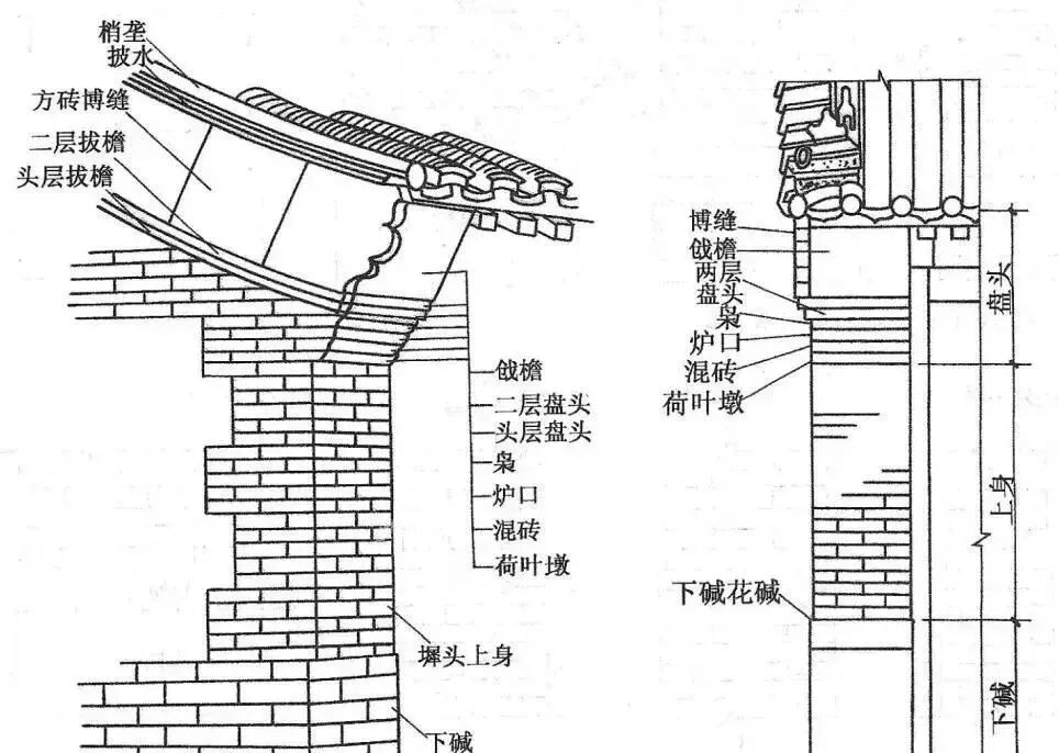

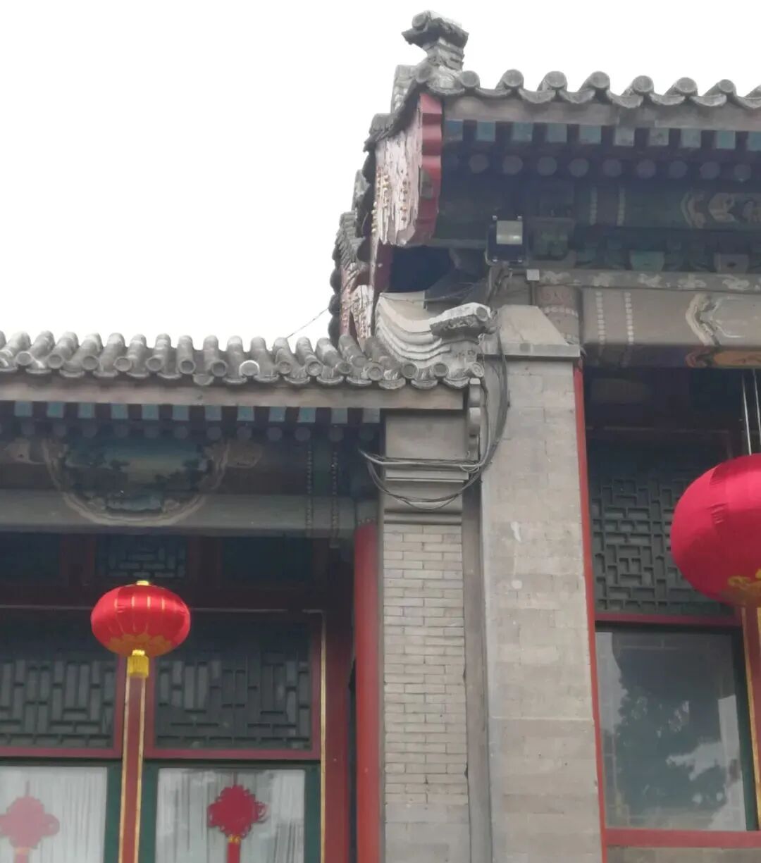

墀头上端部位有盘头,其构造特点是盘头与上出的椽望和大连檐有着紧密的构造关系,这种构造关系包括形制,也就是工匠师傅们干活时的“规矩”,还包括准确、严谨的尺寸,以保证盘头与木构的椽望部位“交圈”、合“规矩”,所以,硬山墀头的构造最繁复,尤其盘头部位更是做法丰富,也是体现地域风格、工艺做法、工匠技艺的部位。硬山墀头施工难度最大,最要手艺。
墀头在明代砖的生产大发展之后开始普遍使用。《清式营造则例》对墀头的解释是:“山墙伸出至檐柱外的部分。硬山墀头由下至上一般分为下碱、上身、稍子三个部分,庑殿、歇山、悬山等建筑则无稍子。”
2、悬山、歇山建筑
墀头上端部位不出盘头,与上出的椽望不发生构造关系,只在墀头上端部位做砖檐(也可不出砖檐)和签尖的收头处理,简单易做。
悬山、歇山建筑墀头的构造做法由下至上依次为:下碱、上身、签尖,也是明清官式做法的形制;一些地域的墙体上身无花碱,其构造做法由下至上为:墙体(砖腿子)、签尖。

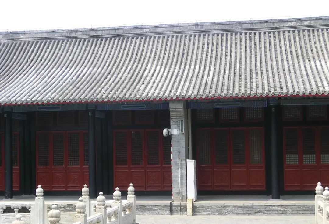

3、平屋
北京地区传统平屋顶有墀头的建筑和硬山建筑的墀头基本相似,也有盘头,只是盘头上端与前檐的挂檐板“交圈”,也就是盘头与挂檐板有构造关系,相比硬山的盘头要简单。照片实例中的平屋顶园林建筑虽有墀头,却未设置盘头,也不失为一种做法,只是实例不多。

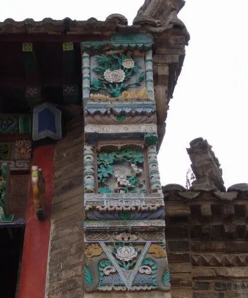

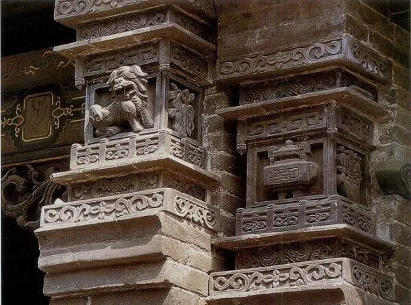

墀头一般由上、中、下三部分组成,上部以檐收顶,为戗檐板,呈弧形,起挑檐作用。中部称炉口,是装饰的主体,形制和图案有多种式样。下部多似须弥座,叫炉腿,有的也叫兀凳腿或花墩。
墀头下碱为山墙的基座,所以多用质量好的细砖砌造,上面多有雕刻。上身部分全部用砖山墙面之外;上段为一块斜置砖板,下端立于挑出的砖上,上端搭在屋檐下的连檐木上,称“戗檐板”。

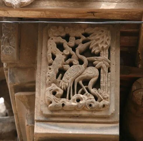

墀头的装饰,真的是繁简不一,简单的全无雕饰,只叠合多种枭混线。而复杂的,那就有多种式样了。

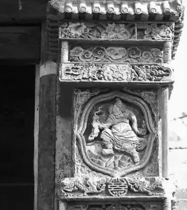

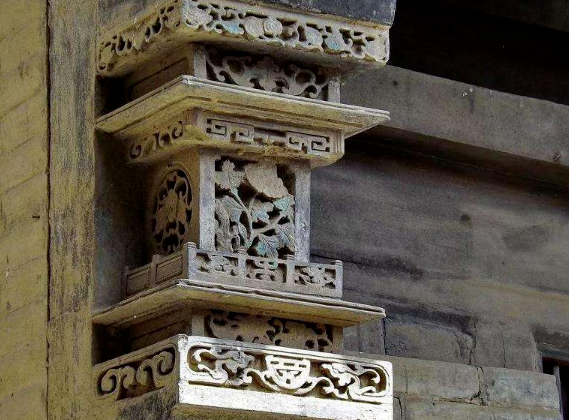

墀头装饰图案大体上可分五类:

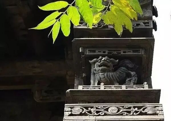

一:植物类图案,有梅兰竹菊,卷草,牡丹等。
二:动物类图案,常用马、鹿、鹤、麒麟、凤凰、蝙蝠等寓意明确的动物。
三:器物类图案,主要有博古图,四艺图,与宗教渊源的图案。
四:文字图案,文字本身就具有很好的装饰性,利用汉字的谐音可以作为某种吉祥寓意的表达,这在墀头的装饰运用中也十分普遍。
五:综合类图案,运用多种象征手法,赋予图案更丰富的含义,增加了趣味性和故事性。
