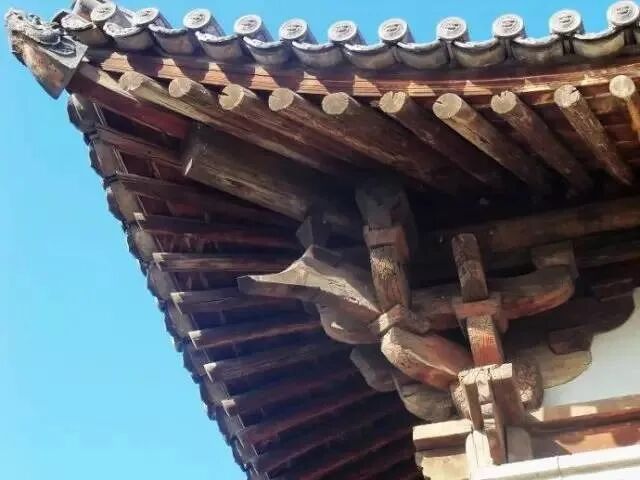

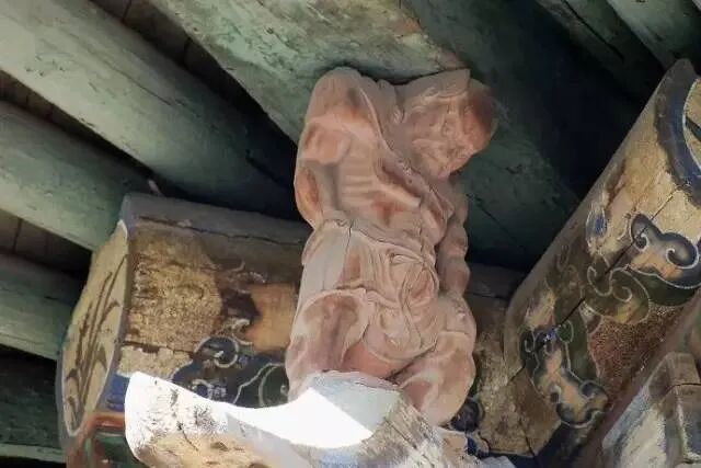

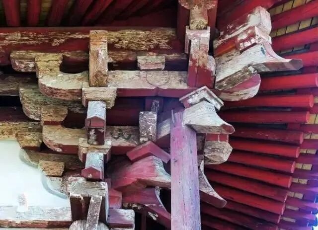

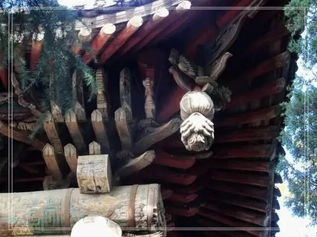

角神 ,是古建筑斗栱中的艺术构件,位于转角斗栱由枊之上,由平盘斗承托,其顶端支撑角梁。
其形制如同宋《营造法式》所说:“若宝藏神或宝瓶”,即“宝瓶”形象和半蹲的人形形象,称“角神”,清式建筑通称“宝瓶”。
角神·平遥隆福寺大殿·清
角神-位置 ▼
在我们平时寻访参观的木结构古建筑上,木构铺作层是最引人注目的内容之一。但是就在这最引人注目的木结构铺作当中,却有一个最不起眼的构件--- 角神。为什么说这个构件最不起眼呢?
第一,这个构件由于性质和所在位置特殊,并不是每一组铺作层中都有;
第二,该构件与所在铺作层中的其他构件结合程度不密切,常常堕掉无存;
第三,该构件的构造作用不大,主要起装饰作用,所以容易给人忽略。而事实上,该构件的存在与否确实对古建筑的影响不大,但它毕竟是铺作层的一个组成部分,现在就我寻访的所见总结一下,看看该构件对我们认识木结构有无帮助。

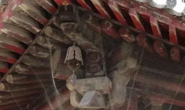

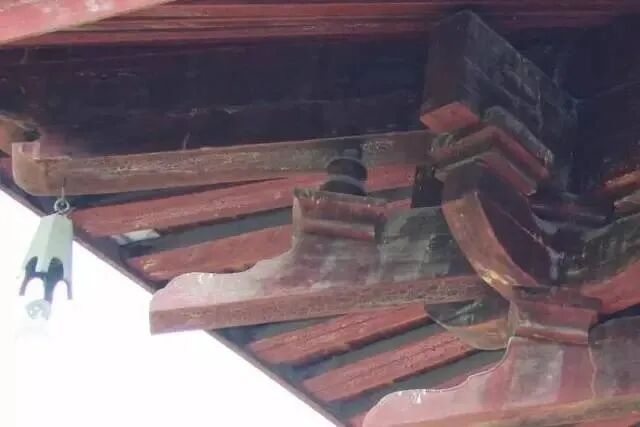

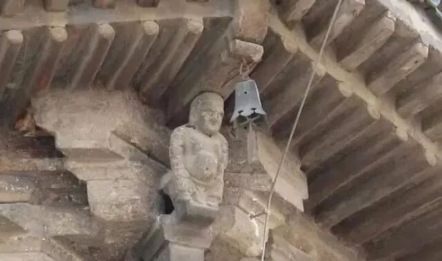

角神·青莲寺藏经阁·宋
角神-释义 ▼

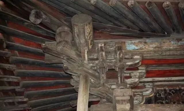

在公认的木结构经典《营造法式》中作为铺作构件的角神,也像其他构件一样,李诫并没有给出明确的定义,但是却几次三番地描述了它:

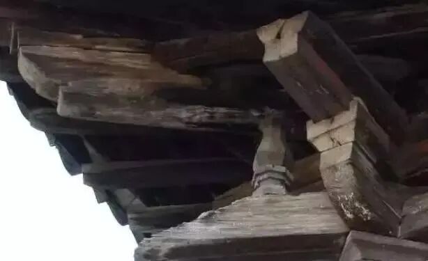

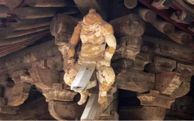

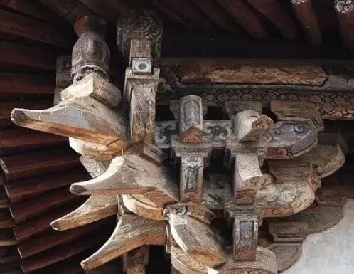

角神·平遥双林寺大雄宝殿·明
一:《营造法式卷四·大木作制度一·飞枊》中首次提到了角神“......别施由枊,长同角枊,广或加一份至二份。所坐枓上安角神,若宝藏神,或宝瓶。”
二:《营造法式·大木作制度·总铺作次序》“至角各于角枊之上别施一枊,谓之由枊,以坐角神。”
三:《营造法式卷十二·雕作制度·混作》“七曰角神,施之于屋出入转角大角梁之下,及帐座腰内之类亦用之。”

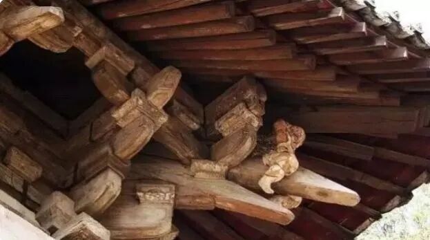

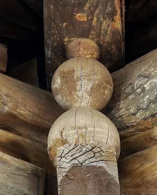

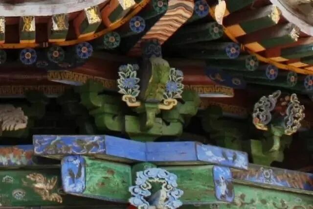

角神(宝瓶)·佛光寺东大殿·唐

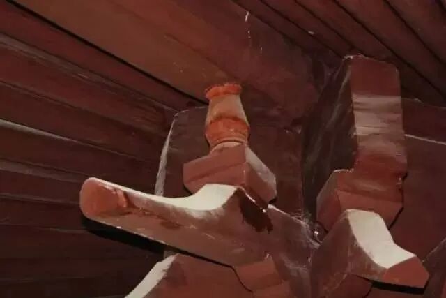

四:《营造法式卷十二·旋作制度》“搘角梁宝瓶......瓶上施仰莲胡桃子,下坐合莲”
五:《营造法式卷二十四·诸作功限一》“角神,高一尺五寸,七功一分四厘。”
六:《营造法式卷二十四·诸作功限一·旋作》“搘角梁宝瓶,每径五寸”七《营造法式卷二十八·诸作等第》“角神,宝藏神同。”

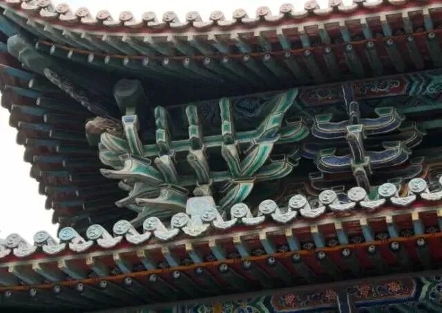

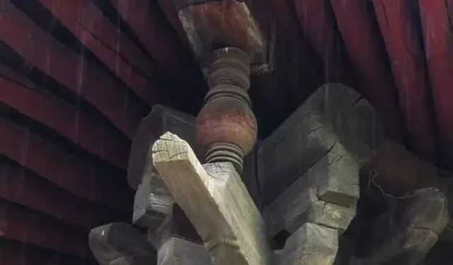

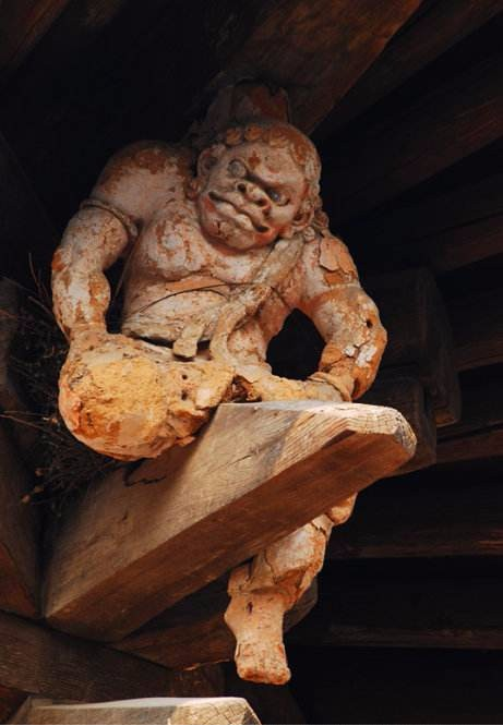

角神·章耀寺正殿·元

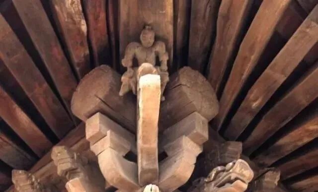

另外,关于“角神”的权威性定义有两条:1、梁思成解释说“宝瓶是放在角由枊之上以支承大角梁的构件,有时刻作力士形象,称角神。”见《梁思成全集·第七卷》第251页;2、陈明达解释说,角神是“坐于转角铺作由枊平盘枓上,上承大角梁”的构件。见《“营造法式”辞解》第174页。

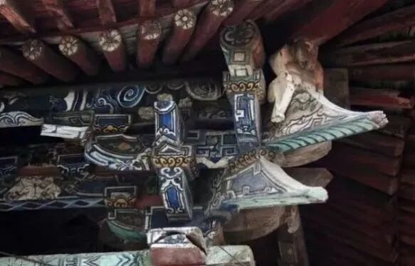

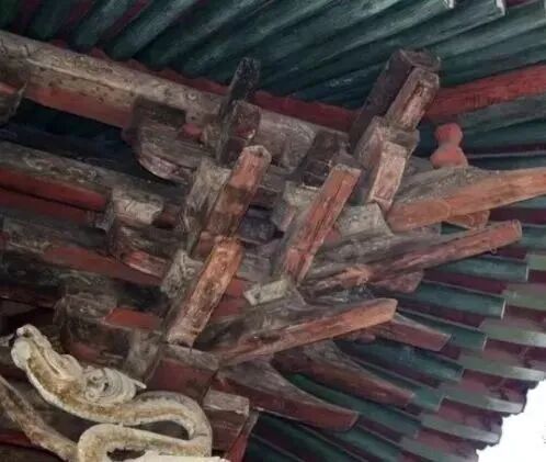

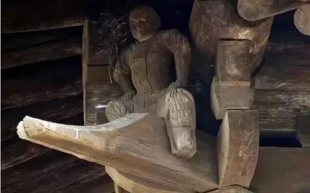

角神·白玉宫正殿·金
角神也称“宝藏神”或“宝瓶”;它所在的位置,是转角铺作的由枊之上,大角梁之下;其用途是“搘角梁”即支承大角梁。(从以上第三条可以看出,小木作帐座上也有这个构件。)

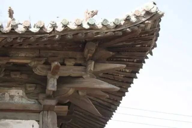

还有一种所谓的“异形”角神,如清徐县清源文庙大成殿上,它就是一截八角形短木。
异型角神·清源文庙·金

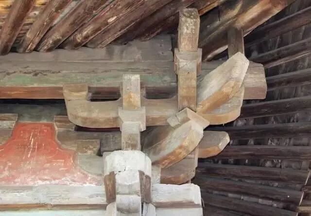

现存的角神很少有“明显的”时代特征,换句话说,“角神”是整个铺作层中时代特征最模糊的构件,我们无法根据角神的形象来判断木结构的时代。
不过,我们依旧可以通过它,感受到当时工匠们创作时的用心,正是这份心,让这个传统构件流传千年。
