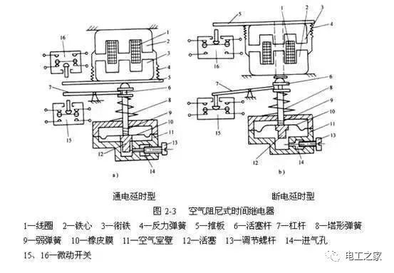

工作原理
空气阻尼是时间继电器:主要的延时原理是利用气囊式阻尼器,线圈得电以后,释放或者吸合阻尼器,空气通过微小孔缓慢进入,到达时间以后,实现接通断开作用;
电磁式时间继电器:主要原理是接通或者断电以后,磁通缓慢衰减的原理让衔铁释放让线路得到延时的作用。

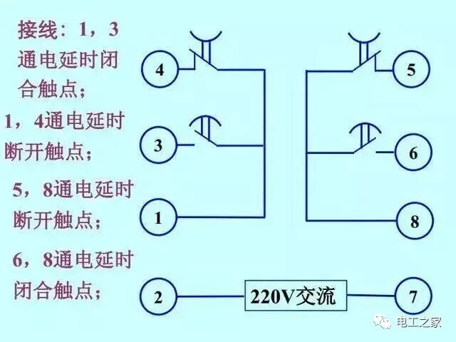

各个引脚的含义

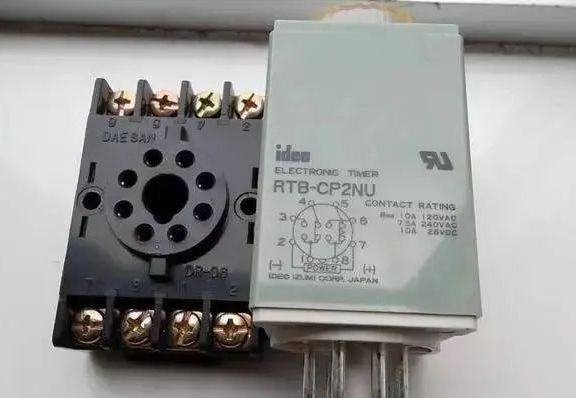

我们以这款通电延时型时间继电器为例:
  • 1-2脚为电源线圈,这两个脚是需要连接电压的,根据自己选用的电压值正确连接,常用的为220V,24V;
  • 1-3脚为通电延时闭合触点,接通电源,给了信号之后线圈得电,等到设置时间到达以后,触点闭合;
  • 1-4脚为通电延时断开触点,接通电源,给了信号之后线圈得电,等到设置时间到达以后,触点断开;
  • 5-8脚为通电延时闭合触点,接通电源,给了信号之后线圈得电,等到设置时间到达以后,触点闭合;
  • 6-8脚为通电延时断开触点,接通电源,给了信号之后线圈得电,等到设置时间到达以后,触点断开;

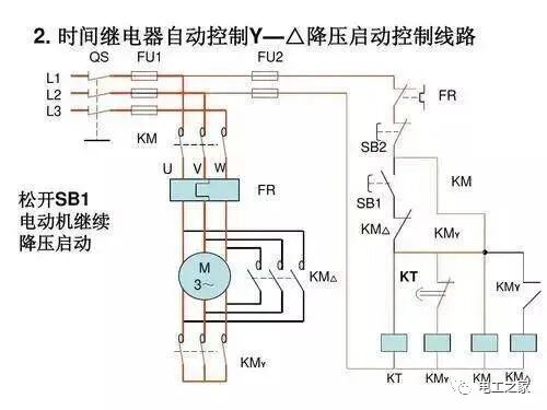

(星三角降压启动)

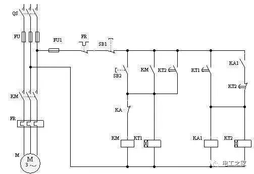

(延时启动、关闭控制)
