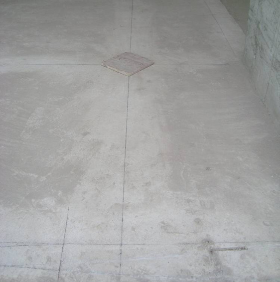

砌体放线以结构施工内控点为依据,放出墙体的中心线以及门洞口的位置
门洞口处用墨线在地面上弹出明显的标记

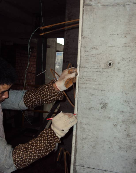

在剪力墙或柱子上弹出标高控制线,一般弹出正1.0m高度线,以控制填充墙的植筋高度和砌筑高度。

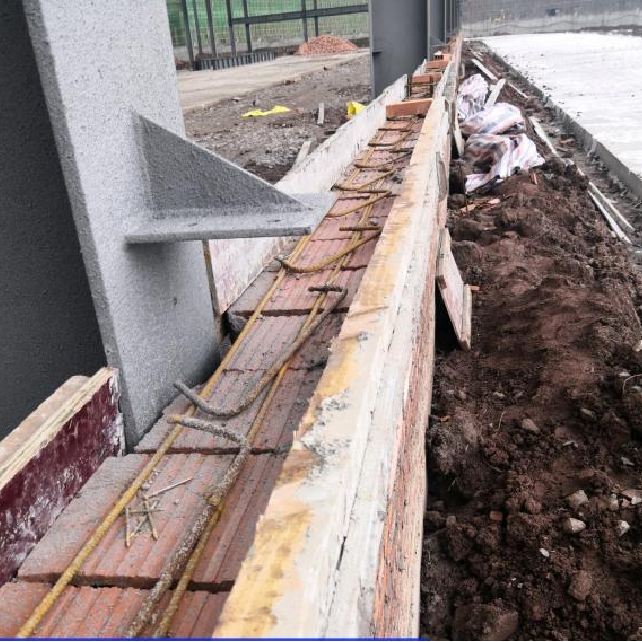

1、厨房、卫生间和有防水要求的房间,应在房间四周填充墙下设置混凝土防水翻边,高度高于相邻房间地面 200mm以上,厚度同填充墙厚度,强度不低于C20;

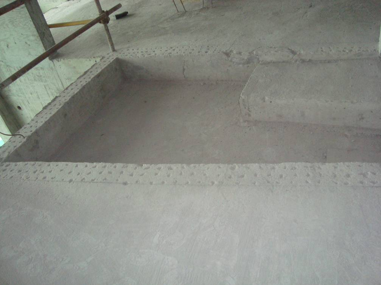

3、施工缝或后浇带处浇筑混凝土结合面应为粗糙面,并应清除浮浆、松动石子、软弱混凝土层的规定。

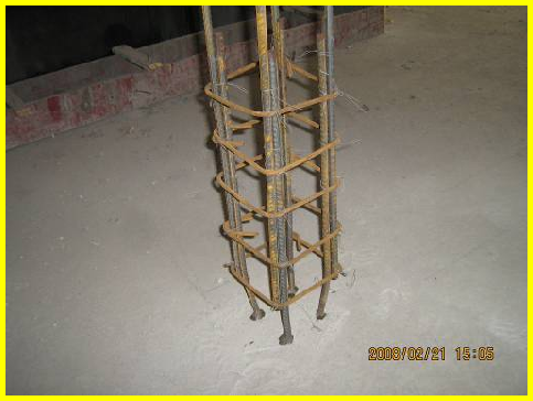

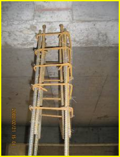

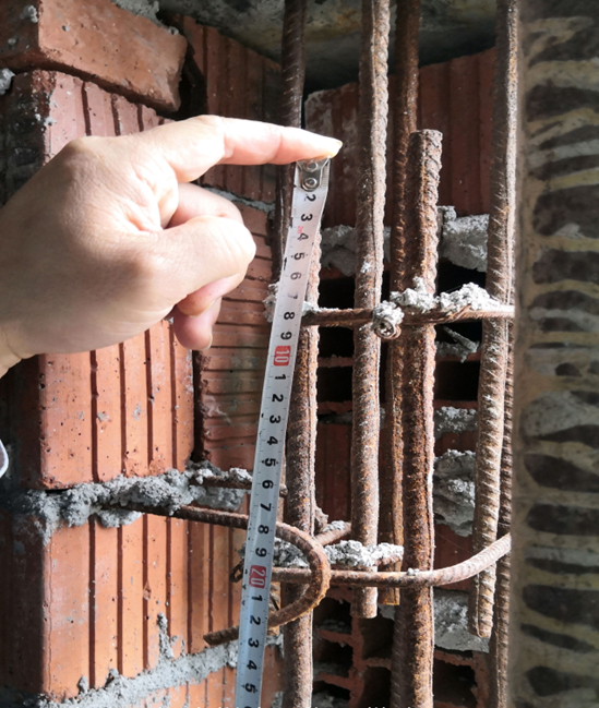

搭结区段内箍筋未加密
主筋搭接长度过短

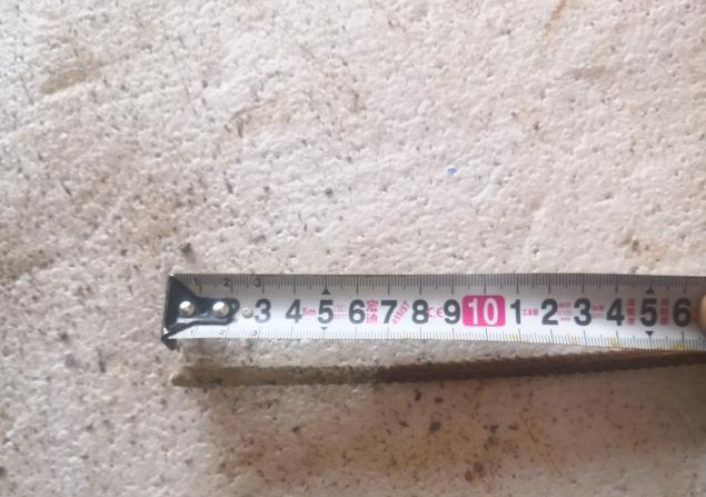

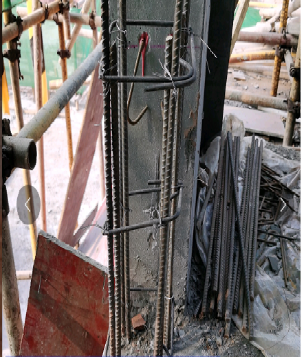

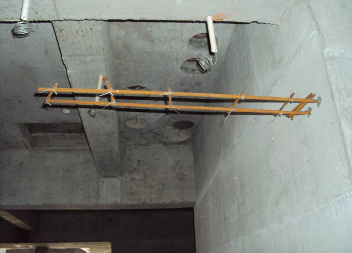

1、填充墙构造柱植筋预留长度应大于等于600mm.确保构造柱钢筋的有效搭接长度不低于规定要求;
2、梁、柱类构件的纵向受力钢筋搭接长度范围内应按设计要求配置箍筋,并应符合受压搭接区段的箍筋间距不应大于搭接钢筋较小直径的10倍,且不应大于200mm的规定。

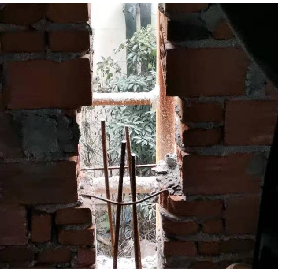

1、砌体拉接筋的长度≥700mm且不小于墙长的1/5;
2、梁底留足180-200mm高后塞口预留高度后,按间距600mm从上至下布设拉结钢筋,每120mm墙厚放置1Φ6拉结钢筋 ;
3、围护墙、端悬墙、人流通道和楼梯间填充墙拉结筋应通长设置。拉结筋连接,单面焊接时不小于10d,绑扎搭接时不小于400mm;
4、植筋基材混凝土强度等级不应低于C20,且不得高于C60;安全等级为一级的后锚固连接,其基材混凝土强度等级不应低于C30。
1、植筋的最小锚固长度lmin,对受拉钢筋,应取0.3ls、10d和100mm三者之间的最大值;对受压钢筋,应取0.6ls、10d和100mm三者之间的最大值;对悬挑构件尚应乘以1.5的修正系数。ls为植筋的基本锚固深度,d为钢筋直径;
2、孔洞的清理要求用专用电动吹风机,确保粉尘的清理效果,墙体拉接筋抗拔试验合格后才能进行砌筑。
1、门窗过梁植筋时,以楼层结构上1m标高线来控制过梁植筋的高度;
2、过梁的配筋要满足设计要求;
3、在砼结构上钻孔插筋控制套管的标高和位置。

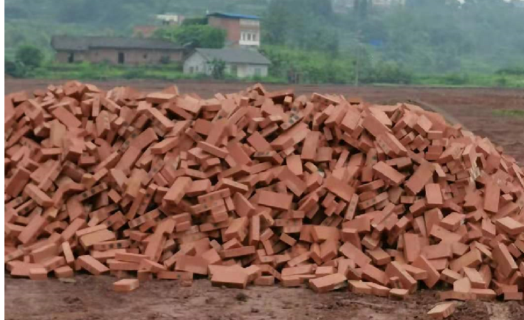

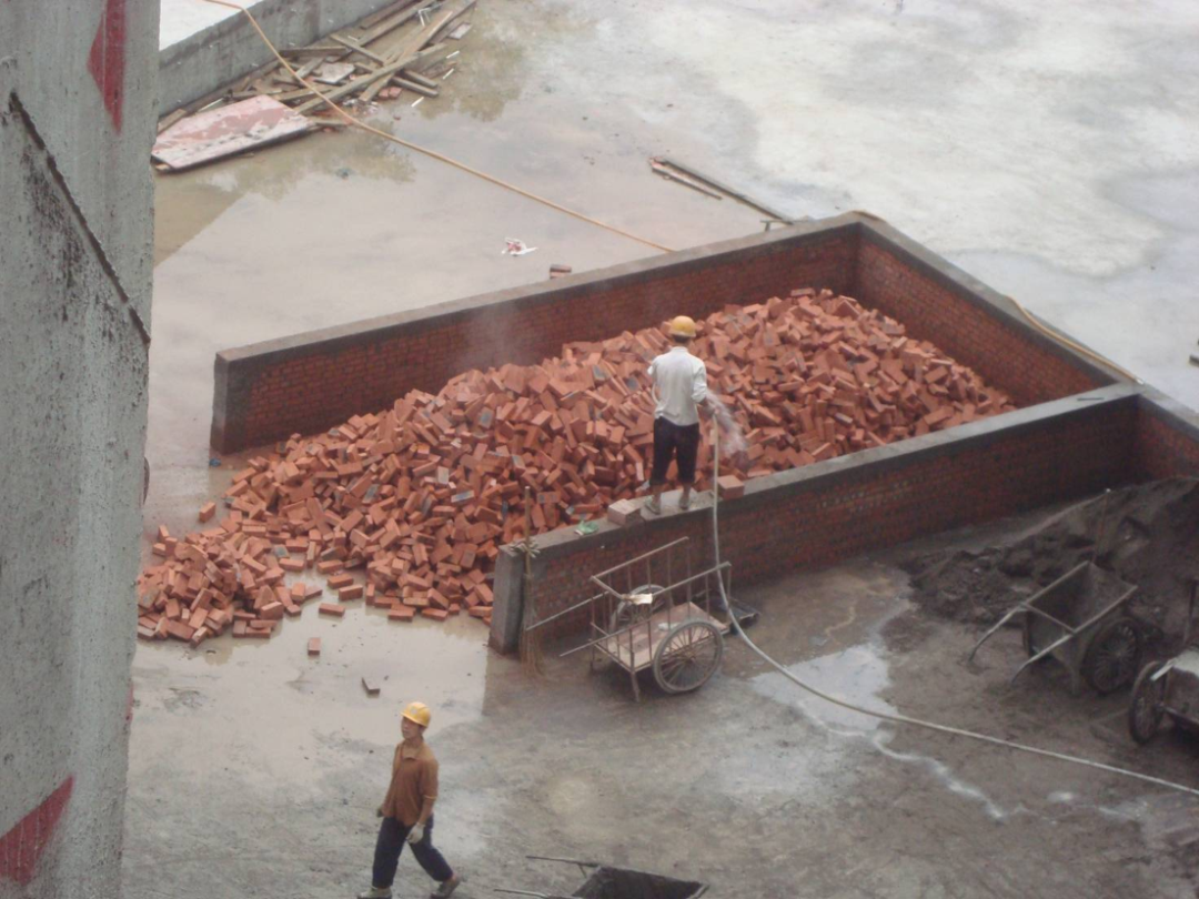

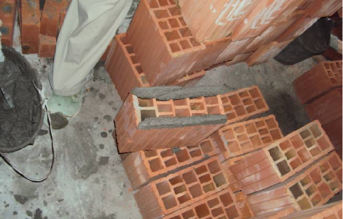

采用普通砌筑砂浆砌筑填充墙时,烧结空心砖、吸水率较大的轻骨料混凝土小型空心砌块应提前1d~2d浇(喷)水湿润。蒸压加气混凝土砌块采用蒸压加气混凝土砌块砌筑砂浆或普通砌筑砂浆砌筑时,应在砌筑当天对砌块砌筑面喷水湿润。块体湿润程度宜符合下列规定:
1、烧结空心砖的相对含水率60%~70%;
2、吸水率较大的轻骨料混凝土小型空心砌块、蒸压加气混凝土砌块的相对含水率40%~50%;
3、砌筑填充墙时,轻骨料混凝土小型空心砌块和蒸压加气混凝土砌块的产品龄期不应小于28d,蒸压加气混凝土砌块的含水率宜小于30%。

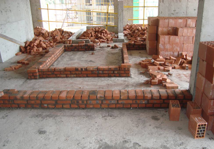

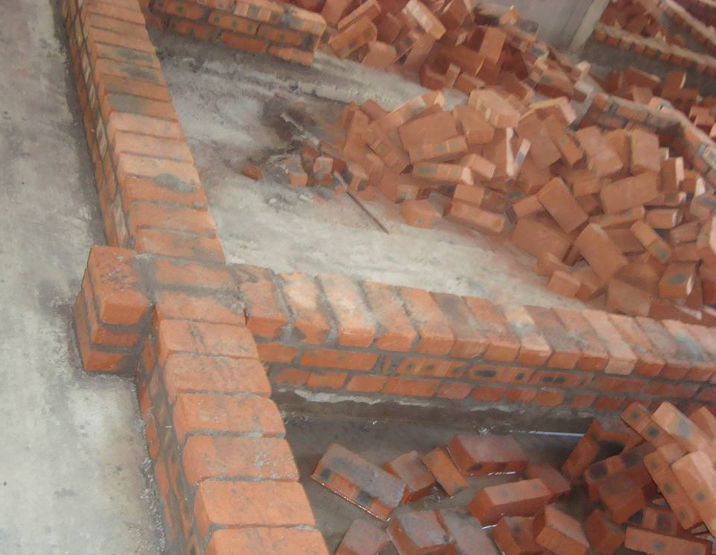

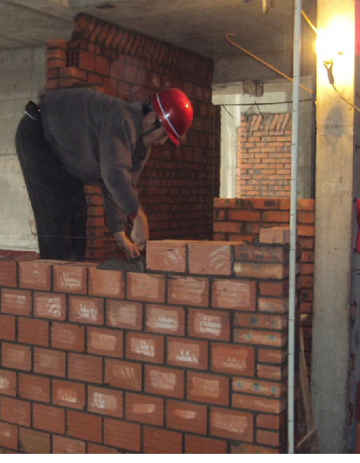

1、下部实砌三线实心砖;
2、当下部模数不足时可采用C20细石混凝土浇筑;
3、每线砖的组砌高度应用1m线进行控制,应立皮数杆或在柱上分画出每匹砖的高度线;
4、检查门窗洞口的位置是否与设计图纸相符。

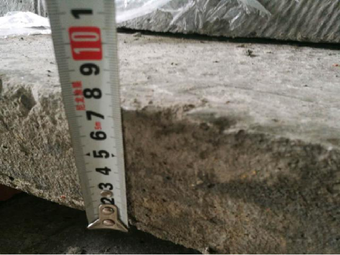

1、砌筑前先在砼墙上划皮数线,在转角处立皮数杆。根据墙高采用“倒排法”确定砌块匹数(采取由上至下原则,即先留足后塞口200㎜高度,然后根据砖模数进行排砖。
1、过梁的搁置长度不应小于200mm;
2、相邻门洞间过梁交叉处要求现浇过梁(预制过梁不能确保搁置长度)。

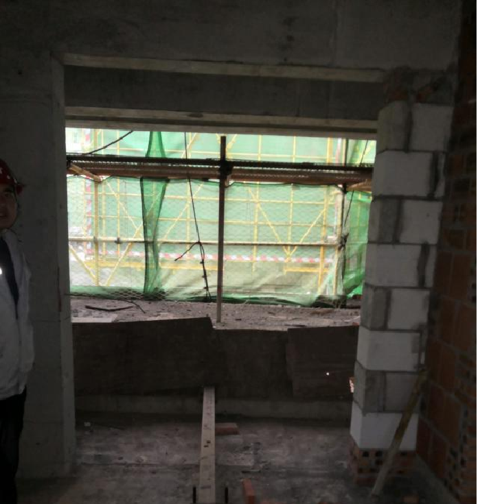

1、当预留门窗洞口净空宽度尺寸大于等于1.5m且小于2.1m时,洞口两侧应设计钢筋混凝土边框;
2、预留门窗洞口净空宽度尺寸大于等于 2.1m时,洞口两侧应设计钢筋混凝土构造柱。

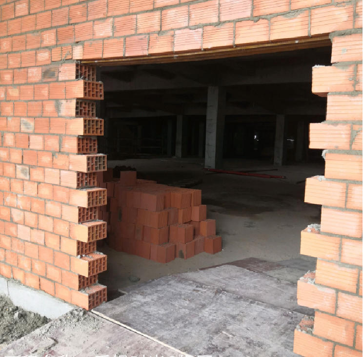

1、门、窗洞边距框架柱、构造柱或墙小于或等于200mm时,应设置现浇混凝土门、窗垛,且应按设计配置构造钢筋;
2、洞口宽度大于300时应采用钢筋砼过梁;

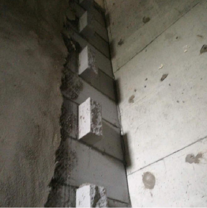

3、墙体在转角以及交接处应同时砌筑,不宜留直槎。留直槎时必须做成凸槎,且应加设拉接筋。
直槎留设不规范
直槎未留设拉结筋
直槎图集作法以及拉结筋留设大样图
1、非抗震设防及抗震设防烈度为6度、7度地区的临时间断处,当不能留斜槎时,除转角处外,可留直槎,但直槎必须做成凸槎,且应加设拉结钢筋。

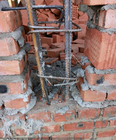

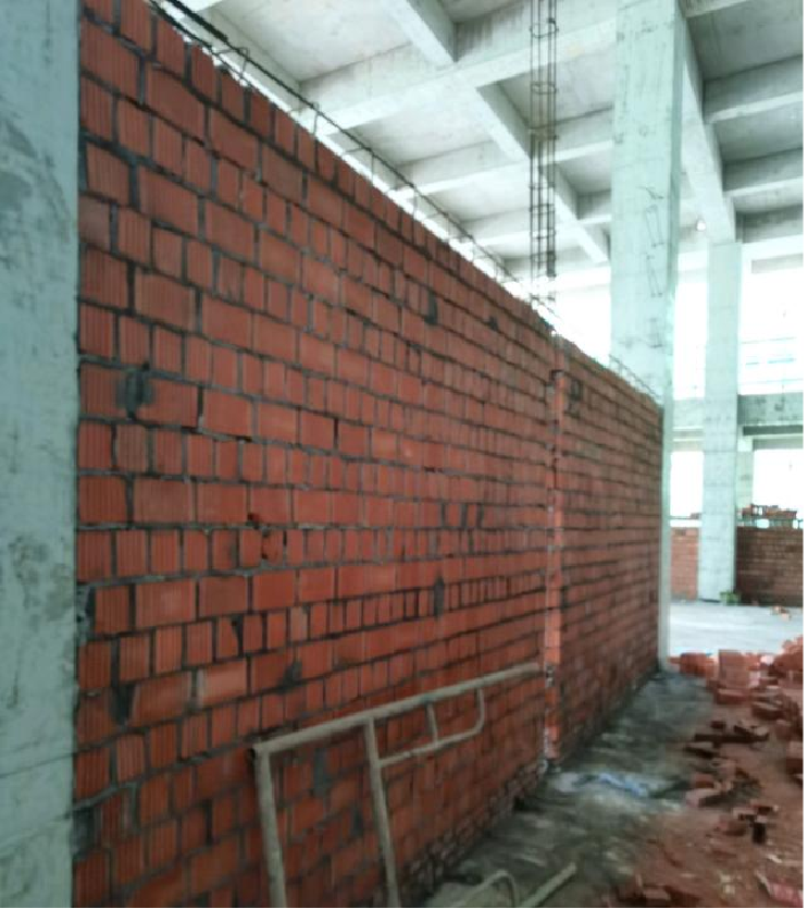

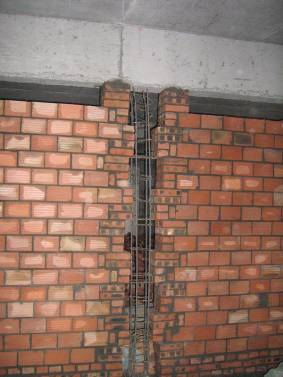

1、砌体构造柱应先进行构造柱钢筋绑扎,再进行墙体砌筑;构造柱“马牙槎”应先退后进,退进尺寸按50㎜留设,位置应准确,端部须吊线砌筑;
2、墙体应砌成马牙槎,马牙槎凹凸尺寸不宜小于50mm,高度不应超过300mm,马牙槎应先退后进,对称砌筑;马牙槎尺寸偏差每一构造柱不应超过2处的规定。
水平系梁最小配筋图
1、长大于5m时,墙顶与梁宜有拉结;墙长超过8m或层高2倍时,应设置钢筋混凝土构造柱,构造柱间距不应大于4m,框架结构底部两层的钢筋混凝土构造柱宜加密;墙高超过4m时,墙体半高宜设置与柱连接且沿墙全长贯通的钢筋混凝土水平系梁。填充墙高度不宜大于6m,否则应沿墙高每2m设置钢筋混凝土水平系梁。

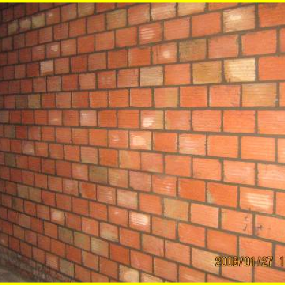

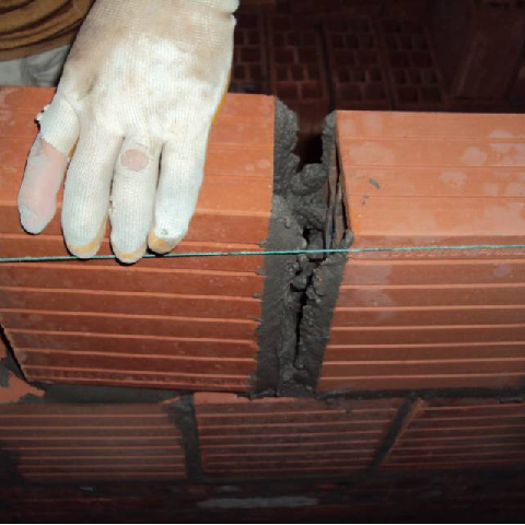

1、竖向灰缝不应出现瞎缝、透明缝和假缝;
2、砌体灰缝砂浆应密实饱满,砖墙水平灰缝的砂浆饱满度不得低于80%;砖柱水平灰缝和竖向灰缝饱满度不得低于90%;
3、砖砌体组砌方法应正确,内外搭砌,上、下错缝。清水墙、窗间墙无通缝;混水墙中不得有长度大于300mm的通缝,长度200mm~300mm的通缝每间不超过3处,且不得位于同一面墙体上。砖柱不得采用包心砌法;
4、砖砌体的灰缝应横平竖直,厚薄均匀,水平灰缝厚度及竖向灰缝宽度宜为10mm,但不应小于8mm,也不应大于12mm。

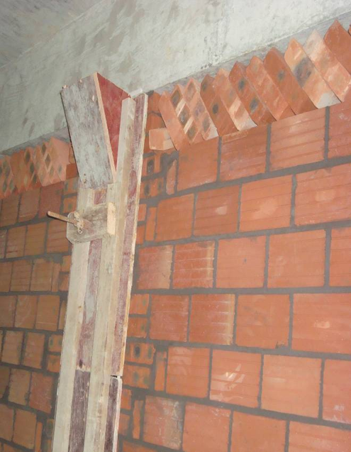

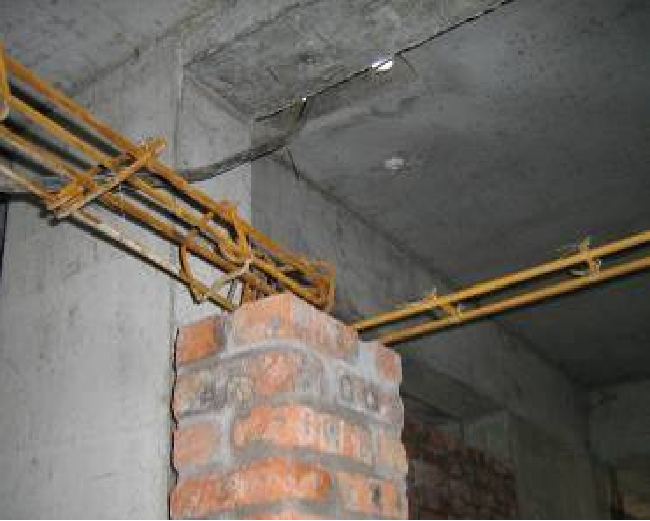

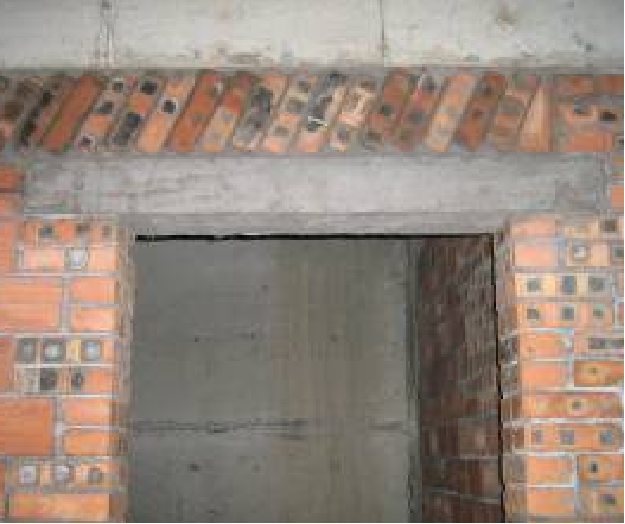

1、填充墙空心砖顶部宜丁砌一匹实心砖,后塞口预留高度宜为180~200mm高;
2、填充墙砌体砌筑,应待承重主体结构检验批验收合格后进行。填充墙与承重主体结构间的空(缝)隙部位施工,应在填充墙砌筑14d后进行;
3、小砌块填充墙墙顶与上部结构接触处宜用一皮混凝土砖或混凝土配砖斜砌顶紧。

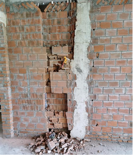

墙体上开凿水平沟槽
管线沟槽深度大于墙体厚度的一半
1、不允许在墙体表面开凿水平沟槽,水平管线应埋设在现浇混凝土带内,竖向开凿的管线沟槽深度不应大于三分之一填充墙厚度;

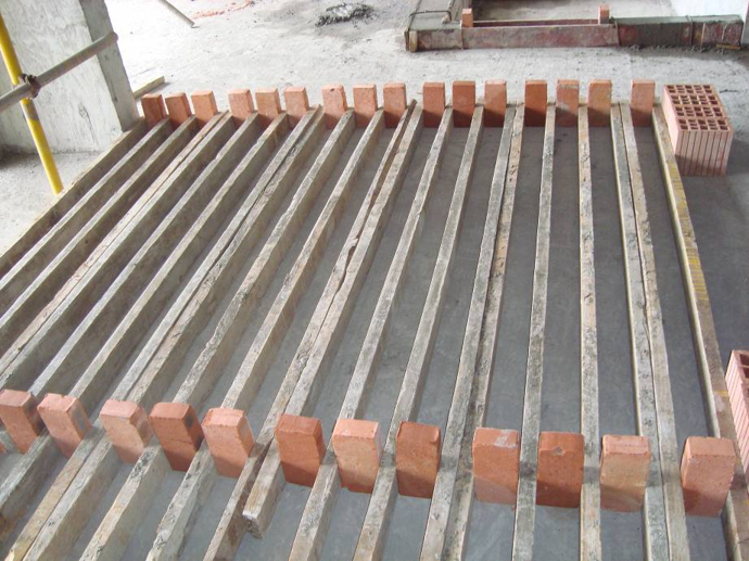

1、过梁配筋、砼强度、过梁厚度应按设计要求或图集要求进行预制;
2、过梁成型后应加强养护工作,脱模时强度应不低于设计强度的75%;
3、过梁应标明上面或底面,避免过梁上下面反向搁置,造成过梁开裂。
