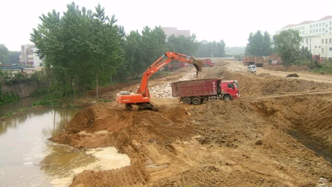

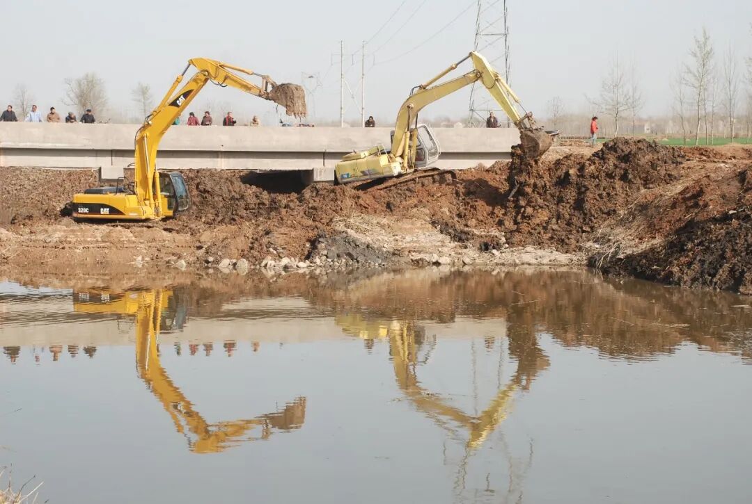

中小河道、农村河道的清淤工程既有传统清淤的“疏通”目的,也就是解决排涝、防洪、灌溉功能保障的目的,也有改善河道水质,促进生态系统健康,提升河道景观的深层目的。因此,从清淤的前期工作、方案制定、工艺选择、工程实施的所有环节中,必须保证这种“多目的”清淤的特征。
中小河道、农村河道的清淤工程与港口航道和大江大河清淤工程有所不同,具有工程量小、大型船只通行困难、清淤对象含有各种垃圾、性质复杂的特点。从这种特点出发较为简易的清淤技术往往易于采用。无论采用何种技术,河道治理的主要目标——水质改善应该是清淤方法、工艺选择中必须考虑的问题。因地制宜,考虑河道的各种条件,在有条件的情况下选择排干清淤不失为一种现实的选择。在不能够排干的情况下,通过改进的小型泵吸式、绞吸式清淤船可以成为一种选择,也是小河道清淤技术发展的方向。
农村地区有别于沿海城市,具备低洼地带和周转土地的优势,因此在淤泥处理方面也应该突出因地制宜的思想。淤泥在低洼地带堆放后还原为土地利用,无重金属污染淤泥的还田,以及简单处理后作为河堤加固、道路铺设的填土进行使用,是最为适合农村地区的方法。
